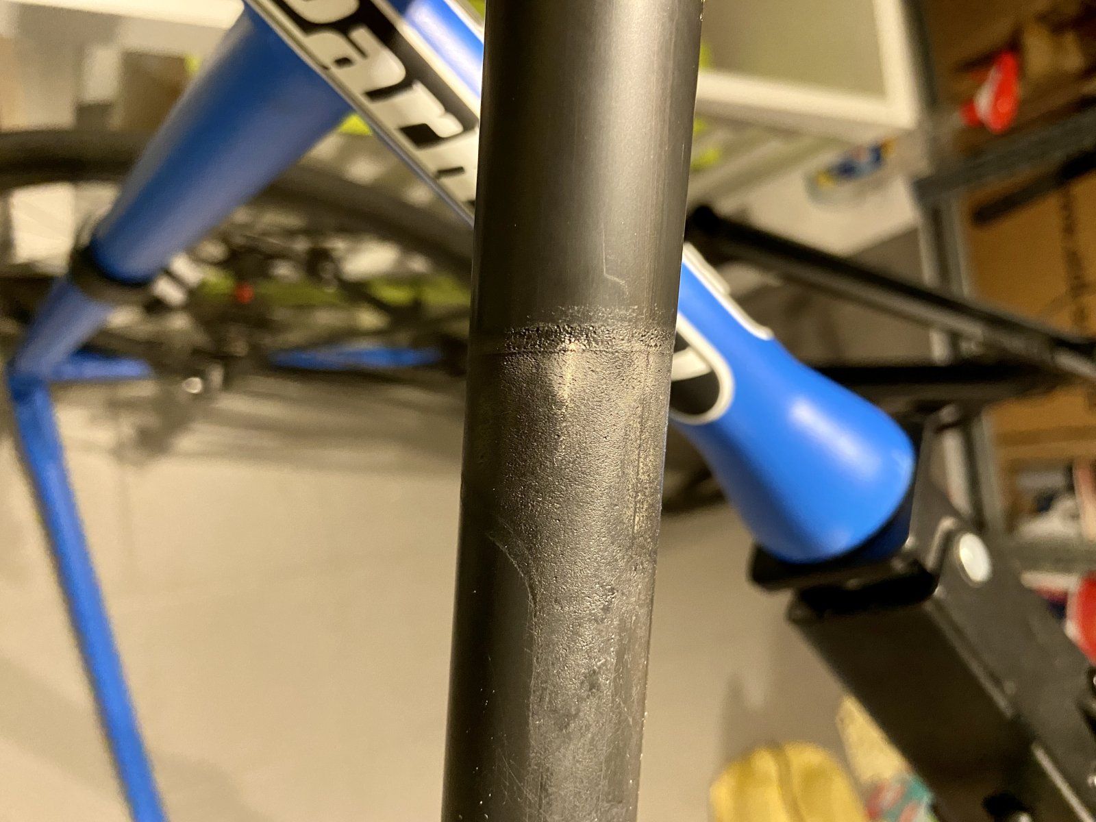

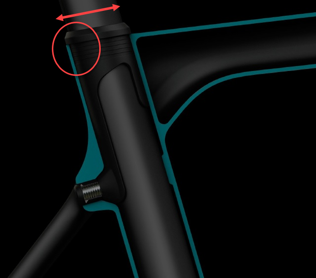

Am alten Ultimate sitzt die Klemmung sehr tief und durch den entstehenden und gewollten Flex kommt es zu Bewegungen zwischen Rahmen und Stütze im oberen Bereich. Infolge dessen verschleißt die Stütze.
Anhang anzeigen 1151804Anhang anzeigen 1151808
Bei neuen Ultimate sehe ich da eine Verbesserung, da die Klemmung nach oben verlegt wurde. Beim Exceed ist es genauso gelöst und ich habe bislang keine Hinweise auf Probleme mit der Sattelstütze gefunden.
Ist das eigentlich ausschließlich deine Erfahrung oder berichten das auch andere Nutzer?
Habe von der Problematik bisher noch nichts mitbekommen und kann das Problem nicht bestätigen, obwohl ich wahrscheinlich nochmal schwerer bin als du und meine Stütze sehr weit (über 9cm-Markierung) ausgezogen ist.
Wo wurden denn deiner Meinung nach Konstruktionsfehler beim neuen Ultimate gemacht?
Ich muss vorweg erstmal zugeben, dass mir nicht klar war, dass das alte Ultimate auch schon so eine unsägliche Stützenkonstruktion hatte.
Eine Sattelstütze, die eine Dichtung benötigt um nicht vom eintretenden Schmutz verschlissen zu werden, ist für mich eine Fehlkonstruktion. Alle meine Räder (3RR BJ. 2004 bis 2020, 1MTB BJ2020) benötigen keine Dichtung an der Sattelstütze. Eine nicht benötigte Dichtung kann auch nicht schief sitzen...
Eine Sattelklemme, die man zum Lösen mit Schraubenzieher und Hammer behandeln muss, ist für mich eine Fehlkonstruktion. Für alle meine Sattelklemmen habe ich bisher nur Innensechskantschlüssel benötigt.
https://www.rennrad-news.de/forum/threads/sattelstütze-s13.150469/
Das Verhalten von Canyon sprach übrigens Bände --> Sofortiger Austausch auf Basis von Fotos. Sattelstütze wurde bei mir 2x getauscht, ohne das Teil einsenden zu müssen. Heißt für mich: Problem bekannt, aber nicht schwerwiegend genug für Serviceaktion, Rückruf etc.
