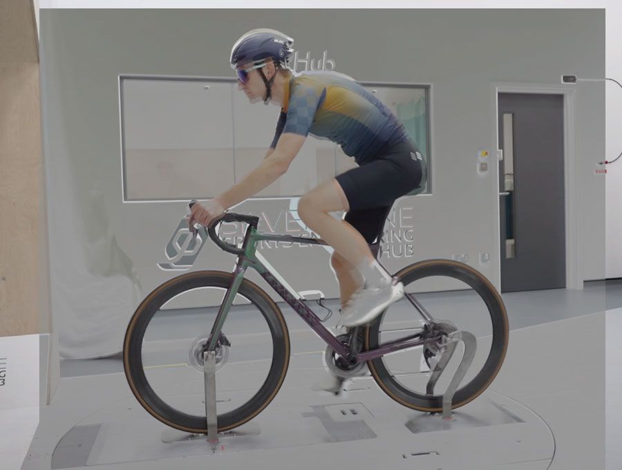

Der "Test" ist höchstens eine Bestätigung dafür, dass man auch beim Testen viel falsch machen kann. Wenn man die Bilder aus dem Windkanal vergleicht sieht man dass er auf dem TCR länger sitzt.
Die Sitzposition ist soweit es ging angeglichen. Reach-Unterschied war unter 1 cm.
Red dich nicht raus – so viel zum Thema eigene Agenda.
Er sitzt auf dem TCR flacher und das beeinflusst maßgeblich das Ergebnis. Da gibts nichts rauszureden.
Du ziehst einfach Schlüsse wie sie dir in den Kram passen um bei jeder Gelegenheit mit deinem Anti-Disc-Aero-Integration-breite Reifen-Stuss zu spammen...
Lenkerhöhe gleich, reach fast ident, gleiche Laufräder und Reifen, gleicher Fahrer/Bekleidung bei dem Test.
Wenn der test nicht Deinen Erwarutungen entspricht, ist es also falsch gemessen wordem. Alles klar.
Sorry, aber das sehe sogar ich, dass er auf dem Canyon drauf sitzt wie eine Kommunionskerze.
Was Du alles siehst. Ich habe beide Positionnen mal in der Bildlbarbeitung überlappt. Die Unterschiede sind verdammt klein.
Das ist Tatsache und er sagt es ja auch selbst. In dem Video davor hat er gespoilert, dass durch das starke Anwinkeln der Arme (Unterarme parallel zur Straße, Kopf tief, Hände weit vorne auf den Hoods) ganze 70 Watt gespart werden können, im Vergleich zum normalen Fahren in den Hoods.
Danach könnten sogar 0,5 cm längerer Reach schon eine Menge bewirken.
