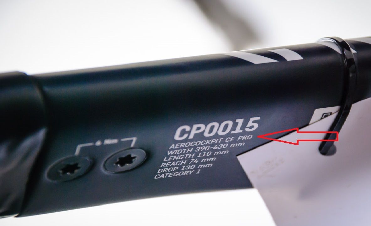

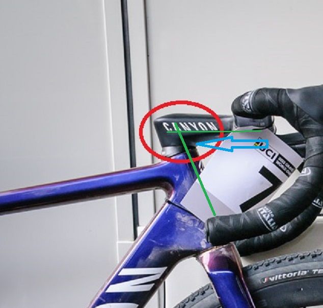

Kennt jemand die Unterschiede zwischen dem CP0018 (Standard) und dem CP0015 Cockpit, dass VDP und Vermeersch bei der Gravel WM montiert hatten? Reach/Drop scheinen identisch zu sein. Ist es der Vorbauwinkel?

CP0015 ist flacher, Vorbauwinkel müsste -17° sein. CP0018 ist recht steil, müssten mehr als die üblichen -6° sein.
Ist das so? Wenn ich mir die Fotos auf der Canyon Seite anschaue, sehe ich da keinen Unterschied, jedenfalls nicht in dem Ausmaß. Wenn man die Aeroad CP0015 Bilder von Canyon mit den angeblichen CP0015 von VDP/Vermeersch vergleicht, sind die Winkel komplett anders. Sieht nach Spezialanfertigung für die Pros aus, vlt. mit einem CP0015 Aufdruck versehen.
Edit: Hab gerade erst gesehen, dass die aktuellen Aeroads alle das CP0018 Cockpit haben.
Maybe it helps!
CP0018 = Aerocockpit CF SPORT (-6 Grad)
CP0015 = Aerocockpit CF PRO (-17 Grad)
So steht das auch auf der Unterseite der Cockpits.

Maybe it helps!

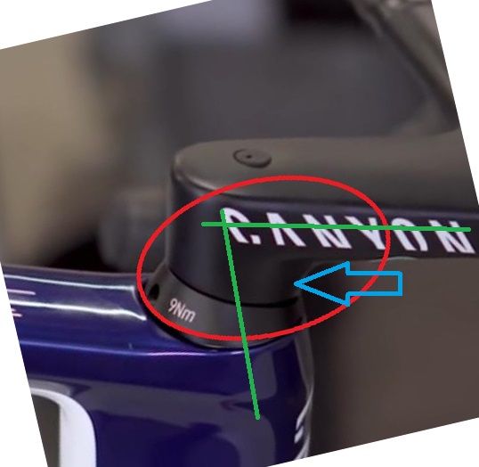

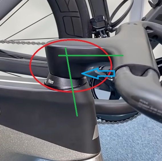

Den Vorbauwinkel des Aerocockpit stelle ich in Frage. Optisch sieht es steiler aus im direkten Vergleich zu den alten Cockpits:
Die Reach+ Werte sind auch geringer geworden mit dem neuen Cockpit, was m. E. für einen steileren Winkel spricht.

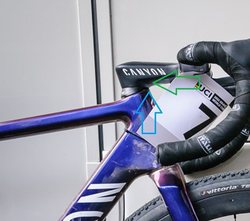

Im Vergleich CF0018 zu CF0015 fällt der Unterschied bei der Neigung der "Auflagefläche" und der Höhe des "Vorbauschafts" auf....
Serial CF0018/ MVP CF0018
Vermeersch CF0015

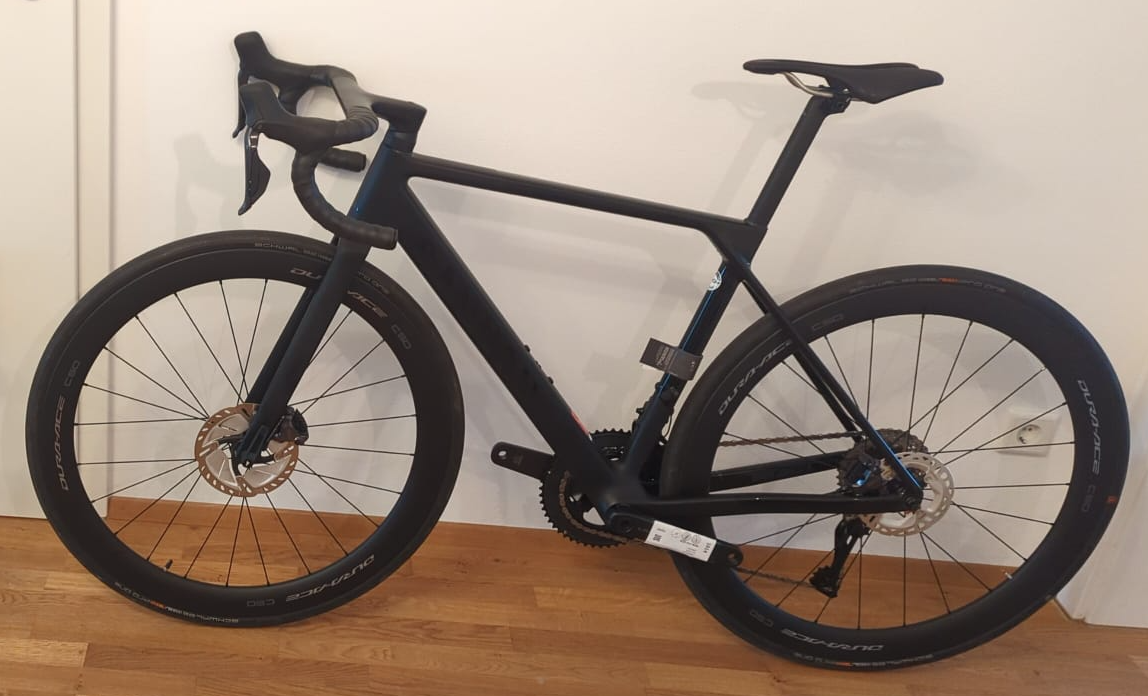

@macmax1 Nur zum Test. Wollte eben fix meine Laufrader draufpacken und hatte gesehen das das neue ja nur 140er hinten hat. Ohne Scheibe hätts noch dümmer ausgeschaut.
