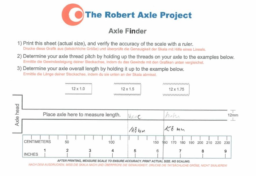

da kann ich Infos dazu geben. Momentan gibt es keine Steckachsen auf dem freien Markt, die die richtige Länge 118mm vorne und 158mm hinten mit 1.75mm Steigung haben. Siehe Achslänge hier:
Ich hab dazu den Service kontaktiert, die momentan auch keine vernünftige Lösung anbieten können. Sie hatten mir diese hier empfohlen: https://www.bike24.de/p1379576.html und das sieht dann so aus:
Zitat vom Service:
Ich bedauere zu hören, dass die Steckachse nicht passt beziehungsweise etwas zu lang ist.. Eine andere Steckachse habe ich bisher nicht auf dem freien Markt gefunden und wir bieten auch noch keine andere Steckachse mit den Maßen ohne Hebel an. Ich sehe hier aktuell nur die Möglichkeit, die bereits gekaufte Steckachse so zu verwenden wie sie ist oder wie du schon angesprochen hast, etwas zu kürzen, damit die dann bündig abschließt. Leider kann ich dir hier aktuell nicht anders weiterhelfen.
Gekürzt habe ich nichts, das finde ich, ist nicht im Sinne des Erfinders bei 44€. Und auch weil es für's Hinterrad noch gar keine Lösung gibt.
Ich denke da muss man noch ein wenig Geduld haben, dann wird's die passenden Achsen schon noch geben.

Die Axle-Project-Empfehlung war nicht schlecht. Aber der Überstand (Wie groß ist der ?) muss mit einer entsprechenden Passscheibe (M12x20) ausgeglichen werden.
https://de.aliexpress.com/item/1005...6bbd9564de4a079756a53068032&afSmartRedirect=y
Die Achsenden-Deckel (Cover) sind nur aufgeklebt und als Canyon Ersatzteil erhältlich.
https://www.canyon.com/de-de/fahrra...-01-cover-fuer-steckachsgewinde/10006343.html
Geht aber preisgünstiger:
Passende Achsen ohne Hebel findest du hier:
https://de.aliexpress.com/item/1005...de16663766131186044e6a2a!12000026990948823!sh
Z.B. M12x1,75/ L122/ TL22
Die Achse kannst du entweder um 4mm kürzen (Alternativ auf Gewindelänge 20mm kürzen und auf der linken Seite mit einer 2mm-Achsscheibe ergänzen)

Was ich noch nicht verstanden hab, warum Steigung 1,75. Gibt doch schon 1 und 1,5 und je größer die Steigung desto höher die Gefahr von Losdrehen…
Interessant zu lesen, das Canyon mal eine 12x1,0 verwendet, und jetzt wieder 12x1,75....was ein durcheinander.
Mein Vorschlag an Canyon: Die Räder mit Achsen ohne Hebel ausliefern und den Hebel als Zubehör anbieten. Kann dann jeder entscheiden, ob und wieviele er braucht.
oder anders rum, die Achsen ohne Hebel jetzt dann als Zubehör / Leichtbau anbieten.
bei größerer Steigung können die Achsen schneller rein und raus gedreht werden. Das spielt vermutlich bei den Profis eine Rolle, bei uns wohl eher nicht....🤷‍♂️
