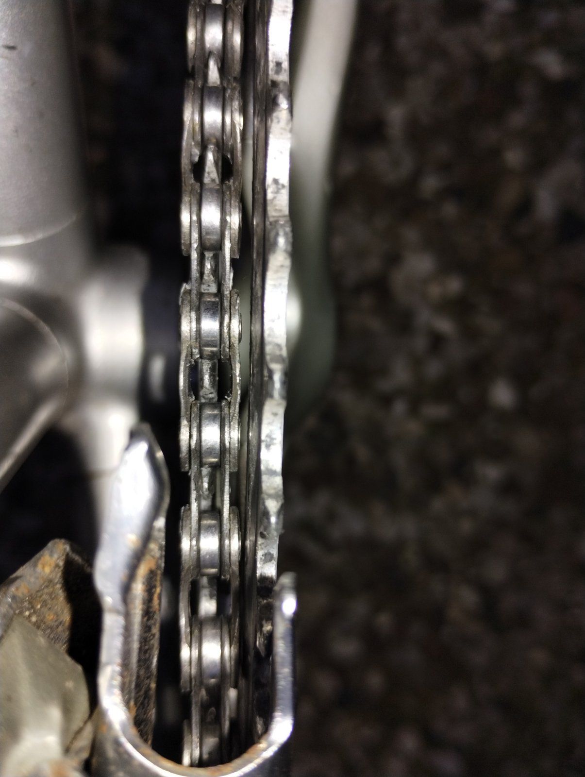

Bist du eigentlich sicher, dass die Kettenblätter verschlissen sind? Auf dem Bild macht die Kette einen reichlich breiten Eindruck, schleift womöglich am großen Blatt.
Es ist oft so dass eine neue Kette auf deutlich verschlissenen Kettenblättern ziemlich laut klappert.
Ob dies bei dir die Ursache ist kann ich als Ferndiagnose nicht sagen.

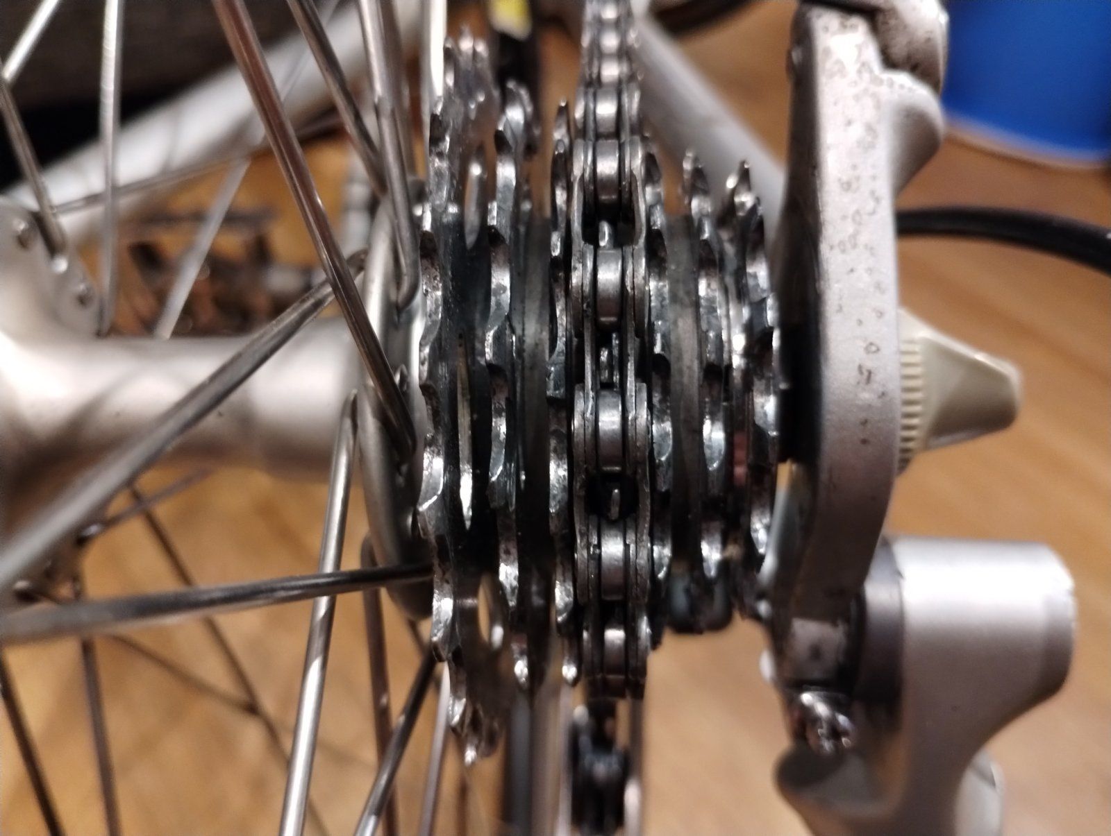

Also kleines Update: das schleifen am Kettenblatt konnte ich eliminieren indem ich das 42 richtig herum montiert habe. Die Kette läuft jetzt besser als vorher und liegt ganz gut in den beiden Blättern. Hinten bei der Kassette ist es immer noch sehr laut, da werde ich mir mal eine normale 11-28er Shimano Kassette zulegen.
Je nachdem wie mit die Übersetzung dann gefällt besorge ich mir auch noch Kettenblätter.
Vielen Dank für die großflächige Beratung zum Thema!
Also die Kassette ist montiert. Es läuft jetzt etwas besser. Die Kette ist etwas zu kurz, ich habe aber noch den gekürzten Teil. Ich warte jetzt darauf, dass ich meinen verliehenen Kettennieter zurück bekomme.
Im Prinzip kann man das nehmen. Doch du hast wahrscheinlich erfahren, dass die 11-28 Kassette mit 52/42 nicht gut harmoniert. 52/11 ist zu schwer und wird praktisch nicht benötigt und 42/28 ist nicht leicht genug und bei 7 Ritzeln hat man nicht so viel Spielraum, dass man eines unbenutzt lassen sollte. Mit 50/34 ist das 11er immer noch kaum brauchbar. Kommt also auf dich an, wieviel Hirnschmalz du investieren willst und was du tatsächlich benötigst. Bemühe mal einen Ritzelrechner, dann weißt du mehr und kannst die Übersetzungen optimieren, wenn du schon Geld in eine Kurbel investieren willst.
