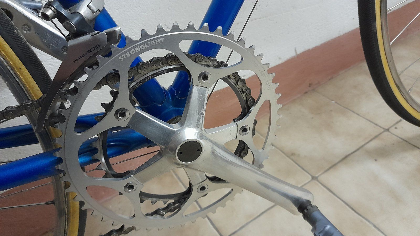

Ich hab auf meinem Oldie mit ner 1050er Kurbel das kleine 42 KB gegen ein Shimano * 10fach 39er gewechselt. Für den richtigen KB Abstand einfach spiegelverkehrt herum montiert. Großes Blatt ein 53er Stronglight. Läuft mit einer HG71 Kette perfekt. Original war da 52/42 Biopace drauf.
