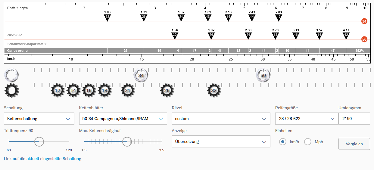

Ist sicher Geschmacks- und Typsache, wie fein abgestuft die Übersetzungen sein müssen, bzw. kommt natürlich auch das zu fahrende Terrain an.
So sähe das z.B. mit 50/34 und der 7-fach Kassette CS-HG200 12-32 aus:
Quelle: https://www.gear-calculator.com/?GR...21,26,32&UF=2150&TF=90&SL=2.6&UN=KMH&DV=ratio
Sieht für mich zumindest nicht nach offensichtlichem Murks aus, aber das können andere hier sicher besser beurteilen.

Also ich trainiere mit dem Rad. Ich habe gelesen dass bei größeren 7 Fach Kassetten die Gangsprünge zu stark sind, ist da was dran?
Ja. Wenn du mit 7-fach Rennrad trainieren willst, wirst du die Kassette wohl selbst nach deinen Bedürfnissen aufbauen müssen. Standard neu gibt es da nichts, da die neuen 7-fach Kassetten für die billigen 3x7 Räder konzipiert sind.
Bei 7fach ist man Mitte bis Ende der 90er-Jahre - als 7fache seine Zeit hatte - im Training selbst als sehr gut trainierter Amateurfahrer meist nicht grösser als 52/14 gefahren; als kleinste Übersetzung wurde etwas ähnliches, wie 42/23 gewählt - also nichts, was heute noch weit herum akzeptiert würde. Aus heutiger Sicht würde ich sagen, dass man eine Übersetzung mit z.B. 50/13 bis 34/25 akzeptabel erscheint (oder /26, meinetwegen auch /28). Das ergibt dann immerhin so 'was wie:
13,14,15,17,19,22,25
Damit hat man ganz erträgliche Sprünge über die ganze Kassette. Und mal ganz hart: wenn 34/25 zu gross sind, dann kann auch auf das 13er-Ritzel verzichten - bei flachen Intervallen kann es nicht schaden, auch mal hochfrequent zu fahren und den Berg runter kommt man auch ohne zu treten. Durch das weg gelassene 13er kommt dann halt ein 28er hinten drauf.
