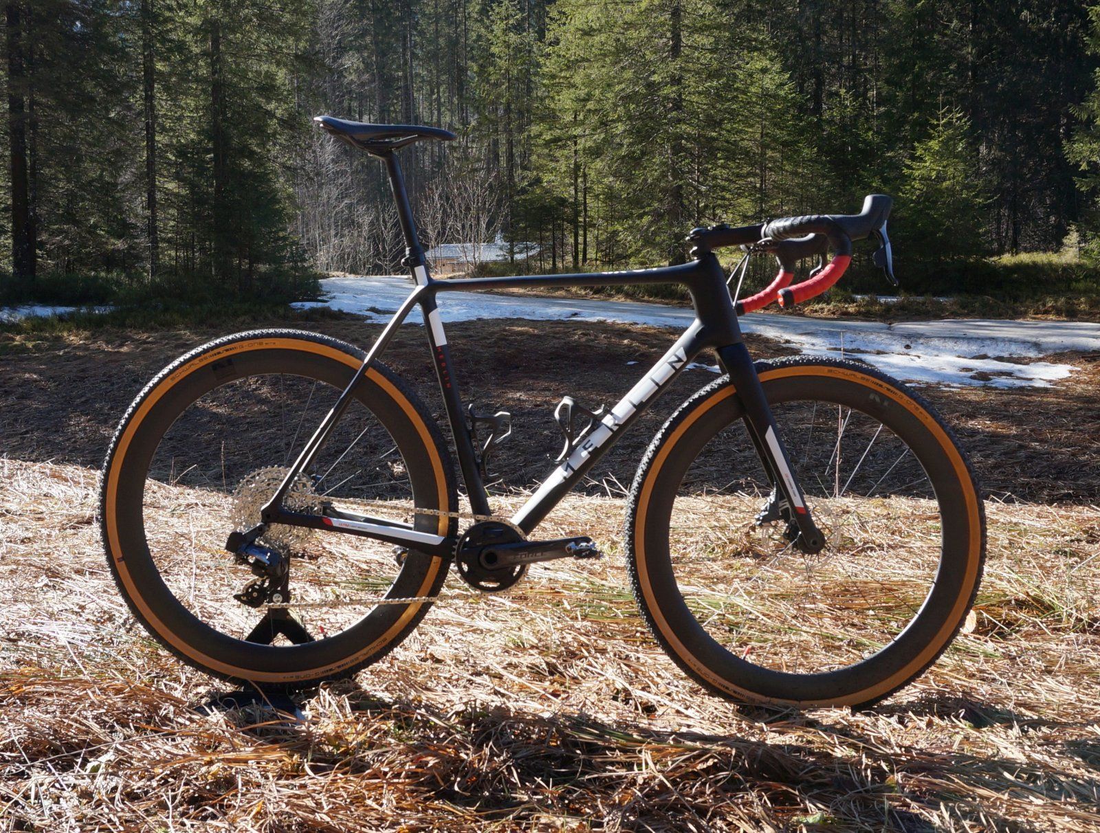

Vielversprechend oder nicht vielseitig genug? Was sagt ihr zum neuen Rose Race Gravel Bike?
Re: Neues Rose Backroad FF Race Gravel Bike im Test: Bestimmt für Bestzeiten
Hat schon jemand gehört, ob es das Backroad FF mit 2-fach Kurbel geben wird? Zumindest hatte ich auf Instagram bei rosaklsr gesehen, dass sie eine DurAce Di2 am Backroad FF verbaut hat...Ich wäre zumindest überrascht, wenn es keine Shimano Ausstattung geben würde.
Als ich beim normalen backroad bemängelt habe, dass die Maulweite der Laufräder von 19 mm nicht gravelgeeignet sind, weil sich die Reifen wie ein Ballon aufblähen, wurde ich von Rose so abgebügelt, als ob ich keine Ahnung hätte. Früher als Rose noch servicefreundlich und günstig war, konnte man bei Rose die Laufräder selbst auswählen. Heute muss man sich mit den teuren Laufrädern, die ab Werk drauf sind, begnügen, oder für teures Geld geeignete nachrüsten. Jetzt plötzlich machen sie das andere Extrem, nämlich ein Carbonlaufrad mit 27 mm Maulweite und 50mm Höhe drauf! Mit Einfachkurbel!! Was soll das denn? Wenn die Laufräder bergab endlich ins Laufen kommen, geht dir wegen der Einfachkrubel die Übersetzung aus und du kurbelst mit gefühlten 200 Umdrehungen. Viel Spass auch beim Bergauf fahren auf Schotter.
