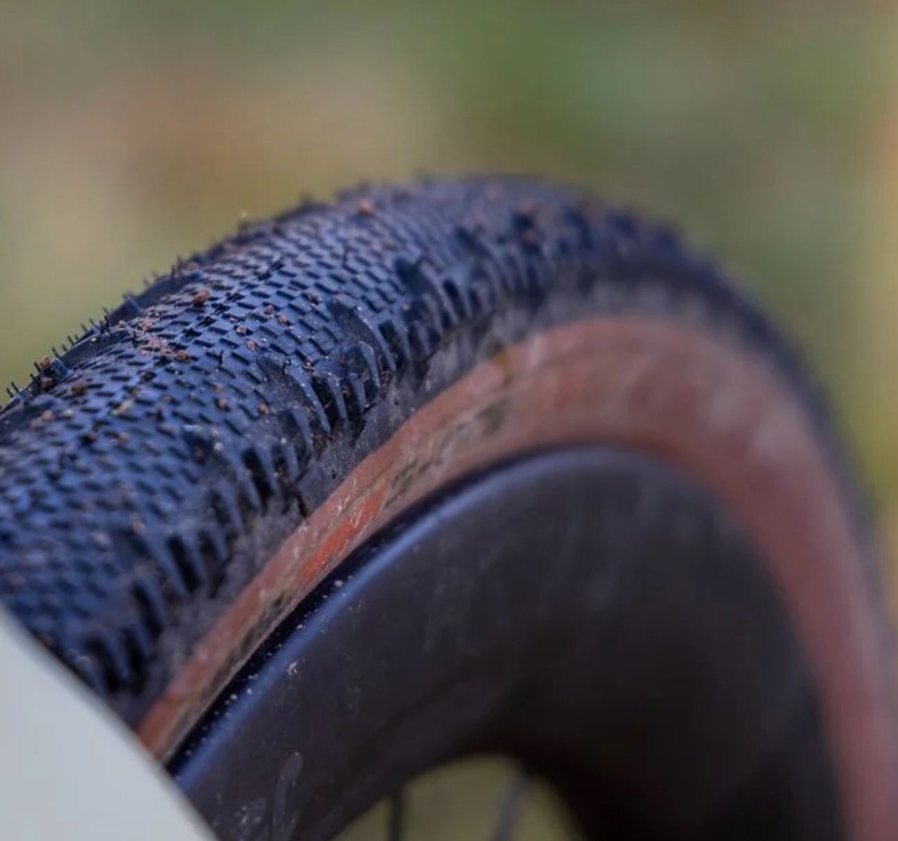

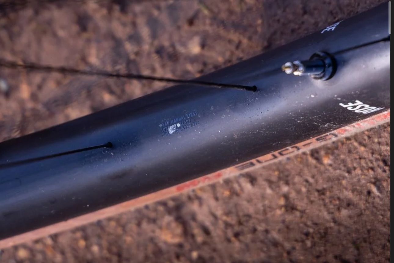

"40 mm breite Felge vorne" ist natürlich quatsch und falsch abgeschrieben...
Das Felgenprofil ist für 40 mm breite Reifen optimiert steht bei rose und passt schon eher...
Nein, das Vorderrad ist außen 40mm breit mit 27mm Innenmaulweite. Sieht man ja deutlich auf den Bildern.
Schätze der 40er Reifen wird auf 27mm echte 42-43mm breit.

Als ich beim normalen backroad bemängelt habe, dass die Maulweite der Laufräder von 19 mm nicht gravelgeeignet sind, weil sich die Reifen wie ein Ballon aufblähen, wurde ich von Rose so abgebügelt, als ob ich keine Ahnung hätte. Früher als Rose noch servicefreundlich und günstig war, konnte man bei Rose die Laufräder selbst auswählen. Heute muss man sich mit den teuren Laufrädern, die ab Werk drauf sind, begnügen, oder für teures Geld geeignete nachrüsten. Jetzt plötzlich machen sie das andere Extrem, nämlich ein Carbonlaufrad mit 27 mm Maulweite und 50mm Höhe drauf! Mit Einfachkurbel!! Was soll das denn? Wenn die Laufräder bergab endlich ins Laufen kommen, geht dir wegen der Einfachkrubel die Übersetzung aus und du kurbelst mit gefühlten 200 Umdrehungen. Viel Spass auch beim Bergauf fahren auf Schotter.
