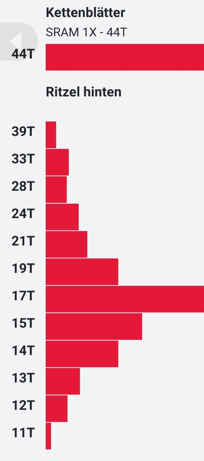

Gestern auf einer 50k mit 400Hm folgende Gangnutzung:
Am 17er in der idealen Kettenlinie. 100% mehr als auf den nebenstehenden 19er und 15er Ritzel. Zum dynamischen Beschleunigen auf den Geraden stehen auf der Rotor ideale 1er Abstände zur Verfügung ... im Gegensatz zu anderen 12-Gang Gravel-Kassetten.
Ich liebe die 11-39 Rotor. 230g ♥️
Zeigt die Grafik nicht eigentlich, daß für Dich ein 16T und 18T sinnvoll wäre oder ein entsprechender 2x?
Ob etwas für den eigenen Zweck Sinn macht, ist eben subjektiv. Ich hab das normale SL8 auf knapp 6.9 kg All-in gebracht ... davon va im Antrieb möglichst wenig Trägheit. Ich genieß jeden Meter.
Für mich sinnvoll für andere mögen mehr 1er Sprünge bei mehr Gewicht im Antrieb sein.
