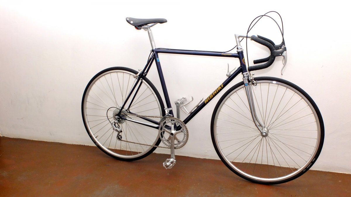

Nachdem das Rad zerlegt und gereinigt war,kamen jede Menge kleine Unterrostungen
Nach langer Zeit " in der Ecke stehen " ist der Rahmen wieder frisch gestylt
Jetzt die große Entscheidungsfrage,was soll dran?
Momentan bin ich für DA schwatt,einiges letztes Jahr in Gent gefunden.Iss ja nich mehr lang hin.
Superbe wäre jetzt alles da.:rolleyes:
Superbe wäre superb.
Das Steuerrohr ließe allerdings die schwarze DA doch auch sehr gut aussehen…
Posen oder fahren ist hier die Frage.
Für die optimale Fahrmaschine natürlich die Superbe, denn Suntour hat damals die besten Schaltungen gebaut. Kein Wunder, dass Shimano und später auch Campa das Schrägparallelogramm kopiert haben, nachdem das Patent ausgelaufen war.
Ansonsten das, was am besten zum "Rest" passt.

komme immer mehr zur Überzeugung das ich für die DA black einen anderen Rahmen aus der Ecke holen muss:rolleyes::D
Der sterbliche Rest der festsitzenden Stütze:(
Zum Lackieren.
Noch ein Paar Bilder vor dem lackieren
Roststellen sind nur geschliffen und grundiert worden.
Rahmen ist ganz Klarlack-lackiert,aber das Blau nur teilweise wo nötig.
Decals sind alt geblieben aber jetzt unter Klarlack.
Das Braun am Steuerrohr ist Originallack.
Wenn ganau hinsieht ist rund um die Decals ein leichter Schatten vom anlackieren zu sehen.
Hoffe ich hab deine Fragen alle beantworten können.
Bei Interesse an Lackierung sprich mich an
gruß
Klaus

Rohrsatz ist Tange Champion.Bj. sollte bei 79 liegen
