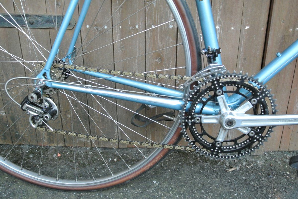

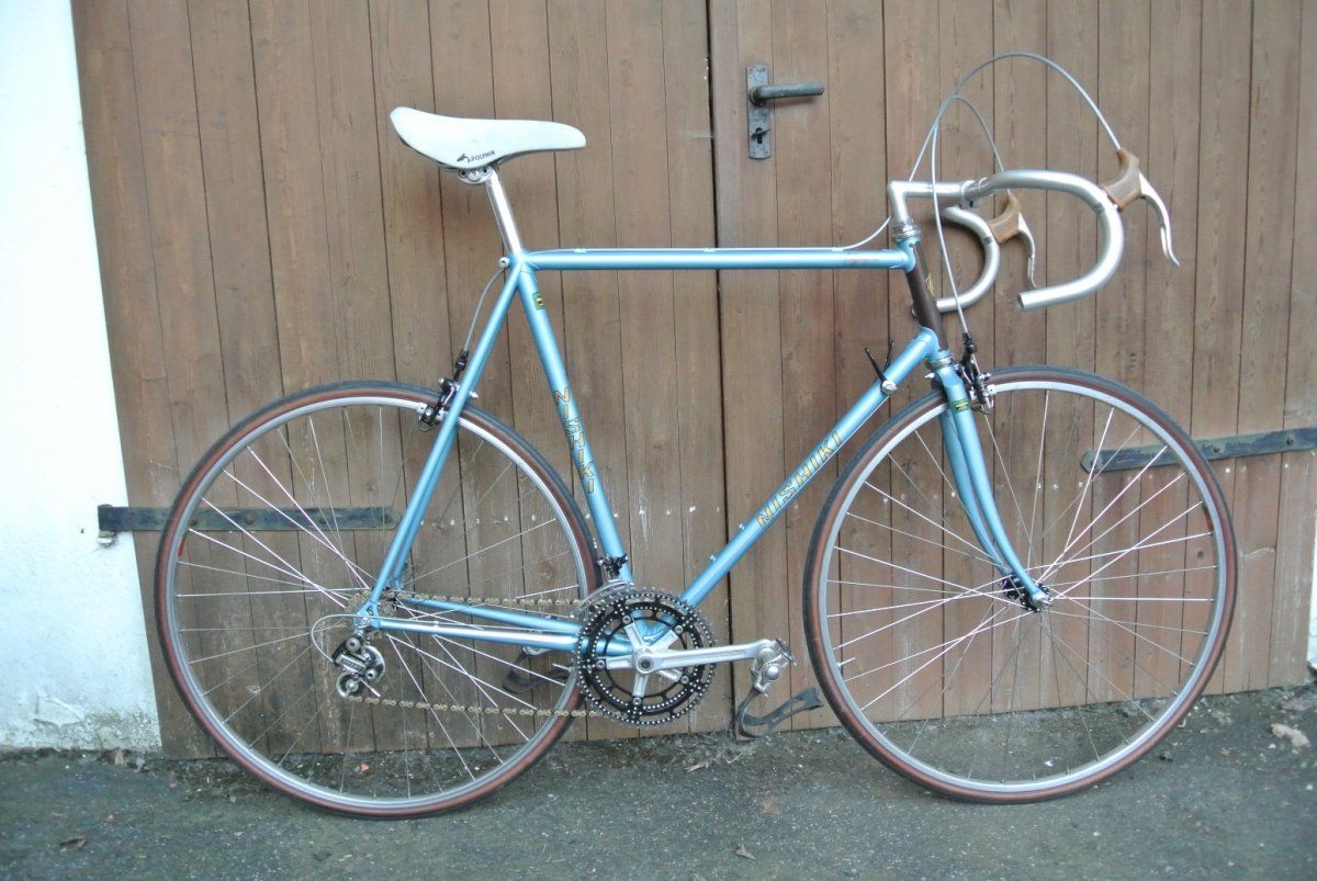

Dieses Nishiki, welches bei unseren Nachbarn zum Verkauf angeboten wird, ist eines der ältesten, das ich in Europa gesehen habe. Weiß jemand, welches Modell es ist (ich kann den Schriftzug nicht eindeutig erkennen), wie es original ausgestattet war und von wann es ist? Optisch könnte es m.E. aus der 2. Hälfte der 70er stammen.
Grüße
Alexander
sofort kaufen .... totschick ( obwohl 220.- ist sehr optimistisch )

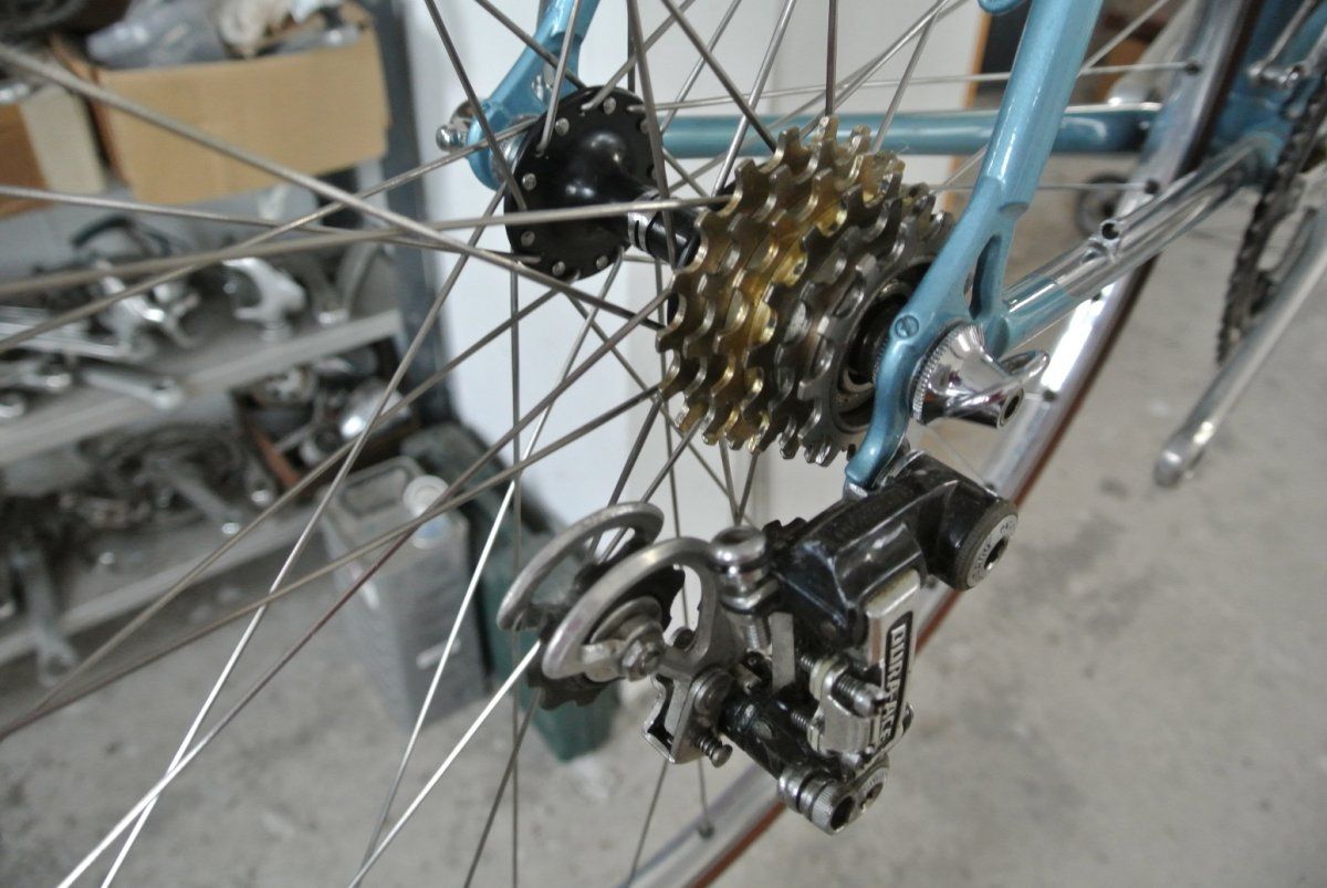

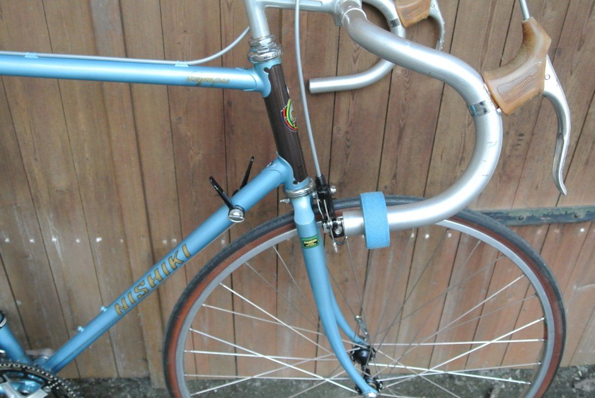

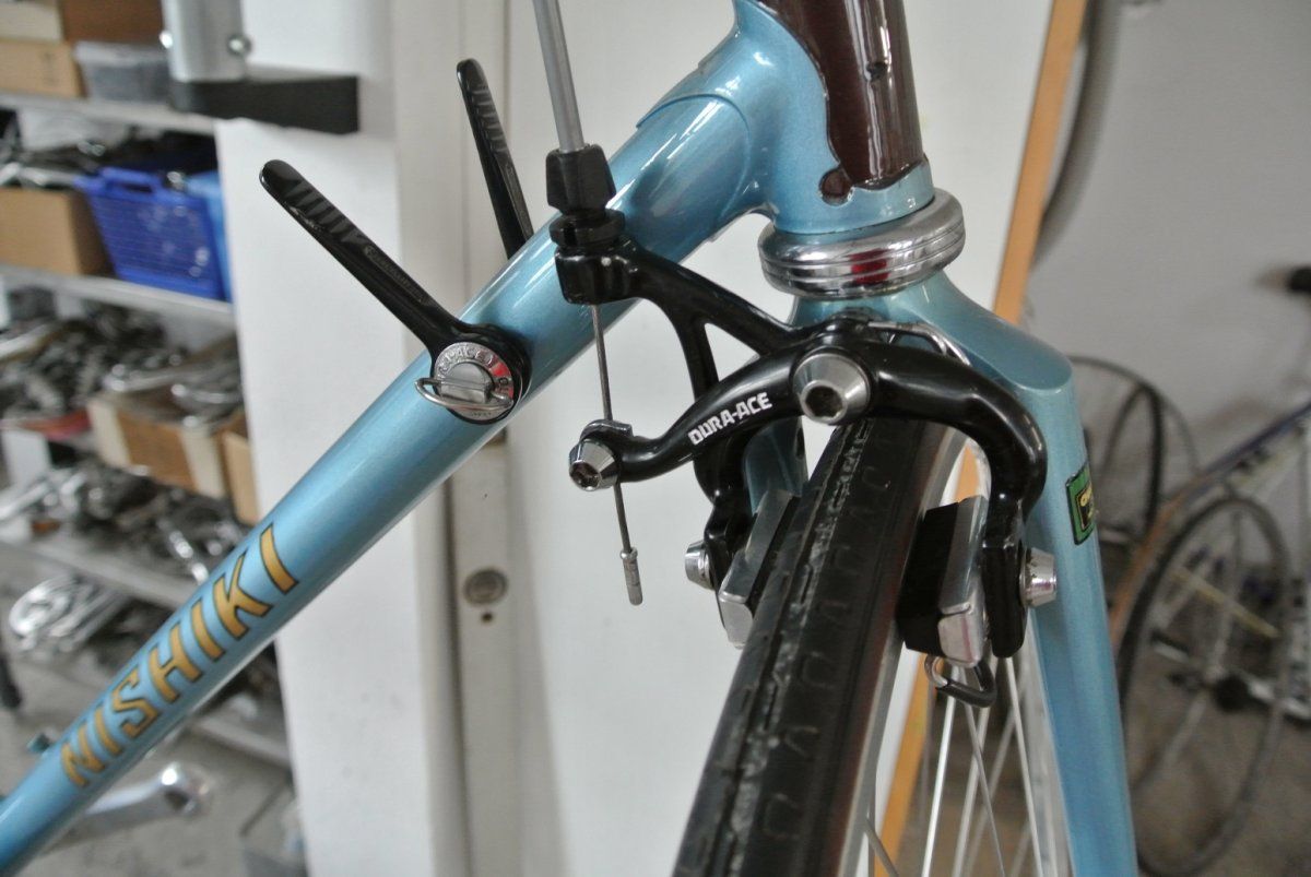

Weinmann oder Dia Compe Bremshebel mit Wäscheleinen dran fehlen auf jeden Fall. , kann die Bremsen nicht erkennen
Die Campa Schaltgruppe ersetzt bestimmt eine von Suntour , die da mal dran war ( Campa kannste verticken oder tauschen).
Vernünftiges braunes Leinenlenkerband ran.
Falls die Sattelstütze auch für dich so richtig ist (in der Höhe) bitte eine ungeflutete anbauen , so mit den Flutungen läuft Wasser/Dreck in das Sattelrohr , das geht gar nicht , hoffentlich ist die nicht schon festgegammelt.

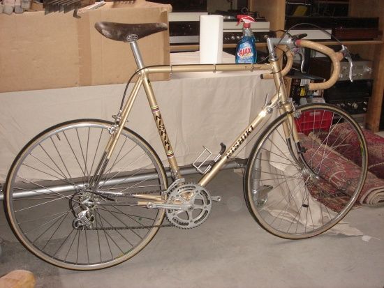

Welches Modell das war weiss ich aber nicht , irgendwas mit "Spezial" am Ende .
Das Bild zeigt wohl das gleiche Modell (hier geklaut )
Mir ist der Rahmen viel zu klein. Wo ist Dein Foto (Farbe gefällt mir viel besser als das von mir verlinkte Rad) her? Dort ist kein link.

Die Pedale (Kyokuto Pro Ace ) hab ich für Probefahrt so aus der Kiste gegriffen.Mal sehen was dran kommt.
Sattel und Lenkerband ist eigentlich gesetzt,aber ROKI ist ja am WE:rolleyes:
