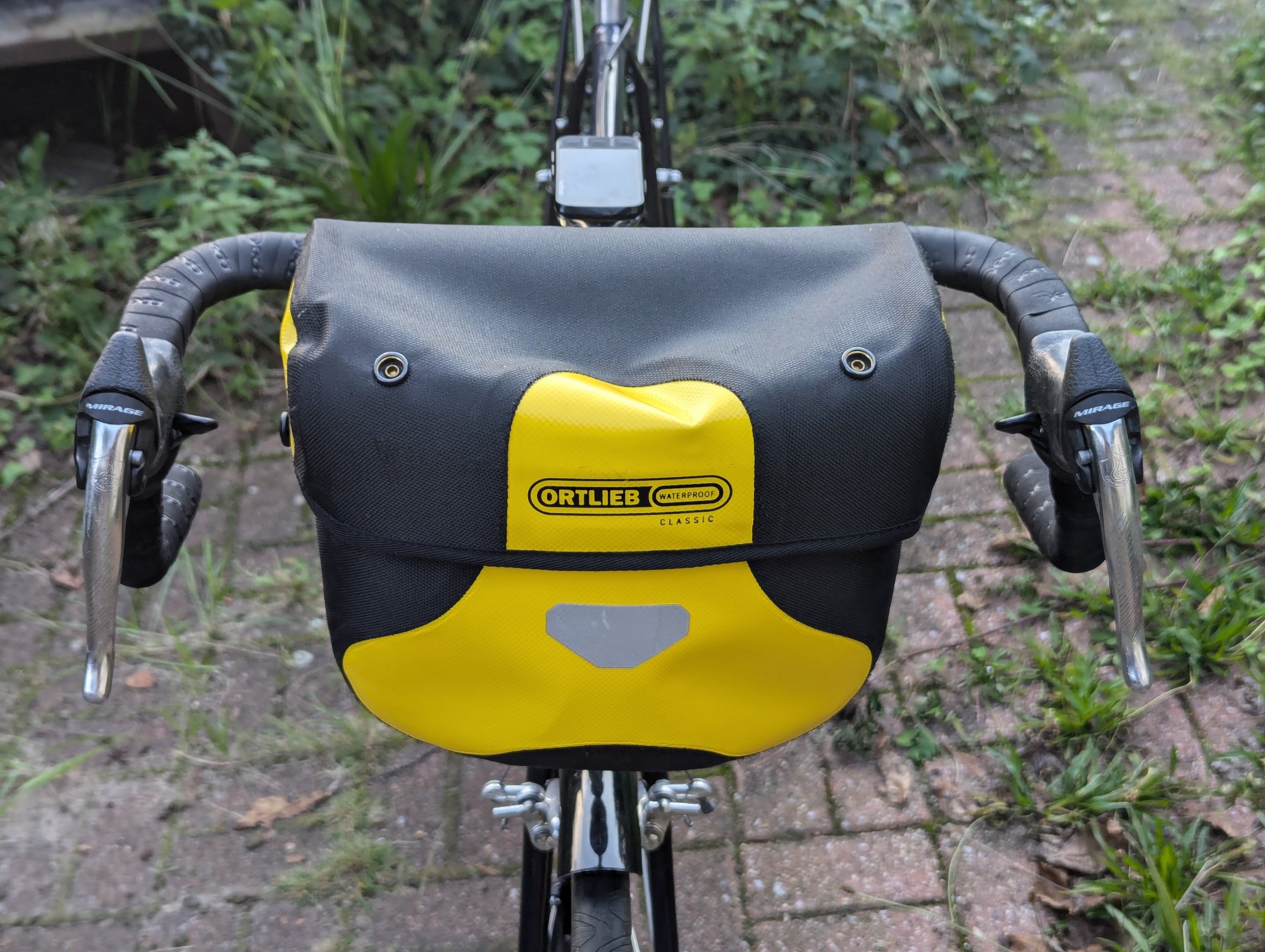

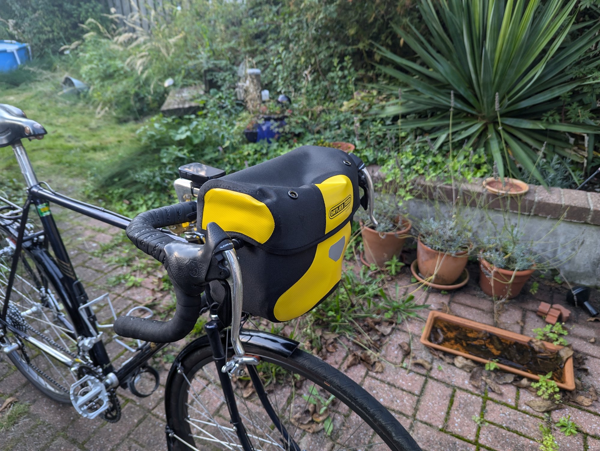

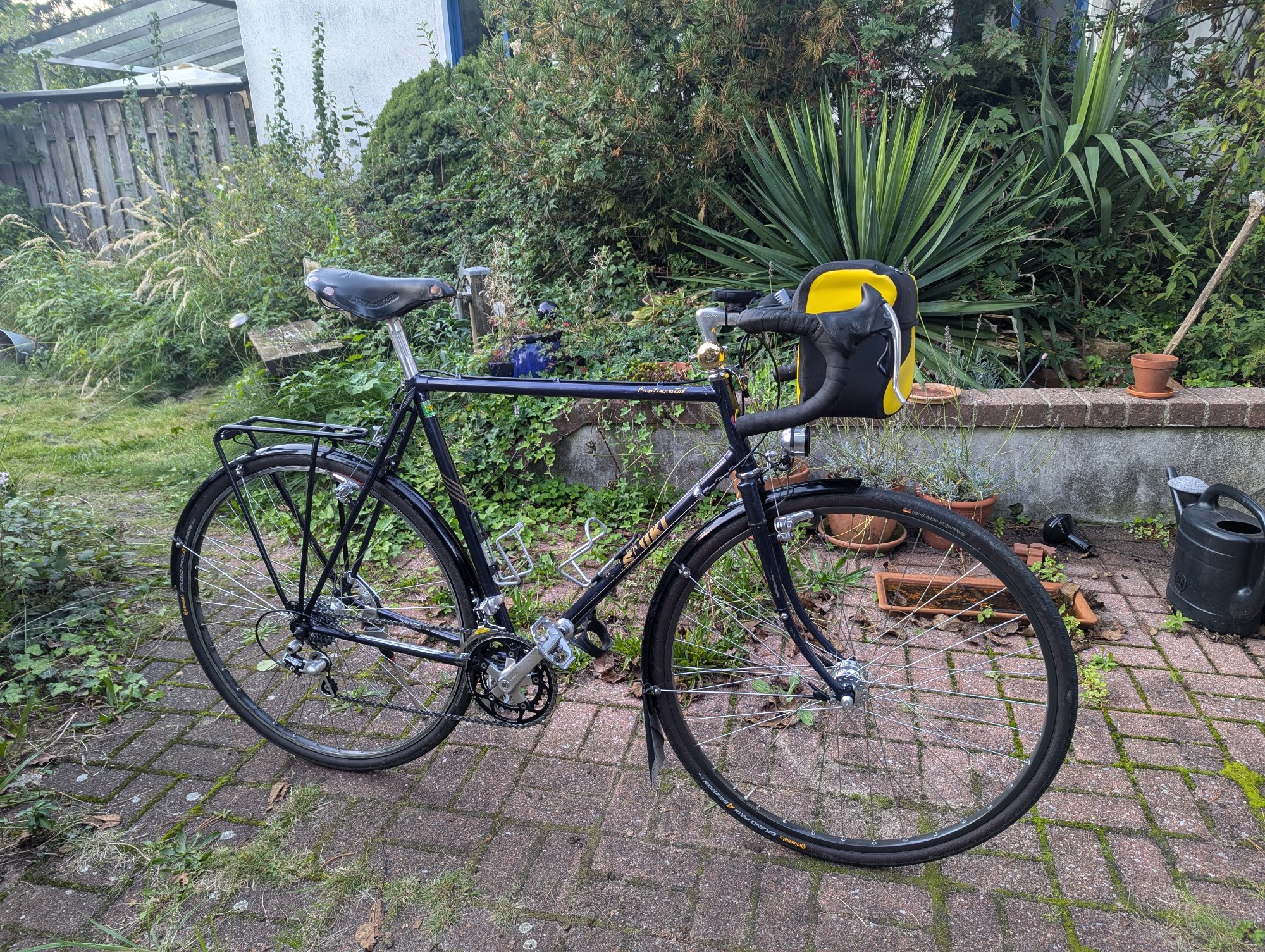

Eine Ortlieb mit Fotoeinsatz war letztens im "Biete".
Das fand ich klasse, da ich die Fuji X-Pro mit dem Rad mitnehmen möchte.
Mobiltelefone sind zwar praktisch, aber etwas "limitiert".
Danke an @forensisch.
Die Maße passen. Bremsen und Schalterei lassen sich gut bedienen. Licht passt vom Winkel auch.

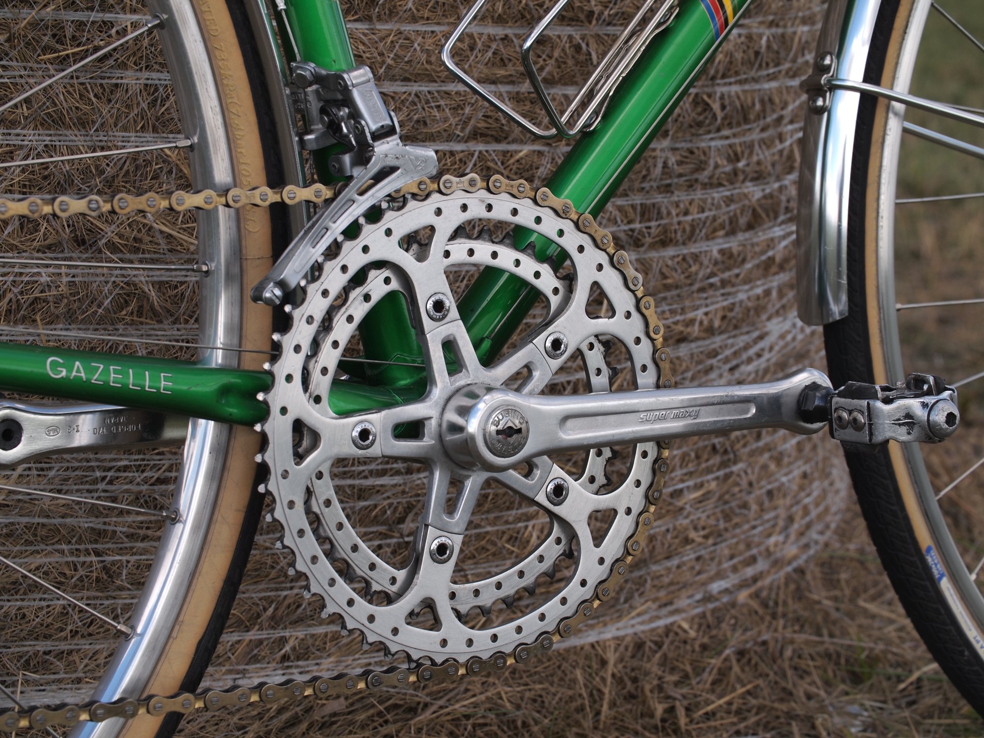

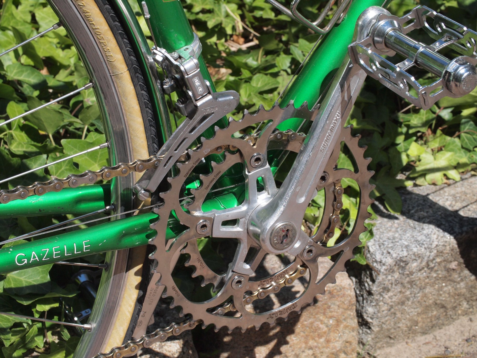

Ich hatte an der Sugino Super Maxy Kurbel meiner ehemaligen, grünen Gazelle die originalen (gelochten) Sugino Alu-Blätter (42/52 Z.) irgendwann gegen Surly Stainless Steel Blätter (34/48 Z.) ausgetauscht (was recht kostspielig war) und konnte damit 2016 erfolgreich die Eroica Valkenburg fahren.
Vorher:
Nachher:

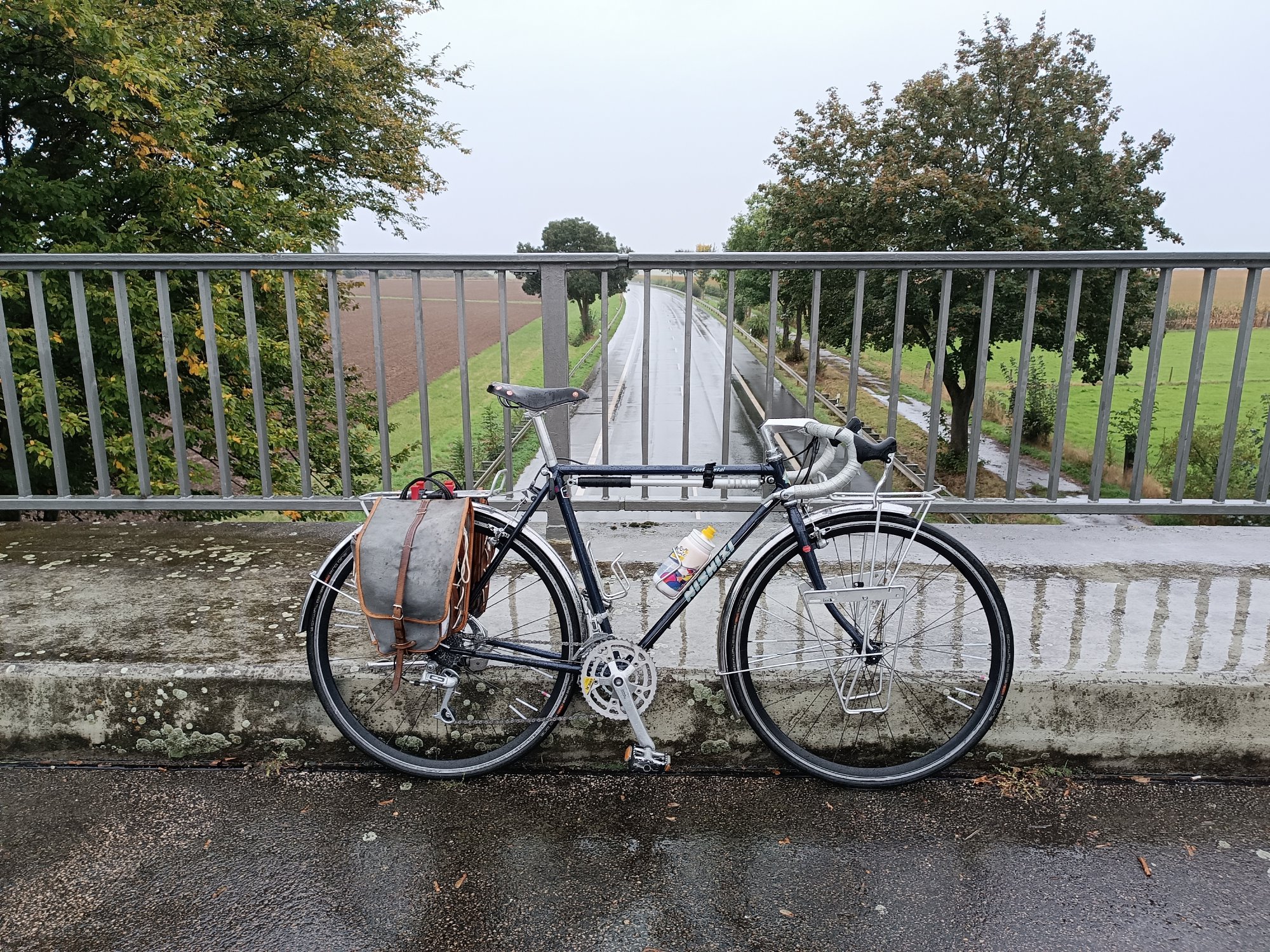

Heute bin ich (wie schon im Unterwegs Thread erwähnt) 64 km mit dem Continental gefahren. 40 davon waren im Regen, schließlich sollte es doch ein Schlechtwetterrad werden. So schaut es inzwischen aus:
img_20240925_165857-jpg.1501368
Eigentlich ja zu blingbling für schlecht Wetter 😅 Anderseits ist schlechtes Wetter natürlich relativ. Das war heute auf jeden Fall ein Vergnügen. Meine besten Läufe hatte ich jedoch auch immer bei "schlechtem" Wetter.
Das Rad hat mir sehr gut gefallen. Die Schutzbleche sind exzellent. Schuhe bleiben trocken und Antrieb wurde nicht eingesaut. 👍 Sehr gut haben mir auch die Cantis gefallen, auch bei nässe haben sie ordentlich gebremst. Natürlich nicht so gut wie im Trockenen, aber deutlich besser als erwartet. Einzig das blecherne Geräusch dabei war gewöhnungsbedürftig.
Pedale will ich eigentlich irgendwann tauschen, aktuell finde ich sie jedoch mit meiner momentanen Schuhwahl sehr harmonisch, wobei das mehr am Schuh liegt. Das sind Langstreckenlaufschuhe für die Bahn, habe keine Spikes aber ein Sohle mit sehr gutem Grip, der auch auf den Pedalen gut funktioniert. Konnte also bei näss gut in die Pedale treten ohne Abrutschen befürchten zu müssen. Das ziehen können fehlt natürlich. Mit den Pedalen ist das Rad jedoch alltagstauglicher als nur mit SPD. Wendepedale wollte ich langfristig. Jedoch sind das auch XT Bärentatzen, also die großen, nicht die für Hakenpedale. Gibt es jetzt auch nicht so oft und kamen mit dem Rad zu mir. Werde ich also noch entscheiden müssen. (wobei über den Winter SPD bestimmt besser ist, in Laufschuhen radeln wird da sicher eisige Füße geben)
Vorbau ist inzwischen ein silberner, jedoch auch mit 110 wie vor her. An die Sitzposition gewöhne ich mich langsame. In der Bremsgriffhaltung fühlt es sich mir noch zu aufrecht an (kann aber auch daran liegen, dass heute windig war), dafür im Unterlenker perfekt.
Rechter Bremshebel ist heute leider etwas verrutscht, damit auch das Lenkerband. Muss ich also, wenn alles trocken ist, wieder neu wickeln. Oder doch besser ein farbiges Band? 😇 Ist ja jetzt schon sehr silbern geworden das Rad.
Taschen hatte ich heute hinten. War so zwar ok, zum auf und absteigen mit meiner Hüftdysplasie jedoch etwas suboptimal. Die Taschen sind nicht so groß und waren heute auch nicht vollgestopft. Mit voller könnte es aber problematisch werden. Also schon gut, dass ich auch die Möglichkeit habe sie vorne anzubringen.
Ansonsten passen die Taschen jedoch perfekt zum Rad, wie ich finde 🥰
