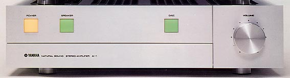

Die Yamaha Geräte dieser Zeit stehen nicht umsonst in einem guten Ruf. Meint: Auch wenn die Vorstufe C2 nicht nach viel aussieht war das damals eine echte Hausnummer und ist auch heute noch bei Ihren Fans ziemlich angesagt. Der A-1 Vollverstärker war eine echte Wucht und deren große Receiver und Verstärker aus der CA- und CR-Serie und die erste A-Serie stehen auch nicht umsonst in einem guten Ruf.

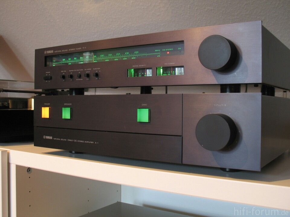

Oja den Yamaha A-1 in Silber herlich
