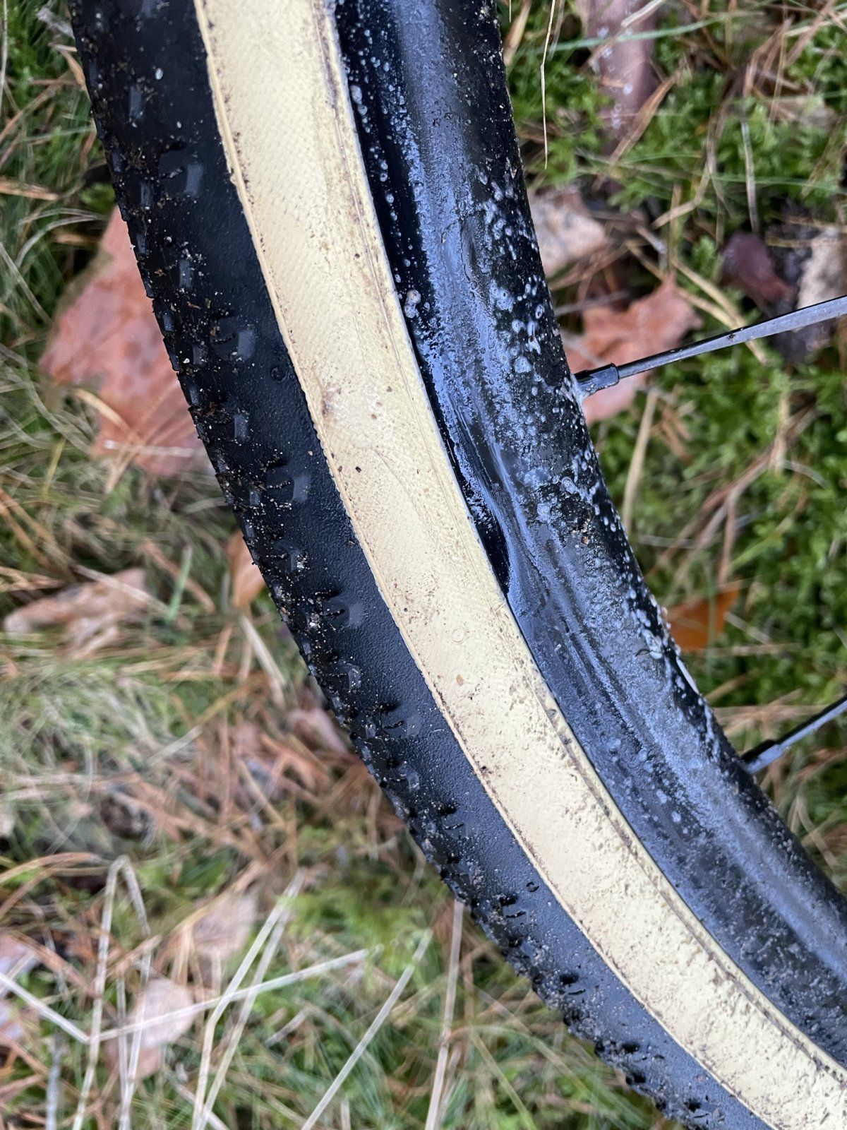

Selbst beim Gravel, 35mm breite Tubeless schnelle Abfahrt und großer Stein….
Alu hat nachgegeben…
Das kommt bei den Kollegen im harten MTB-Test oft vor, bleibt aber meist folgenlos für den Reifensitz (sind aber auch geringere Drücke).
