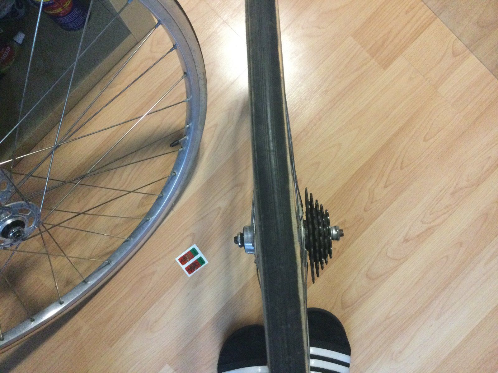

Ich habe mir den Schraubkanz angesehen, der kommt auf jeden Fall runter. Bei näherer Betrachtung ist mir aufgefallen, dass die Achse ziemlich weit heraussteht, kann es sein dass da ein 6 Gang Schraubkranz draufgehört?

Wenn er 126mm breit ist, dann recht sicher ja. Bei den ganzen Zwischengrößen, die ich aus Frankreich kenne, heißt es nur: Muss man sehen...

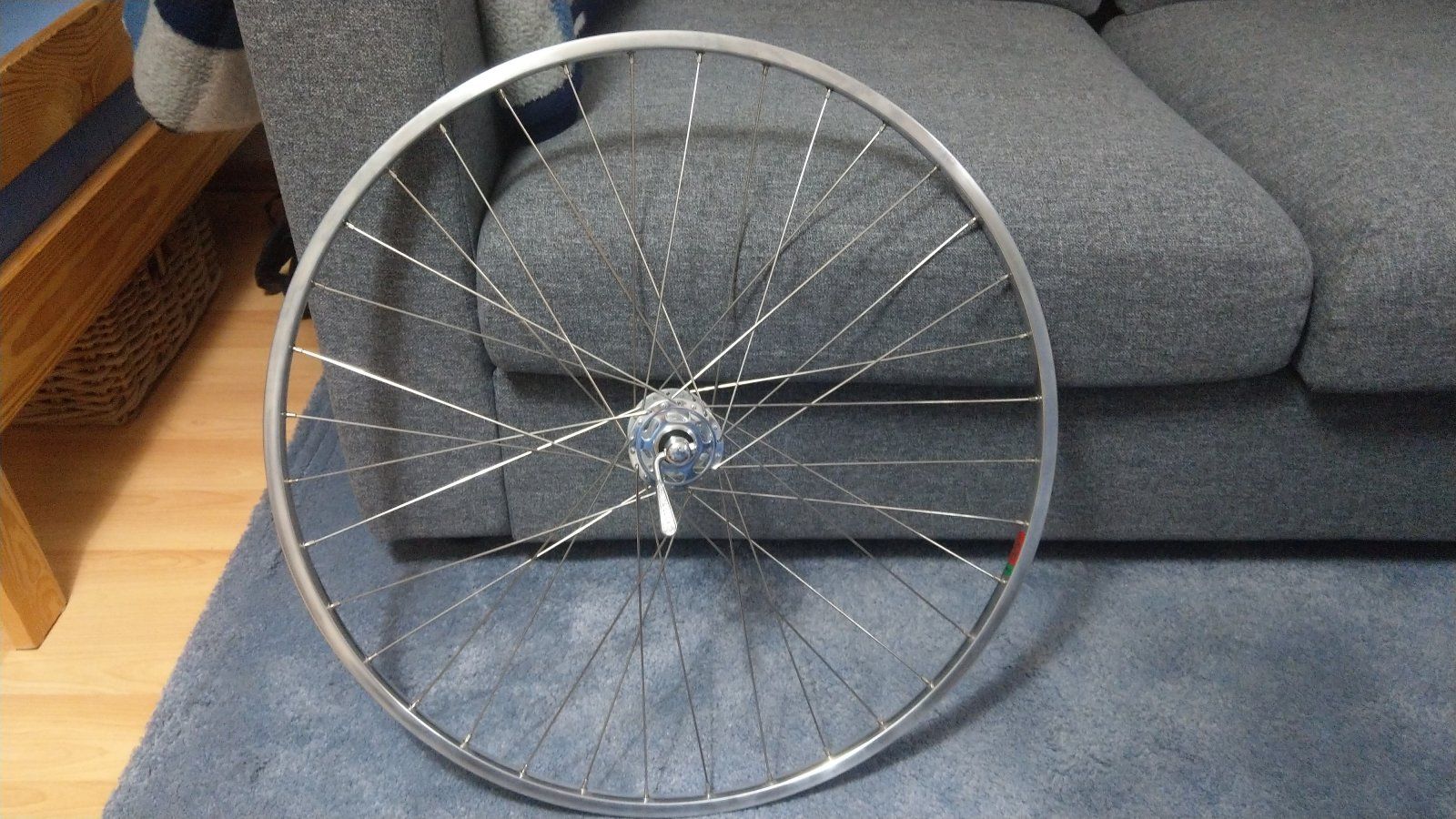

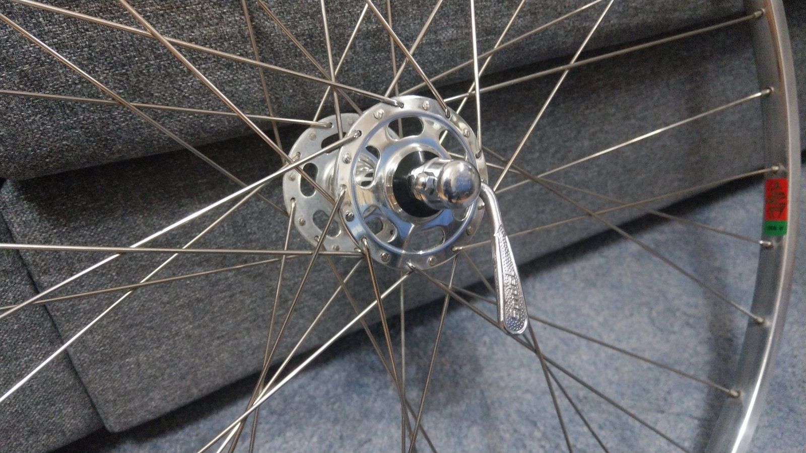

Das vordere Laufrad sieht wie neu aus....ist echt beeindruckend geworden. Die Naben laufen nach dem schmieren wie Neu, kein pitting oder so, scheint wohl wenig gelaufen zu sein.
Scheinbar hatte Phil am TT Bike auch Hochflansch Naben, also ist alles in Ordnung?

Das TT Bike ist allerdings auch kein PRO10.o_O

Wer damals etwas auf sich hielt fuhr Hochflansch! Niederflansch war quasi ein nogo. Schon im Mittelpreissegment wurde beim Rennradkauf darauf hingewiesen, dass das Modell selbstverständlich über Hochflanschnaben verfügt,
Komisch dass dann die Radprofis alle Niederflansch fuhren...ich glaub die konnten sich einfach nicht entscheiden. Hochflansch sieht schon eleganter und hochwertiger aus, hat aber wahrscheinlich im richtigen Radsport gewisse Nachteile? Gewicht, Aero,..?
Hochflanschnaben hatten Anfang der 80er bei Peugeot nur die einfachen Modelle, wie z.B. das PX8.
Dann wurde ich mit 14 beim Rennradkauf verarscht.

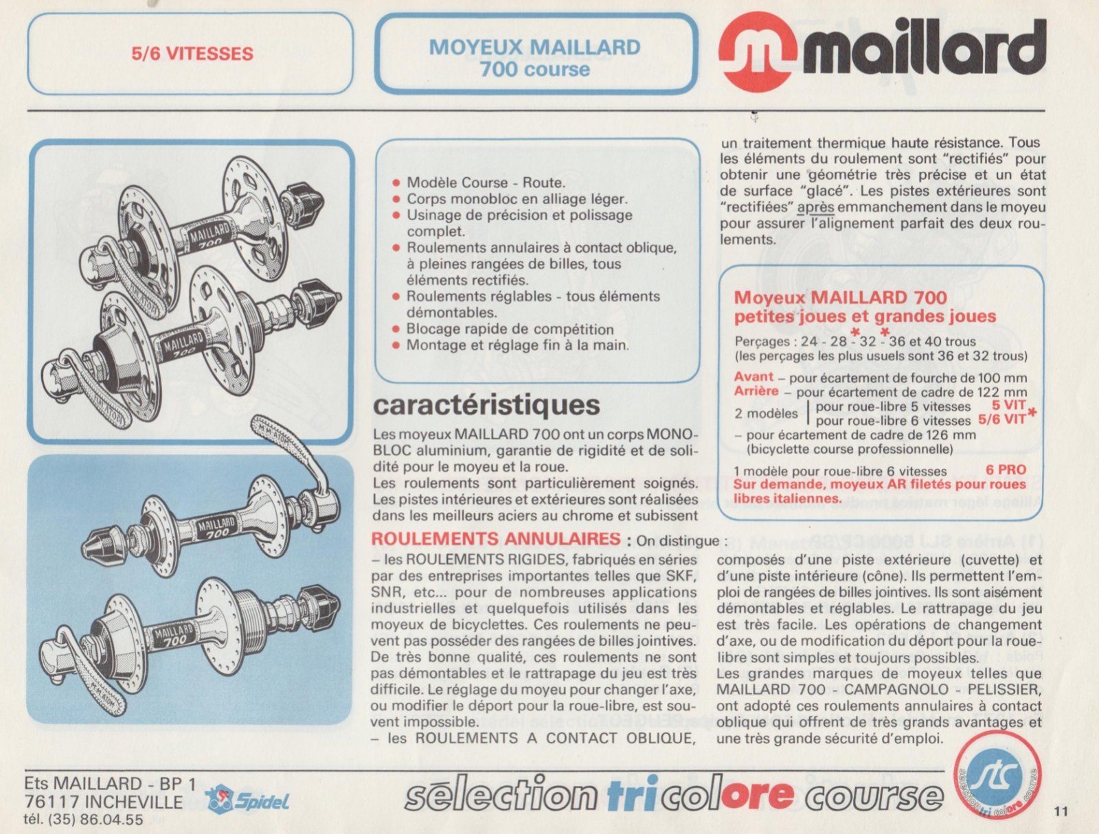

Nee, nee, nee ... keine Sorge:
Maillard 700 gab's in beiden Versionen: mit Hochflansch und die "Flachen" ... Und mit STC-"Güte"siegel:
Auf dem PX8 waren die Normany/luxe Hochflansch drauf: auch nicht schlecht, aber preislich halt unter den High-End 700 angesiedelt. Und bei den PY konnte man wählen: petits flasques ou grands flasques ...

Nix da...Luxe gab's nicht am PX 8, nur die Billigversion

Laufrädern mit Hochflanschnaben werden ja mehr Steifigkeit nachgesagt.
Da macht Hochflansch auf dem Zeitfahrrad zwecks maximalem Vortrieb wieder Sinn.
Bei Bahnrädern wurden die auch aus diesem Grund vorzugsweise montiert.
Von Campa z.B. gab es die Record zwar in Niederflansch für Bahn ist mir aber noch nie untergekommen.
Von der meines Erachtens cooleren Optik der HF-Naben mal ganz abgesehen.

Bei den PY konnte man Anfang der 80er gar nichts mehr wählen, höchstens beim PRO 10. Und bei dem PRO10 von 1983 konnte man auch nicht mehr wählen.
