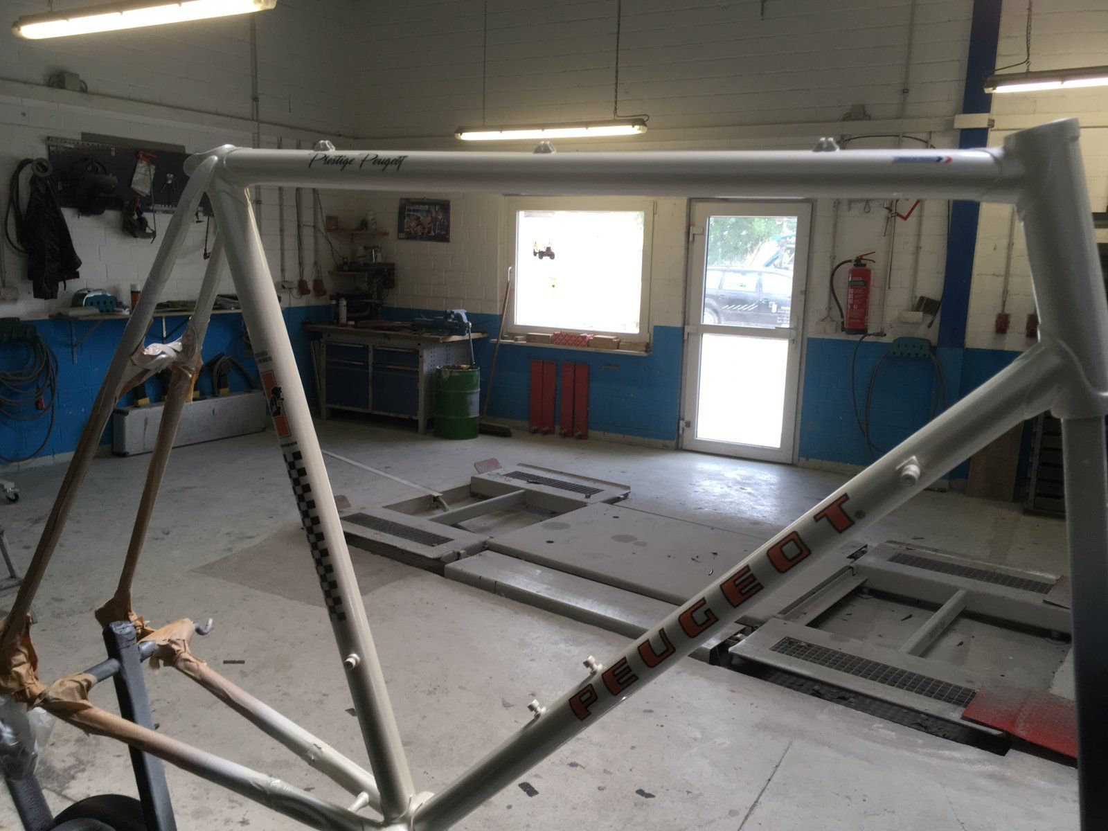

Jetzt mal aus Interesse, was würde so eine Lackierung für den Rahmen kosten? Ich meine, die Gabel ist verchromt und der Hinterbau auch, also muss nur das vordere Dreieck lackiert werden.

💯€ schlecht gemacht
150€ gut gemacht
200 € Topgemacht

Ich hatte vor 3 Jahren ein schlimm verunstaltetes PRO10 günstig erworben. Ich hatte es dann komplett entlackt. Mein Lackierer hier im Dorf hat dann Audi Perlmutt aufgetragen. Danach habe ich das Rad beklebt und der Lackierer hat dann alles mit Klarlack versiegelt. Mein freundlicher Lackierer hat mir € 150,00 für das Ganze abgenommen.

Wenn ich mir das Foto so ansehe....warum willst du das den lackieren lassen ?
Egal , wo ein Wille ist ...

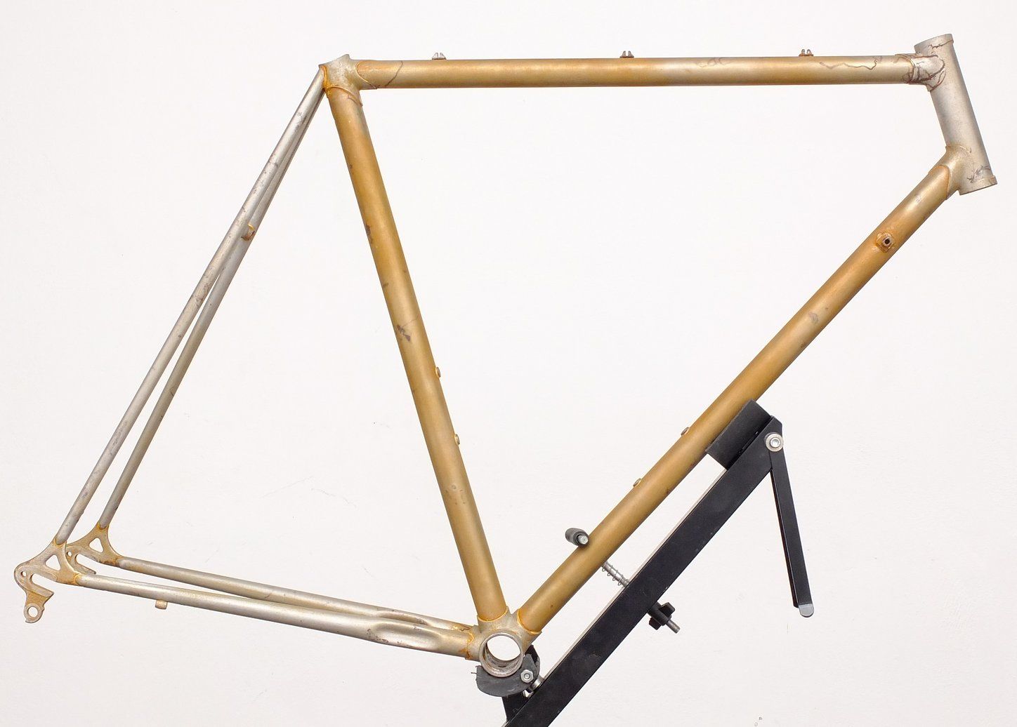

Das Teure beim Lackieren sind immer die Vorarbeiten .
Also erstmal muss der äussere Klarlack ab , danach das Decor ( Aufkleber ! ) , dann der alte Farblack ,
das ganze kann man in einem Abwasch in einem Eltlackungbetrieb machen lassen , ca- 40.- €
Dann anschleifen , Grundierung , Farblack , Decor kleben , Klarlack .
Da bist du mal locker bei m.E. 300.- , Decorkleber kosten auch ca. 35.- .
Ich finde das für den eher durchschnittlichen Rahmen viel zu viel .
Bild zeigt einen chem. entlackten Rahmen nach der Bäderbehandlung .
Der Flugrost der sofort entsteht stört weiter nicht , wird ja noch angeschliffen etc.
Ich möchte nur die Delle wieder raus haben, der Zustand ist an sich in Ordnung bzw. sogar ganz gut im Vergleich zu anderen Rädern.
Edit: Vielleicht sollte ich die Delle einfach akzeptieren und lassen, da alles andere momentan nur Mist ist.

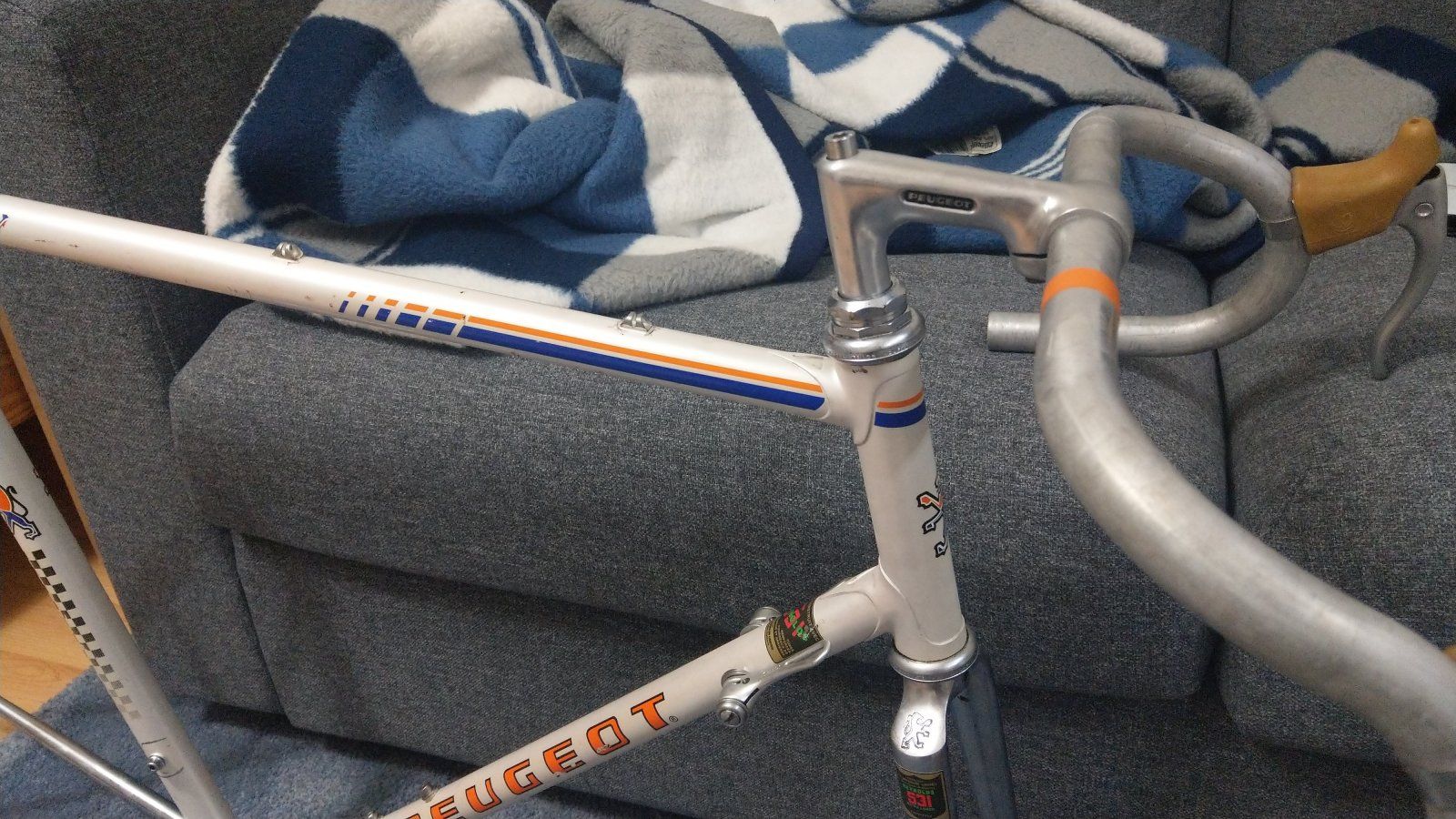

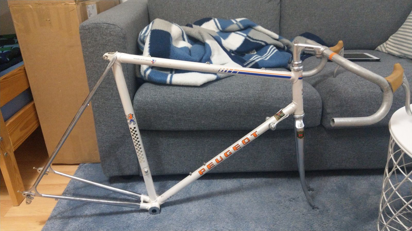

Naja, was meint ihr? Von weiter weg geht's schon wieder ....
Bei meinem 531SL ist am Rohrende an der Sattelmuffe noch ein "Abschlussblech" drin mit nur einem kleinen Belüftungsloch. Da kommt man nicht wirklich rein. Wie's vorne aussieht, weiß ich grad net, würde aber vermuten, dass das da auch so ist ...
Richtig. Keine Chance.
