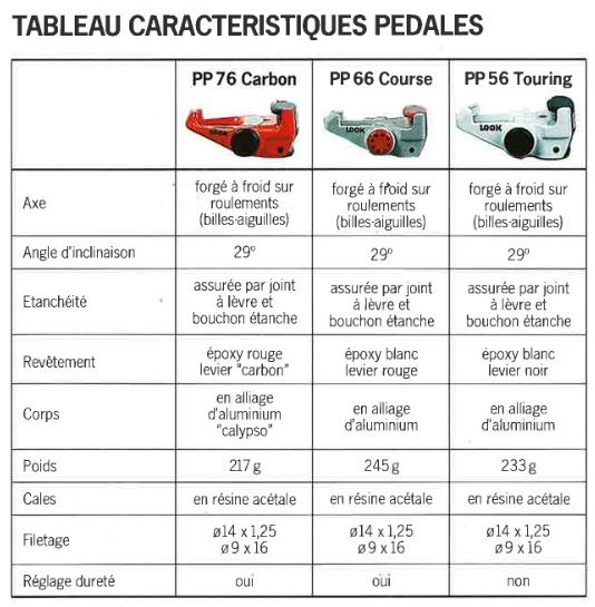

Gibt es Klickpedale mit frz. Gewinde? Oder muss ich Nachschneiden?
...die Mavic-645-Pedale gab es lt. damaligem Katalog auch in 14x125. Da das aber nur umgelabelte LOOK-PP75-Pedale sind, müsste es die im Umkehrschluss auch in metrischem Gewinde geben haben. Diese jedoch zu finden dürfte das Problem sein...
PS: Ich ergänze, denn auch jüngere LOOK-Pedale wie z.B. das Modell PP76 gab es lt. Katalog mit französischem Gewinde
PPS: Erst ab 1990 hat LOOK in den eigenen Katalogen zusehends auf das französische Gewinde verzichtet...

...das mag sein, entzieht sich aber meiner Kenntnis. Bei LOOK scheint das Jahr 1990 die Abkehr vom französischen Maß zu kennzeichnen.
Ggf. mal schauen, ob man Kataloge von Time im Netz findet...
