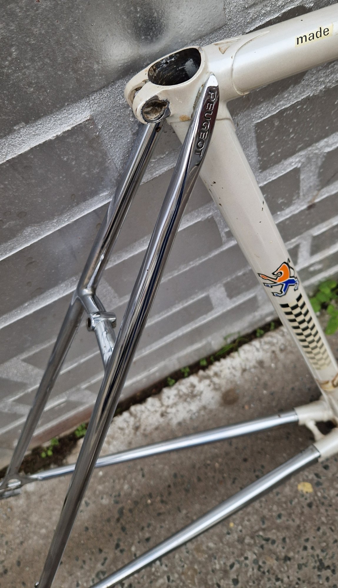

So…nun der erste Testaufbau. Grundsätzlich passt alles, nur der Steuersatz macht Probleme, da der Konus viel zu locker sitzt. Schade um den seltenen Stronglight D6…..aber wird wohl doch der A9.Anhang anzeigen 1171554

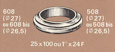

Dass der Gabelkonus eines D6-Steuersatzes 27.0 mm Innendurchmesser hat, kommt eher selten vor.
Denn die französischen Rahmen hatten (zumindest aus der Zeit Deines PRO 10) meiner Kenntnis nach üblicherweise das Maß 26.5 mm.
Hingegen können ältere französische Rahmen (also deren Gabelkonussitz) das Maß 27.0 mm haben (so wie an meinem G. Nicot), neuere haben natürlich das Maß 26.4 mm.
Dein D6-Steuersatz war (zu dessen Bauzeit) also wohl entweder für Rahmen mit JIS-Maßen (japanische, amerikanische, etc.) oder für alte französische Rahmen gedacht.
Welches Außenmaß (an den Stellen, welche in das Steuerrohr gepresst werden) hat denn die untere bzw. obere Lagerschale? 30.0 oder 30.2 mm?
Ich kann bei mir mal nachsehen, ob ich einen übrigen Gabelkonus mit dem Innenmaß 26.5 mm habe.
Wenn ich denn einen finde, kann ich den dann in einen S5 von mir halten, ob er dazu passt (einen D6 habe ich nicht), da diese beiden Modelle den identischen Gabelkonus hatten.
Ich gebe Dir auf jeden Fall via PN Bescheid.
Ich hatte an den beiden LaFrance aus Paris auch jeweils einen D6 verbaut, dort war zumindest auch bei einem Rahmen ein 27mm Konus notwendig.

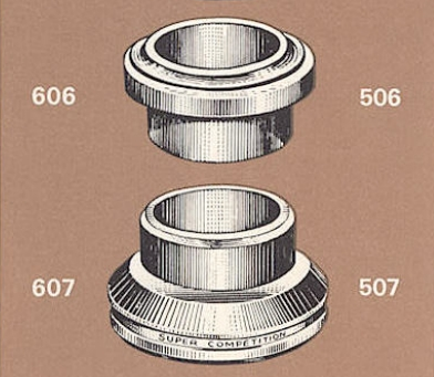

Danke, es sind 30,2. P.S. welche Kugeln benötige ich für den Steuersatz? Leider waren keine dabei.

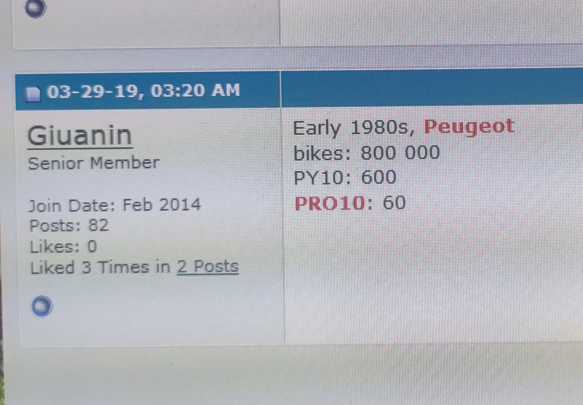

Die Räder ab 10/1982 kamen eben nicht mehr aus der kleinen internen Manufaktur, die auch die Räder des Profi- und Amateur-Teams auf Kundenwunsch hergestellt hat. Im Atelier wurden pro Jahr weniger als 300 Räder für den Consumer-Markt gebaut.
Wenn die 3-stellige Nummerierung fortlaufen war, dann wurden 1983 mehr als 800 PRO 10 (mit dem blau-orangen go faster Decals) hergestellt. Das ist natürlich etwas spekulativ.
