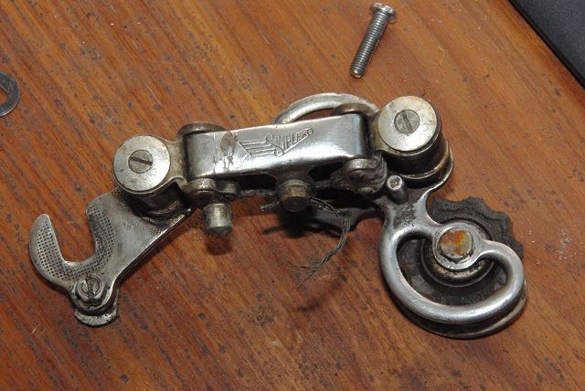

...Bezüglich er Schalterei hierzu nochmal ein paar Fragen und Überlegungen. Dank eines überaus freundlichen und hilfsbereiten Forumsmitglieds konnte ich dieses tolle Schaltwerk erwerben. Ist es ein Mittelding aus Juy 61 und Raidexport ?
Hier ist so eins an einem Toei verbaut.
Es scheint, als habe man den Körper vom Raidexport mit dem Käfig der Juy 61 verheiratet... der japanische Sammler schreib dazu:

So sieht ein Juy 61 aus:
und hier die Raidexport:
Würde die gut ans PX10 hier passen?
Alternativ würde ich die Schaltung auch ans RIC montieren. Nur bin ich da bezgl. der Kompatibilität nicht sicher. Das Austauschschaltauge benötigt offensichtlich ja noch ein Löchlein um fixiert zu werden - das fehlt beim RIC aber:

Re: Peugeot PX10 blau gelb frühe 60er
Ähm - nö. Diese Anschraub-Haltelaschen sind im Normalfall dazu gedacht, mit im Achsschlitz befestigt zu werden - deswegen haben die "Gegenstücke" ja auch immer so eine halbrunde Form und den Absatz. Der Nachteil ist dabei natürlich, dass die Achse dann immer sehr weit nach vorne rückt und bei kurzen Ausfallenden nur sehr weit vorne, also im instabilsten Bereich, geklemmt wird ... Dafür hast Du dann immer die maximal mögliche Kettenumschlingung - etwas, was diese alten Schaltwerke ja in der Regel alle gerne mögen, und gerade beim kleinsten Ritzel meistens sogar dringend brauchen ... :cool:
ok, danke. also sollte es auch and RIC passen.
Was ist es denn überhaupt? hat dieses Schaltwerk denn auch einen Namen?
edit: es passt perfekt ins RIC. Da es ja nicht das passende Schaltwerk füs PX10 ist und ich immer noch nicht weiß was es ist, suche ich weiterhin nach nem 61er Juy SW.

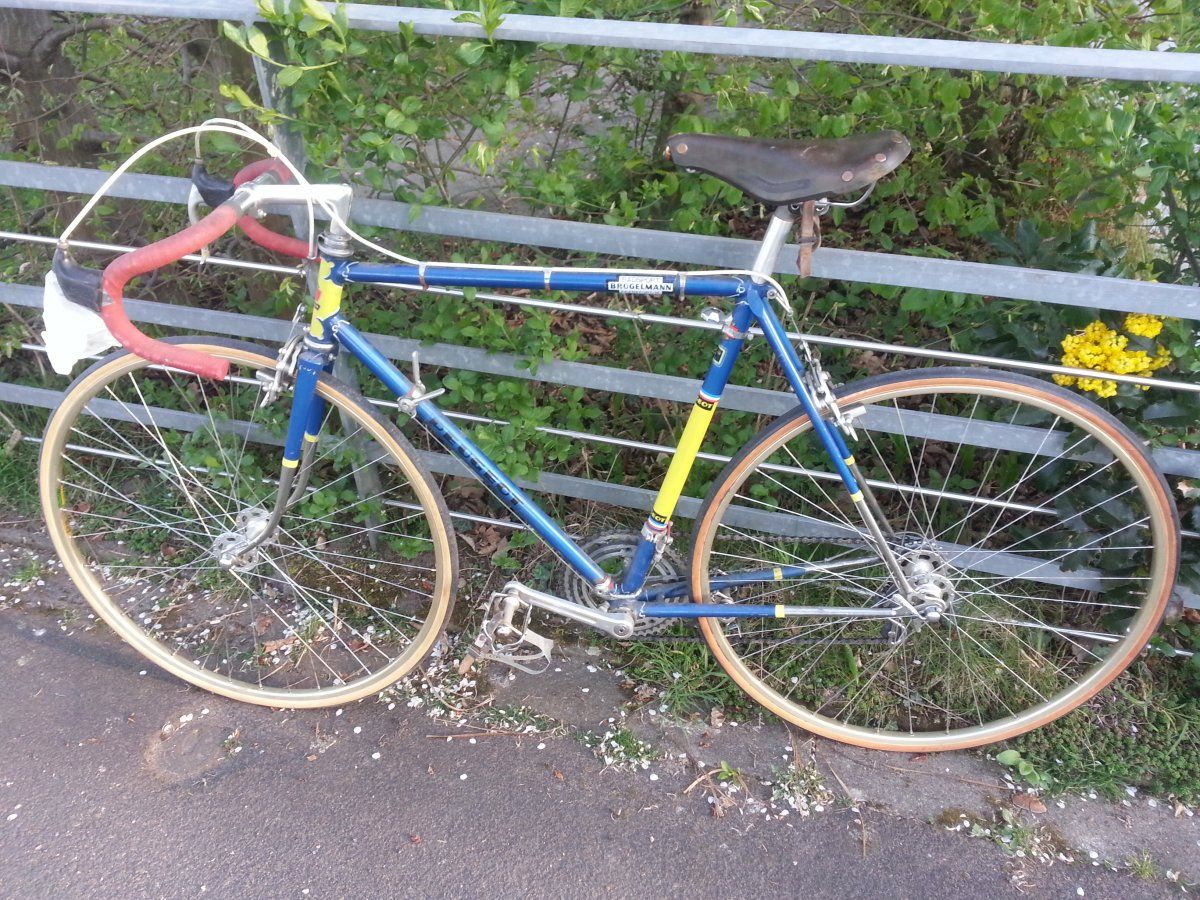

Soderle,
ich hänge mich hier einmal, nach Absprache, mit an.
So haben alle etwas davon, fjohrd mit seinem 62er, ich mit meinem 63er und ihr habt mehr Bilder und Infos ohne suchen.
Den Rahmen hat netterweise fjohrd für mich abgeholt und schon bei Team Zeitreisen gezeigt.
Hier sind nur einmal ein paar Teile angesteckt, um die Größe des Rahmens zu testen ( geht gerade so )
Noch ein paar Infos
Rahmen Peugeot PX10 1963 SR- 60 M/O, OR- 58 M/M
( Das Schaltauge ist schon gefeilt worden, um Campa oder Shimano Schaltwerke aufzunehmen )

Aufbau -Möglichkeiten-
1- original - Lenker Vorbau bleibt / wird getauscht gegen etwas franz.
2- Schaltung Zeus Criterium (60er), Räder original ( Mailand oder Exceltoo mit Mavic Felgen und Simplex SSP), Lenker Vorbau bleibt
3- Schaltung u. Räder Campagnolo Gran Sport erste Serie, Lenker Vorbau bleibt.
Sattelstütze Simplex juy / Campa two bolt
Bremsen- Mafac Racer
Sattel -Brooks Prof.( nicht der neue ), Pearl 353 oder Ideale 80
Ich kann mich nicht entscheiden. Was meint ihr?
- Stronglight 63 oder TA 1500 Criterium
- Lenkerendschalthebel oder Unterrohr Schalthebel ( Gran Sport mit Schelle müsste ich dann noch suchen. Hat da jemand noch etwas abzugeben ? )
Dankt euch Männers, das wollte ich hören :D
Matthias, du hast ja Recht :daumen:
Einen Ideale 51 mit Aluminiumgestell habe ich noch an der Angel, der momentan Montierte gefällt mir nicht besonders an dem Rad.
Dann putze ich mal weiter, um im Frühjahr fahren zu können.
