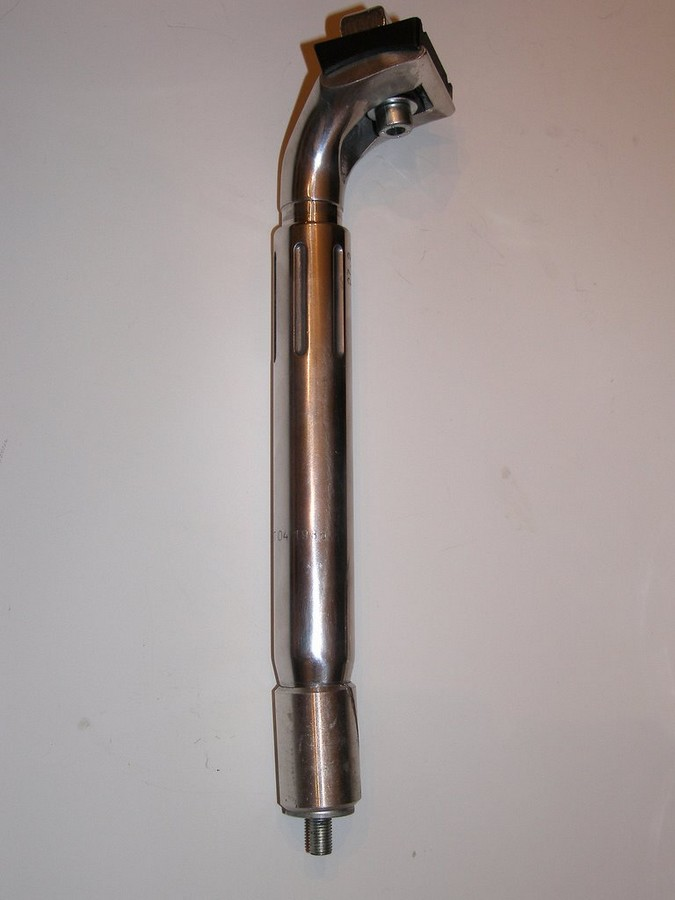

ATAX Sattelstütze mit Innenklemmung ( Notwendig für diverse Peugeot und Moser Rahmen OHNE Klemmschraube in der Sattelmuffe )
Stütze stammt aus einem Peugeot " Galibier PGN 10 aus Reynolds 501 " und hat nur im unteren Bereich Montagespuren.
Auch einige Alurahmen ( Moser z.B.) verlangen nach diesem seltenem Teil .
In Anbetracht der Mühen die ich mit der Beschaffung hatte ( jetzt habe ich 2 davon....:rolleyes: ) muss ich da aber schon 60.- Euronen für aufrufen .

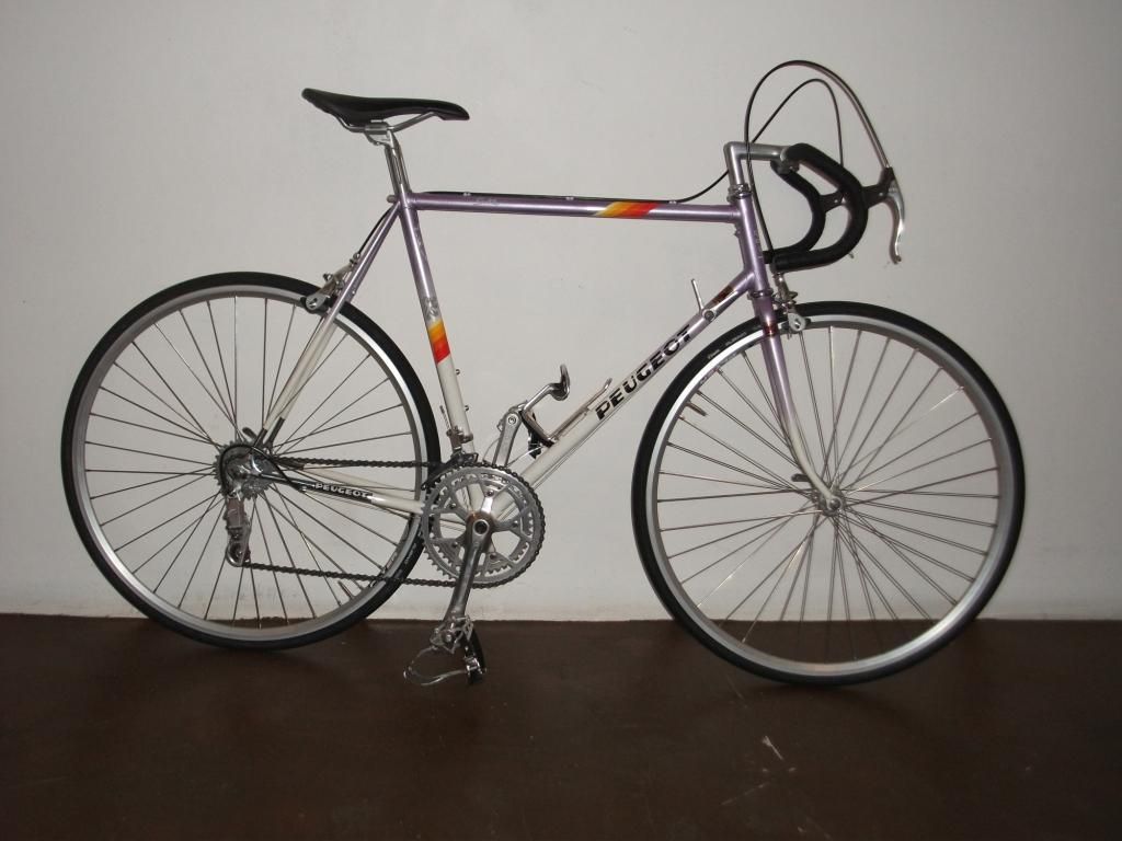

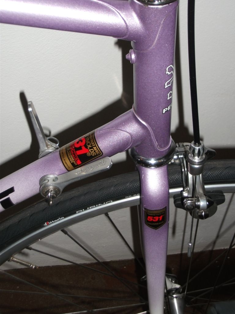

Ich habe fertig ( glaube ich , mal abwarten was jetzt kommt...:oops: )
Rahmen in ebay.fr erstanden , Teile waren noch da (hier)
Perthus PXS ( 531 P ) + mit Mix an diversen Teilen ( Campa , Suntour , SR , Tange , no Name ) montiert .

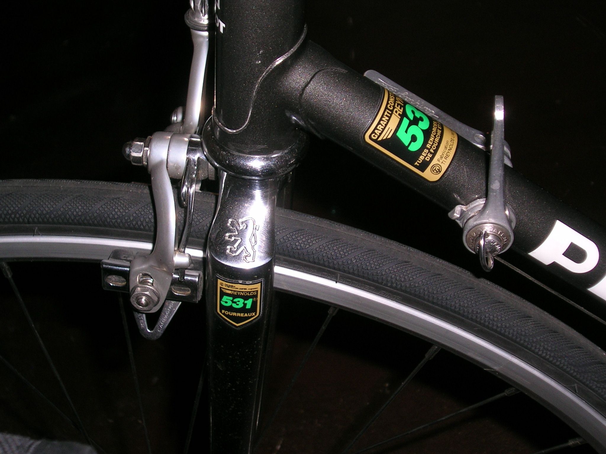

...interessante Chromgabel:rolleyes:, schön das du hier wenigstens die Ratschläge des Foums anerkannt hast:daumen:.
Gruß
Chris
Ja , die "Chromgabel ist echt super......:p
Der Lenker ist nicht das was ich will , ist von Friko ( kannte ich bisher auch nicht ) , und war halt von irgendwann da.
Haben will ich einen 3ttt in der runden Gimondi Form , aber das hat bisher nicht geklappt.
Weißes Lenkerband , weiss nicht recht.
Sattel ; Bowdennzüge ; Pedalriemen ; Reifen ; Kette ; alles schwarz , nee ich glaub das passt nicht .

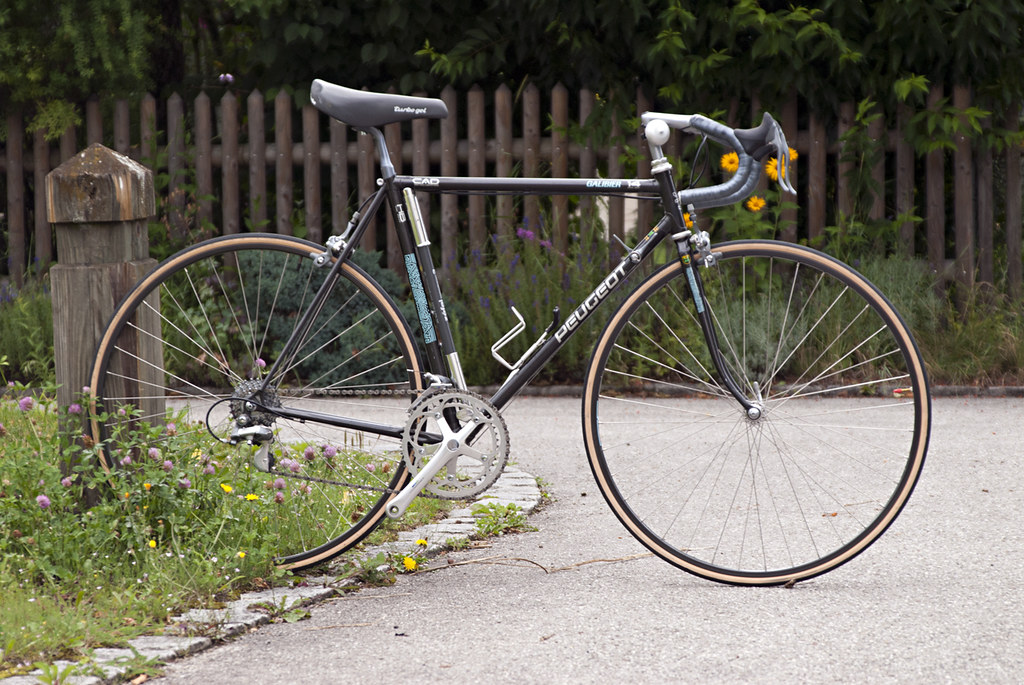

An die Kenner mal ne Frage:
Habe gerade ein schwarzes Galibier von 1992 erworben in der Originalausstattung, soweit ich den Katalog interpretiere. das Fahrrad steht nun 100km entfernt daher die Frage: ist dort auch dieser quill stem Sattel drauf???? (es ist ein Sattel montiert, Stütze ist grau eloxiert, aero mit turbo gel)
Danke fürn hinweis
Weiß nicht, was Du mit "Quill Stem" meinst. Hier mein 92er (ex-)Galibier in Original-Ausstattung:
Aber es gab wohl mehrere verschiedene - auch welche aus 501er Geröhr.
Ich bin ziemlich sicher : nein ( 99%) nicht mehr .
Das ist auch Katalog zu erkennen ( Velobase )
Und wenn doch : wenn die Stütze da ist , ist doch alles oK.
Was ist das Problem ?
Ups , da war wer schneller , auf dem Bild ist das 92er Modell , wie man sieht mit Klemmschraube , also normale Sattelstütze drin.
