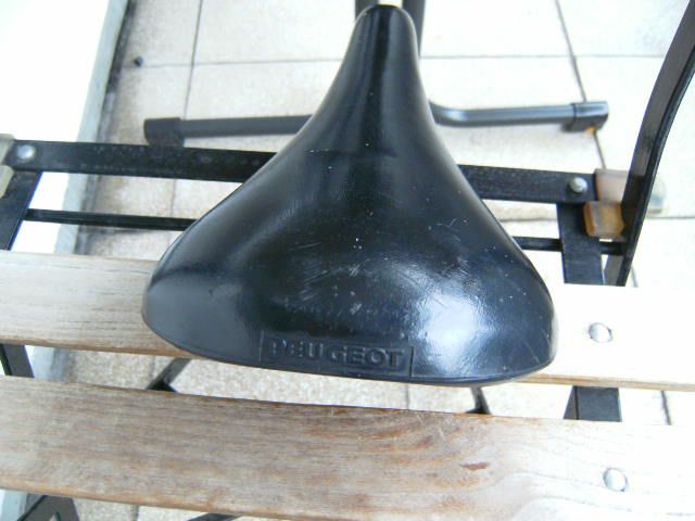

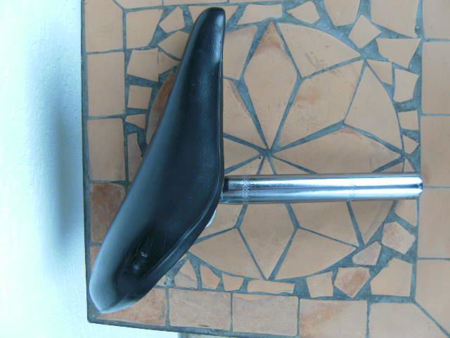

Bevor ich das Teil in die Bucht stelle: Hat jemand Verwendung für einen Reydel -Sattel Made in France, PVC, schwarz, mit der Aufschrift "Peugeot" von ca. 1980 (von einem PX8m von 1980)? Dann bitte Unterhaltung!

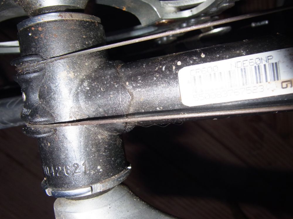

Messen, messen, messen! Peugeot gibt in diesen Jahren für 60er Rahmen eine Steuerrohrhöhe von 174mm ein Oberrohr von 580mm und eine Sattelstrebe von 400mm an - Radstand ist dann übrigens 995mm. Diese niederländischen Katalogangaben konnte ich für mein Gerät exakt feststellen Beim 59er Rahmen lautet es dann: Steuerrohr 163mm, Oberrohr m-m 576mm! Die gestantzte 60 auf der muffe ist dann möglicherweise kein Indiz der RH!!!
Diese wiederum leite ich hieraus ab
(NDE 60P)
Wenn diese Details uns irgendwie vorwärtsbringen - - - --
