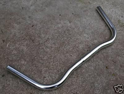

101.20 ich möchte einen Lenker wie unten abgebildet montieren und fand die 605er mit dem Seitenzug passender von der Verlegung der Aussenhüllen. Jedoch die Tatsache dass die schlechter als die Mafacs sein sollen bringt mich klar davon ab und ich werde eben mit den Gegebenheiten arbeiten.

hier mal der Lenker:
