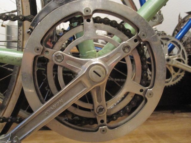

ich bin auf der Suche nach einer Kurbel für mein PX8, welche für den Umbau auf SSP geeignet ist. Hat jemand eine passende bzw. kann mir sagen welche da in Frage kommen würden. Vermute stark, dass hier kein BSA sonder ein französisches Tretlager verbaut ist und tue mich daher sehr schwer eine passende SSP Kurbel zu finden. Bin wie immer für jeden Rat dankbar!

Leider zu groß. Aber so eines habe ich ja schon.
Im ernst? Bin absoluter Neuling was SSP angeht.
Aber Hauptsach' haben wollen! :D
Na für Singlespeed brauchst Du vorne nur ein Kettenblatt und hinten nur ein Ritzel. Du entscheidest Dich für eines der beiden Kettenblätter -ich empfehle das kleinere - und schraubst das andere ab. Sie sind mit den drei Schrauben am Kurbelarm gehalten. Nun brauchst Du vermutlich drei Distanzhülsen für die Kettenblattschrauben, da sie mit nur einem Blatt zu lang sind. Dazu kannst Du Dir Scheiben von einem Alu-Röhrchen in der richtigen Dicke abschneiden, oder Dir einen entsprechenden Satz kaufen: http://www.cnc-bike.de/product_info.php?products_id=2923 .
Schon haste vorne auf SSP konvertiert. Nun schraubst Du das Schaltwerk ab - für immer.
Lege die Kette vorne auf's Blatt und hinten um's kleinste Ritzel (oder das zweitkleinste). Ziehe nun das Hinterrad mit dem Schnellspanner in der hintersten Position fest und kürze die Kette entsprechend.
-> Proberunde fahren.
Wenn's zu anstrengend ist, Hinterrad lockern und Kette hinten auf's nächstgrößere Ritzel legen. Das Rad wandert dabei automatisch ein Stück nach vorne - weil Du mehr Kette benötigst.
Das machste so lange, bis Dir die Übersetzung passt.

Merci für die super Anleitung. Das wird am Wochenende gleich mal ausprobiert.
