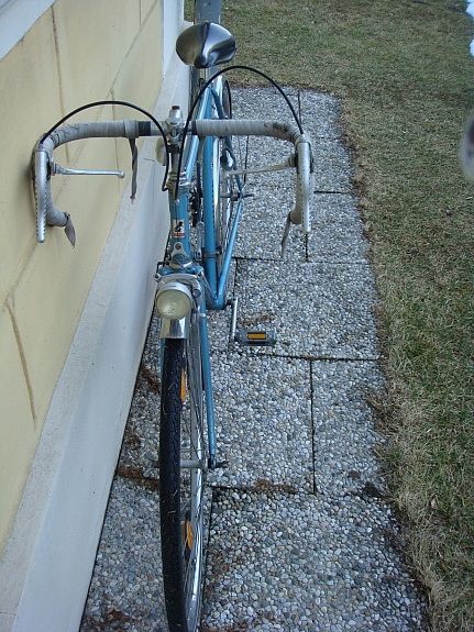

Moin, nee Nelson sieht nicht aus als würden die passen. Aber kein Grund meine 80er Schalthebel gleich als billig abzustempeln...die haben auch Gefühle :D An sich passen ja die Züge, welche man quasi überall bekommt. Sie stehen halt oben etwas aus dem Hebel raus. Ich denke feilen ist da ein gut funktionierende Lösung. Alternativ habe ich gestern auch noch die hier gefunden (der Universalschaltzug hat einen kleineren Nippel):
http://www.g-grammel.de/html/schaltzuege.html
Also auf dem Arm der Kurbel steht BSA. Aber schon wartet das nächste Problem auf mich :D Wollte gerade neue Schaltzüge ziehen und dabei ist mir aufgefallen, dass der Simplexschalthebel nur Platz für einen kleineren Nippel bietet. Gibt es da spezielle Schaltzüge für? Der Schaltzug den ich bisher immer verbaut habe passt nicht ideal, da er aus dem Schalthebel etwas heraussteht.
..wenn ich nach deiner Kurbel gehe, sollten an deinem Rad die Simplexhebel aus Blech montiert sein, da sollte ´die normalen ZTüge passen, auf keinen Fall die Huret, oder gar die von einer 3Gang, hier ein Bild von meinem PX8 aus der Zeit....
http://www.flickr.com/photos/masterchris60er/4284823668/in/set-72157623234245848/
Hab das Rad bei mir stehen. Hintere Achse gebrochen. Ausschlachten oder herrichten? Vielleicht könnt ihr mir da weiterhelfen. L.G. Franz
Das hat mir gaaaanz viel Angst gemacht. Also sofort eine neue Achse rein. ( Die originalen Flügelmuttern passen leider nicht mehr. Hab also zwei mit zölligem Gewinde übrig.) Lenkerband für die Optik und schon hat sich das Schicksal für das Peugeot gewendet ;)
