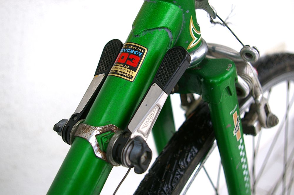

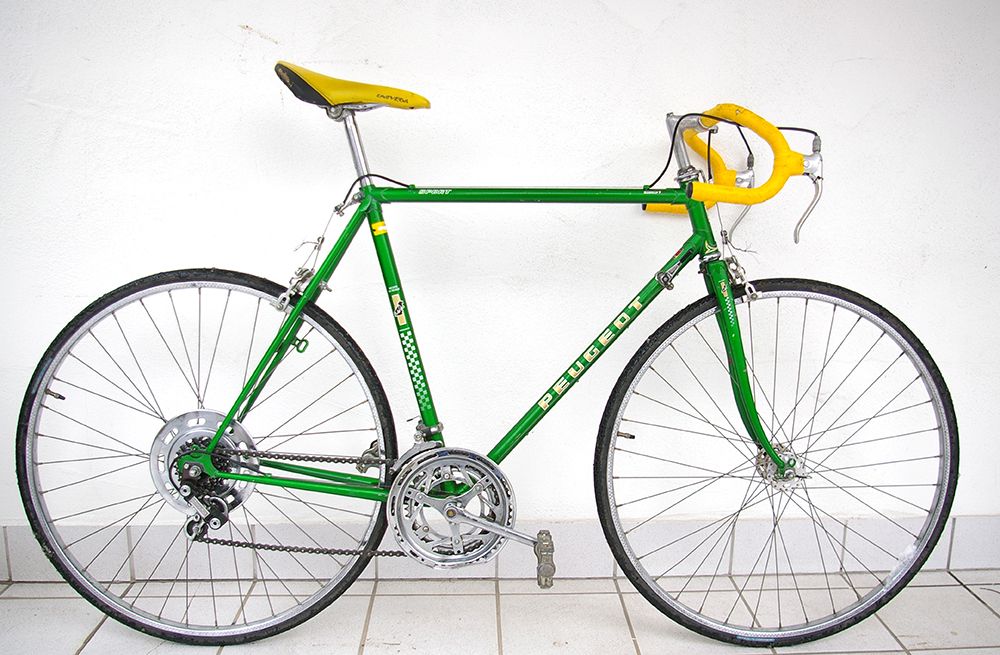

Nun wollte ich wissen, ob mir jemand bei der Identifizierung helfen könnte. Ich habe natürlich all gängigen Seiten und Kataloge durchforstet, aber leider nichts gefunden, was genau dieser Zusammenstellung entspricht. (Mafac-Bremsen, Simplex-Schaltung)

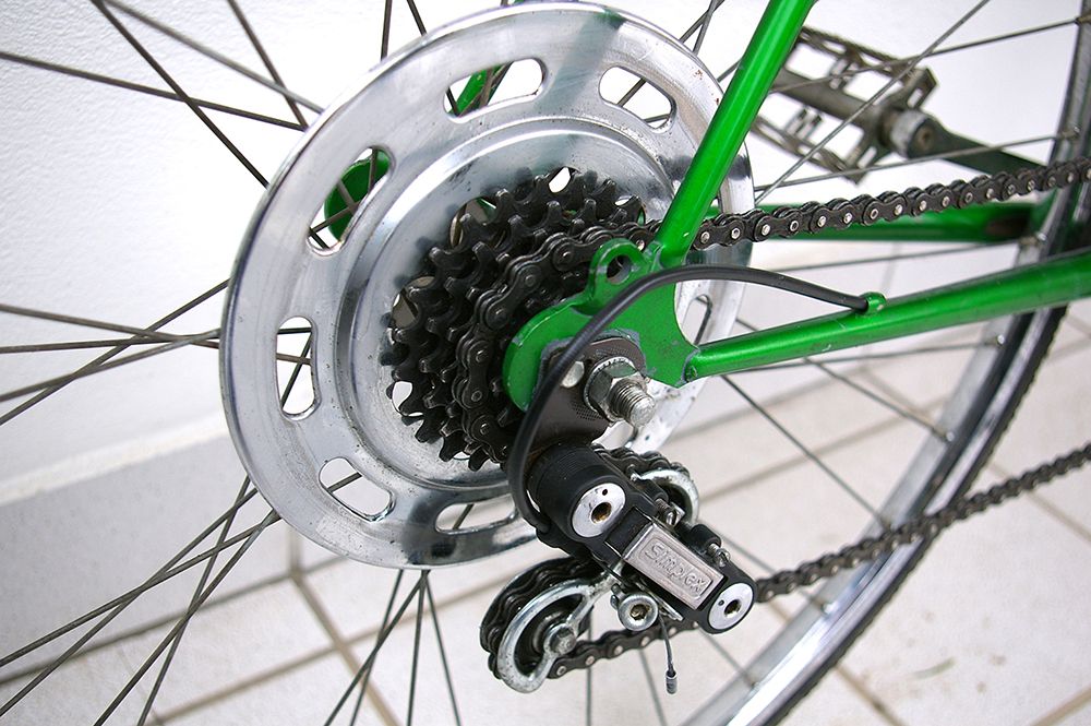

Mein nähester Fund, mit Schutzblechen, Dynamo und dem Lochblech hinter der Ritzelkasette (Wozu ist das eigentlich gut?) wäre das hier:
http://mysite.verizon.net/imagelib/...n_Brochure_1970s_A_p10.jpg&target=tlx_pic3zu0
Die Decals auf meinem scheinen allerdings auf die frühen 80er zu verweisen. Außerdem ist die Gabel nicht halbverchromt… Ist das Teil verbastelt? Oder finde ich nur nicht das richtige Model?

Sag mal , du weisst aber das die Gabel total verbogen ist , ob der Rahmen noch gerade ist kann man so nicht erkennen.
Aber wenn du mehr als 50.-€ gelöhnt hast , denn gute Nacht .
Das hässliche Blech hinter dem Schraubkranz ( Ritzelkasette ist Lötzinn) soll verhindern , das die Schaltung in die Speichen gerät , was ziemlicher Blödsinn ist , wenn die Schaltung korrekt montiert und eingestellt ist , aber das war mal in , dieses potthässliche Teil.
Das ganze ist ein Halbrenner unterster Kajüte :oops:, keinesfalls ein Rennrad .

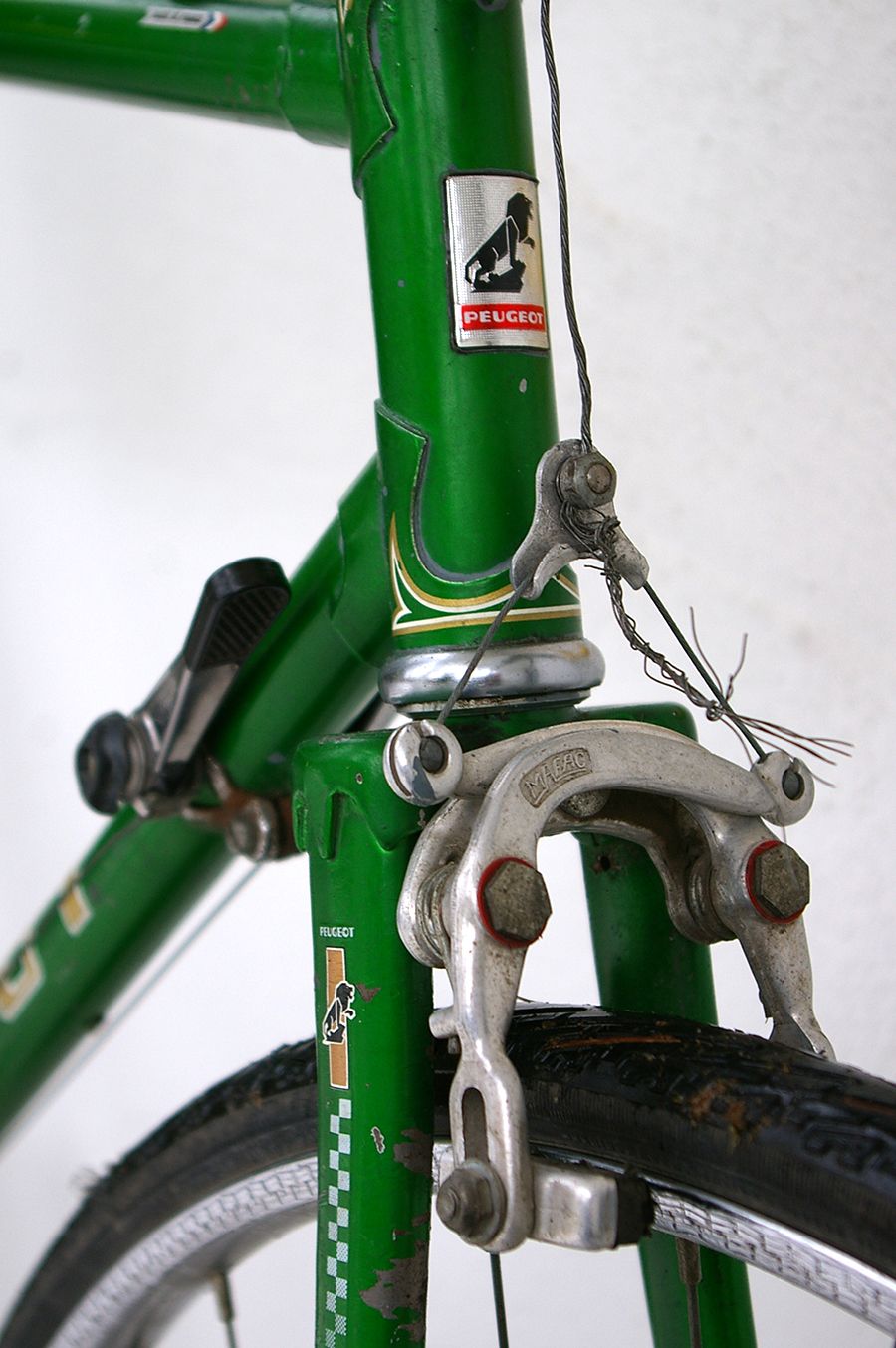

Dynamo,Lampen + Schutzbleche fehlen , die Bremszüge sind sch... verlegt....

Das ist sehr schade! Ich habe auch sofort gestutzt als ich die verbogene oder defekte Gabel gesehen habe. Hatte wohl einen Unfall gehabt oder? War das nicht in der Auktion deklariert? An sich ist die Farbe echt geil! Ein grünes Peugeot schon lange nicht mehr gesehen!
Dieses Blech ist ein sogennanter Speichenschutz! Den habe ich auch noch dran. stören tut er nicht bzw. du kannst den doch abmontieren.

das Rad ist freundlich ausgedrückt ein wirtschaftlicher Totalschaden und tatsächlich Schrott.

Ich wusste natürlich in welchem Zustand das Rad ist und hab es zum Basteln und nicht als Deko gekauft. Von Totalschaden kann keine Rede sein, das Rad läuft und schaltet nach einer kurzen Testtour einwandfrei. Die Gabel muss natürlich ersetzt werden und auch sonst Steckt 'ne Menge arbeit drin, aber wenn alles so wird wie ich mir das Vorstelle, wird es mein Traumrad.
Danke für die Info! :)

So eine dickwandige Stahlgabel aus 103er Rohr kann man bedenkenlos richten , auch durch partielles erwärmen , das tut der Stabilität keinen Abbruch , schliesslich wurde an der schon während der Fertigung rumgebogen und erwärmt..
Danach mit der Rattlecan lackieren und gut ist .
