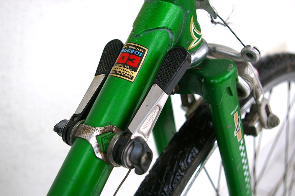

Hmmm... Die Farbe ist natürlich der Oberhammer, aber nach dem Frontalcrash, den das Rad der Gabel zufolge hingelegt haben muss, solltest du den Rahmen einmal ganz genau unter die Lupe nehmen. Auf dem 4. Foto sieht untere Steuerrohrmuffe gar nicht gut aus. Schau da besser einmal ganz genau nach, ob an der Lötverbindung ein Riss ist. Falls ja, kannst du den Rahmen eigentlich nur wegwerfen - das Risiko, dass der Rahmen bei der Fahrt brechen könnte, wäre einfach zu groß.
Dein zweites Problem dürfte sein, eine Gabel aufzutreiben. Die passende Farbe wirst du eh nicht bekommen - die Farbe ist extrem schön, jedoch leider auch ebenso selten. Allzu teuer sollte eine Ersatzgabel auch nicht sein, da das den finanziellen Rahmen bei diesem Rad sprengen würde. Als Bastelübung mag es sicher taugen, aber anstatt viel Geld in das Rad zu stecken, könntest du das Geld evtl. besser für ein anderes, besseres, unfallfreies Peugeot zur Seite legen.
- Bei deinem Rad handelt es sich leider nicht um ein qualitativ besseres oder gar gutes Peugeot, sondern um ein ganz einfaches P 8 E - Rennsportrad, bei dem - wie du bereits erahnt hast - die meisten Anbauteile fehlen. Hier ist ein Foto von einem etwas älteren Exemplar. Aber abgesehen von den Decals hat deins auch mal so ausgesehen:

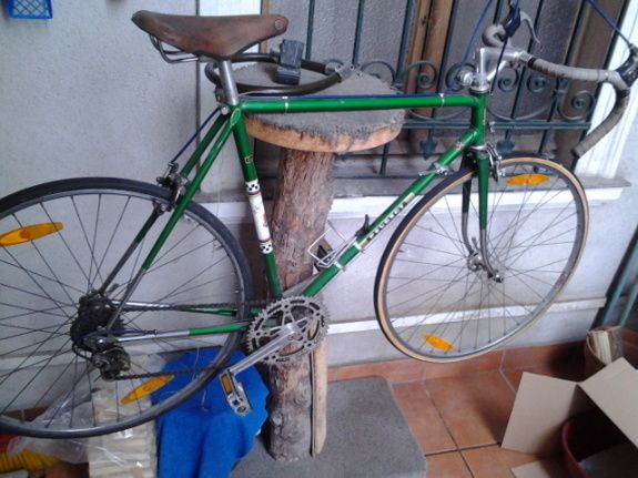

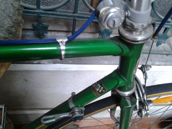

Hallo Peugeotianer,
dann mal zu meinem ersten Post :) Habe günstig einen betagten Peugeot Renner ergattert, sieht nach einem PX 10 aus, oder was meinen die Profis? Würde gerne eure Meinung hören und wenn möglich ne Einschätzung was nach Original oder Ersatz aussieht, sofern das die Bilder erlauben. Dank euch im Voraus!
F
Ja, definitiv, ca. Bj 1976-77, ohne Gewähr. Glückwunsch und herzlich Willkommen.
Aber diese zusätzlichen Rentner Bremshebel gehören da nicht ran. Die sind was für Pussys.:cool:
Und die Züge würde ich hinter den Lenker verlegen, besonders die Mittelzugbremse vorne wird schlecht bedient.
