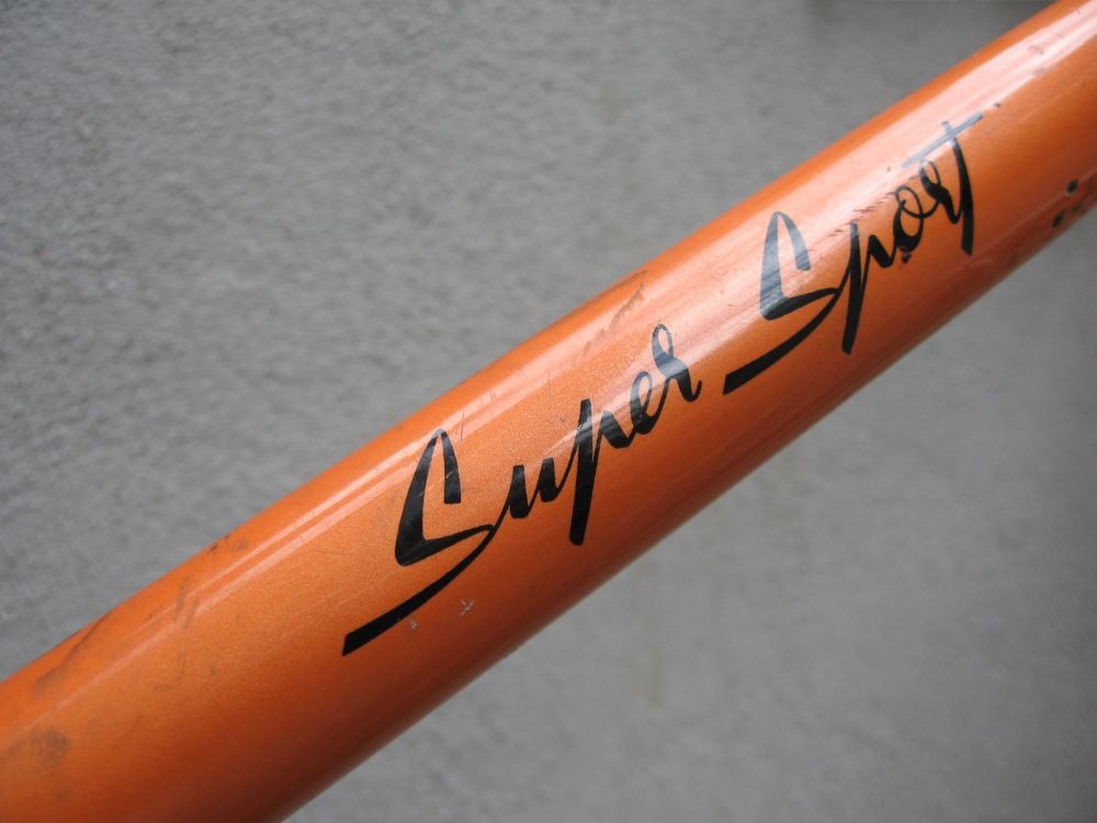

Der Stahl, aus dem dieses Rad gebaut ist nennt sich vitus 181. kannte ich bisher nicht und tippe auf ein konifiziertes 1/0,8 Rohr

Ich bin mirt dem Zustand sehr zufrieden, die junge dame mit dem Fahrverhalten. nennt sich PF 65, ist wohl 81/82 er Bj. Wer weiß mehr? Bremsen? Tretlager?

Es ist von 1983! Vitus 181 heißt mMn: Einführung Jan.1981.
Dank für die hinweise.

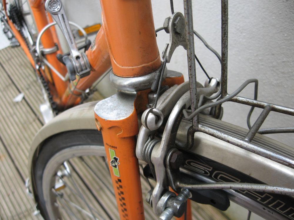

Das Rad ist im Originalzustand, bzw. alle Teile stammen vom Herstellungsjahr, (1981 ?), obwohl der Besitzer einige Dinge modifiziert hat: Flachlenker statt Rennlenker, Wildledersattel Cinelli, Zwei 52/40 - statt dreifachkettenblätter 50 40 30 auf der ursprünglichen Kurbel und ein integrierter Gepäckträger hinten, der über dem Bremssteg befestigt ist. Ich finds praktisch für eine Schülerin, die es eilig hat. Die Farbe ist stellenweise bleicher geworden, dafür aber rostfrei!
Ich gehe übrigens von 1981 aus, weil das Farbschema grüne Schrift auf orangenere Farbe nur ein einem 1981 UK katalog auftaucht.

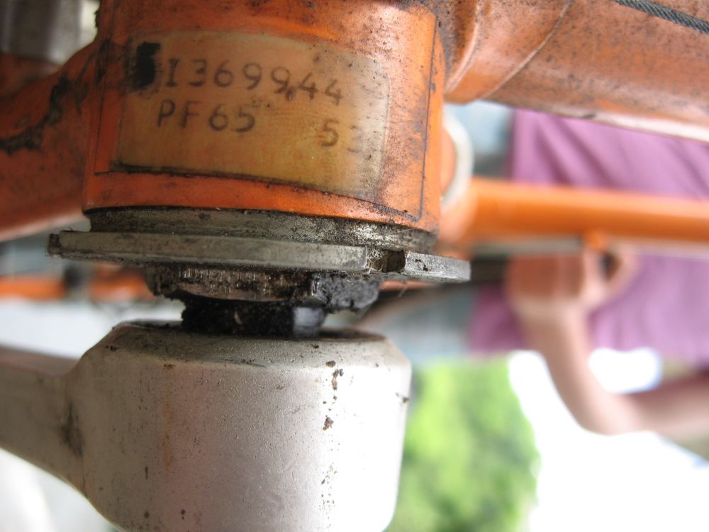

Aber der Klebi unter der dem Tretlager hat die Ziffer "3" vorn! In den 80ern wurde das Jahr mit der ersten Ziffer definiert.
Was nicht heißen soll, dass deine Rechercheergebnisse nicht richtig seien. Es wurde möglicherweise erst 1983 mit dem Modellstandard aus 1981 gebaut.
Ich hoffe ich habe mich verständlich ausgedrückt.

Wie oft scheinen bei Peugeot Modelle und kataloge nicht unbedingt deckungsgleich. Die Kurbel und der Gepäckträger sind ja auch "Wunschausstattungen" /oder deutsche Ausstattungen. Meine Einordnung ging nur von der farbe aus und dem Standard 6fach Schraubkranz (kein Helicomatic)

Ist die Kontermutter der linken Tretlagerschale nicht angezogen? Sieht merkwürdig aus (kann kein Gewinde erkennen).

Kontermutter am tretlager Peug. PF 65:
Alles in Grün und Entwarnung. Was ein bund ist, weiß ich nicht, hörte jetzt nur, daß eine Art Spacer dort angebracht ist. Das Rad ursprünglich ein dreifach seiend, wurde so bei der Reduzierung auf Zweifach die Kettenlinie angepaßt - also die Sache um 2mm nach links verschoben.
kannte ich bisher auch nicht. Läuft völlig plan.
Aber wie sagt Dave Moulton: If it works, don,t fix it!
