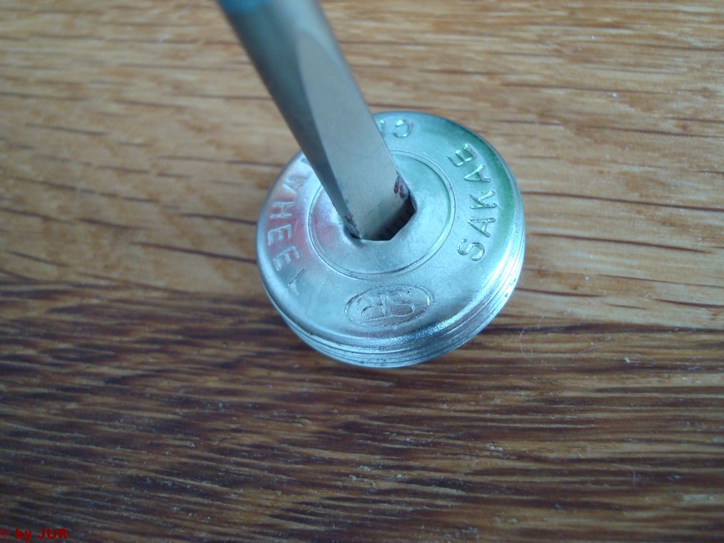

Wolllte an meinem PX10 das Lager nachstellen. Bekomm jetzt aber die Kurbelschraubenabdeckung nicht ab, der Inbus ist schon rund. habt ihr einen Tipp?
Ich habe es gelöst indem ich es etwas aufgebohrt (6mm Bohrer) und dann mit dem Hammer einen 6er Imbusschlüssel eingetrieben habe. So kannst du die Staubkappe weiterhin benutzen.
Danke euch, dass mit dem bohren werden ich probieren. erst mal nur ein loch, dann mit zweien

Hallo, ich hatte das gleiche Problem. Habe links und rechts ein kleines Loch gebohrt (mit 1,5 Bohrer) und mit einem Stirnlochschlüssel die Kappe herausgedreht. Achtung, nicht zu tief bohren, sonst beleidigst du die Kurbelschraube ;-)
Einen Torx-Bit stramm reinkloppen in das "runde" Inbusloch. Damit kann man dann die Kappe rausdrehen und nach dem Entfernen evtl. sogar weiterverwenden. Die Ecken werden damit teilweise wiederhergestellt.
