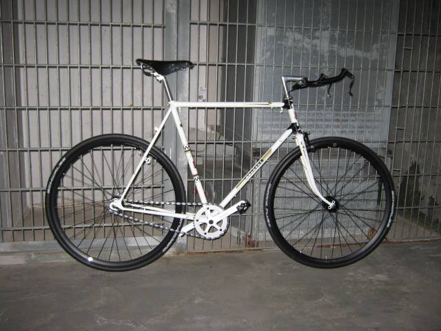

hallo,
ich habe ein problem mit meinem peugeot , jetzt single speed.
ich gehe davon aus , dass es sich ursprünglich um ein P8E Baujahr 1971/72 handelte.
ich trottel hatte aus transportgründen alles vom rahmen abgeschraubt was nur ging und weggeschmissen.
vieles war mit grosser mühe zu ersetzen, aber das bremsen problem, vor allem hinten, das immer wieder erwähnt wird bleibt ungelöst.
soweit ich es rausgefunden habe(die bohrung geht senkrecht und nicht waagerecht) brauche ich altenburger synchron, oder mafac racer, glaube aber erstere.
meine frage ans fachpublikum, wer weiss welche bremse ich für hinten brauche, und wo bekomme ich, am besten nen kompletten satz, ebay gibt nicht viel her.
vielleicht hat ja jemand das richtige ding rumliegen und bietet es mir zum kauf an.
würde mich freuen wenn ich das problem hier lösen kann.
die bilder zur besseren datierung des models.
ich find schon schön, aber mit bremse hinten fährt sichs auch entspannter.

ICh würde sagen, dass an dieses Rad Mafac Racer gehören. Für weitere Details wäre es aber geschickt, wenn du den Steg, an welchem die Bremsen befestigt werden fotographieren würdest. Ich hätte noch ein Paar Mafacs da
die kritik ist berechtigt :daumen:
bringt aber nix:(
danke für die tips, werde glaube ich echt mal ein foto machen, damit ich nix falsches bestelle.
kommt bald
Bei dem Modell könnten auch Altenburger Synchron-Bremsen verbaut gewesen sein.

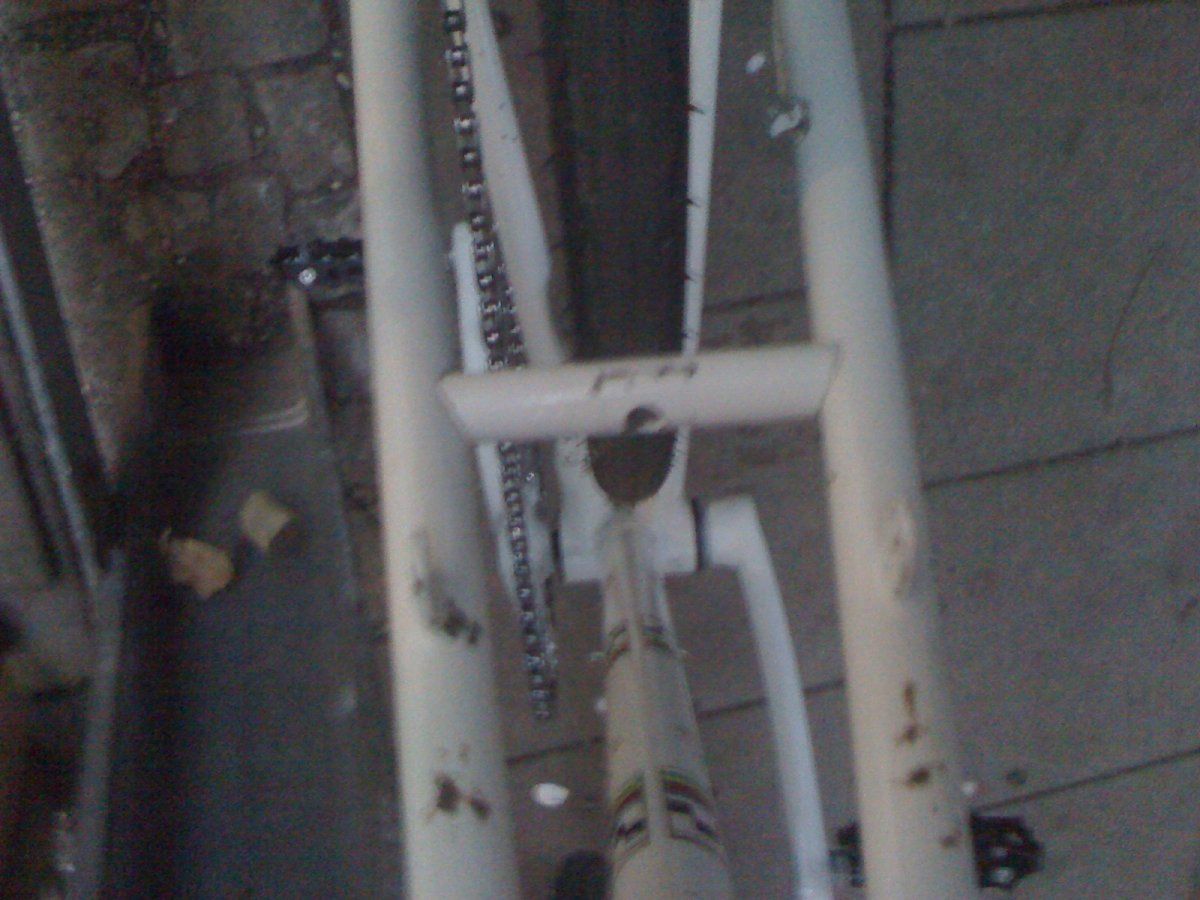

hier mal der bremssteg von der möhre, vielleicht weiss ja nun jemand was ich genau brauche.
danke im voraus.
gruss
flo

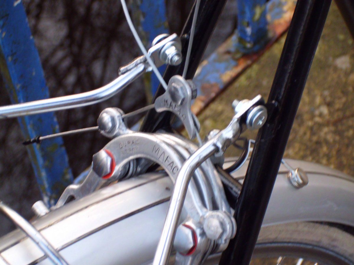

Ja hast Recht das ist ein PX8 Anfang der 70er.
Die Bremse die da eigendlich dran gehört ist eine mafac dual forge und wird mittels einer Hülse die über den Bremssteg aufliegt und dort mit einer Schraube senkrecht befestigt
Genau das Teil brauchst du damit die Bremse da drauf passt.

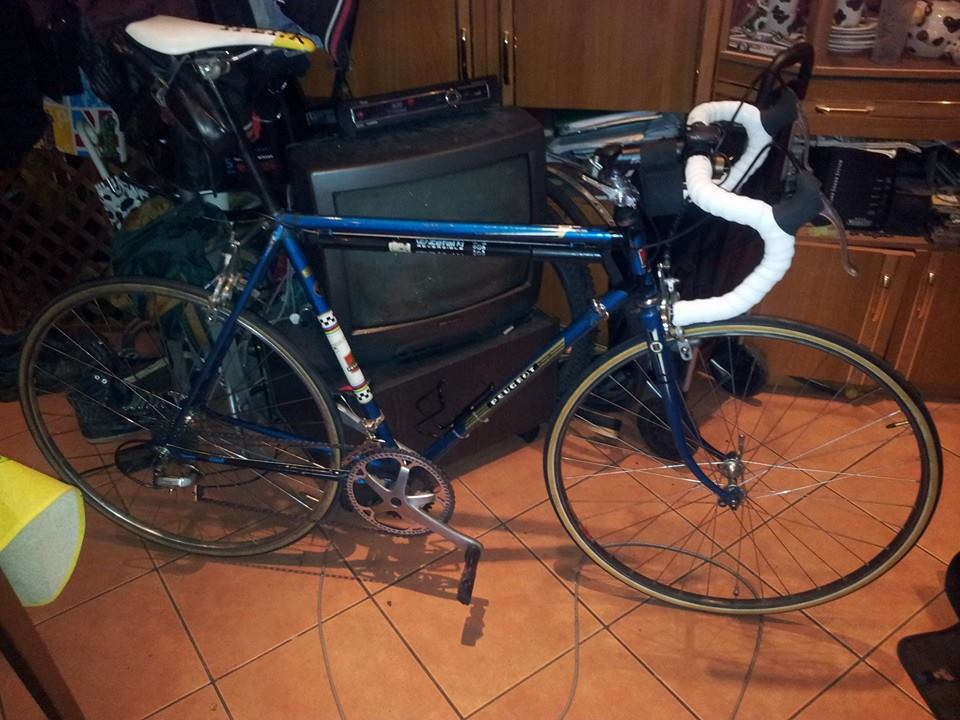

Mein PX8 :)
