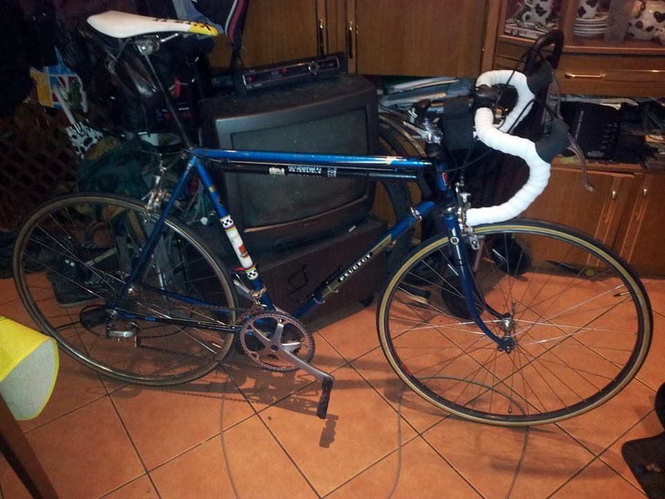

so hier nun mal ein bild meines endgültig fertigen 1975er peugeot record du monde .nachdem nun alle kinderkrankheiten entfernt sind is es gerade frisch gewaschen und poliert .Ein paar kleinere änderungen hab ich noch durchgeführt die da wären ein dura ace hinterrad mit 10 speed 11-25 .10 speed 105er kette Fizik tundra 1 Sattel und ein weisses lizard skin lenkerband .Das blaue war nicht schön zu fahren da nach ner stunde fahrt mir die handgelenke anfingen weh zu tun ausserdem wirkte es mit dem blauen zu überladen mit blau irgendwie.Hoffe es gefällt den einem oder anderen.
Ja, Himmel, Arsch... und ich dachte meins sieht schon wild aus. Aber irgendwie hat deins auch schon wieder was.
Was mich nur etwas wundert: für eine 10-fach Kassette braucht man schon eine 10-fach Kette, die entsprechend schmal ist. Dass die halbwegs sauber über die nicht 10-fach Kettenblätter, Schaltwerk etc.läuft, kann ich mir kaum vorstellen. Gerade die alten Kettenblätter sind schin etwas dicker, da müßte die Kette eigentlich stecken bleiben.
Kettenblätter sind 9/10 fach .Das mit den ganzen Vermarktungen von 8/9/10 fach kettenblättern und ritzel is alles nur marketing strategie.Mit ner 10fach kette lassen sich auch 5 fach Kränze problemlos schalten.Bei der Kurbel auf dem peugeot is ne suntour XCM drauf mit den entsprechenden Abstandhaltern für die Kettenblätter is auch das kein problem damit die kette nich zwischen die Blätter gerät.Meine Rennräder haben alle 10 fach ketten mein altes Rixe Rennrad fahre ich damit problemlos auf 6fach dura ace.

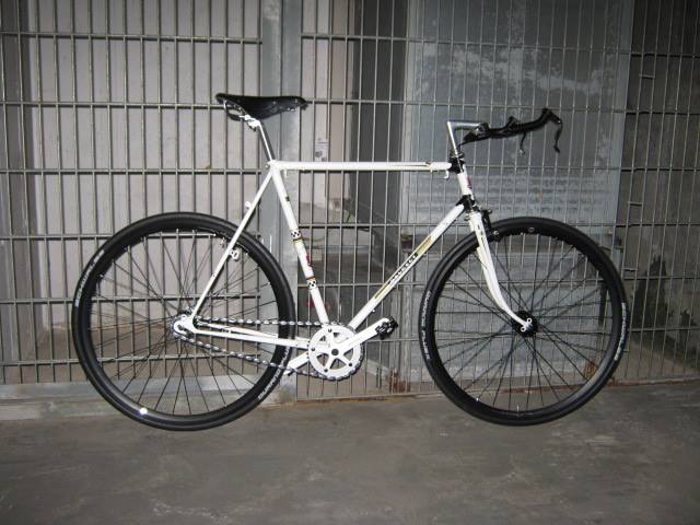

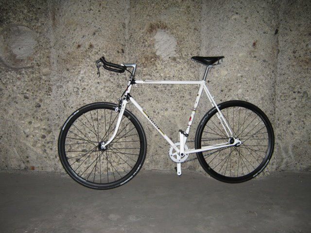

hallo,
ich habe ein problem mit meinem peugeot , jetzt single speed.
ich gehe davon aus , dass es sich ursprünglich um ein P8E Baujahr 1971/72 handelte.
ich trottel hatte aus transportgründen alles vom rahmen abgeschraubt was nur ging und weggeschmissen.
vieles war mit grosser mühe zu ersetzen, aber das bremsen problem, vor allem hinten, das immer wieder erwähnt wird bleibt ungelöst.
soweit ich es rausgefunden habe(die bohrung geht senkrecht und nicht waagerecht) brauche ich altenburger synchron, oder mafac racer, glaube aber erstere.
meine frage ans fachpublikum, wer weiss welche bremse ich für hinten brauche, und wo bekomme ich, am besten nen kompletten satz, ebay gibt nicht viel her.
vielleicht hat ja jemand das richtige ding rumliegen und bietet es mir zum kauf an.
würde mich freuen wenn ich das problem hier lösen kann.

ich find schon schön, aber mit bremse hinten fährt sichs auch entspannter.
Anhang anzeigen 127730 Anhang anzeigen 127731
Ans P 8 E aus 72/73 kommt ne Altenburger Synchron mit der speziellen Befestigung für die senkrechte Bremsstegbohrung!
Zufällig hatte ich am Sa. Abend genau so eine Bremsanlage im Bietefred eingestellt, incl. der dazugehörigen Bremshebel, komplett in gutem Zustand!;)
