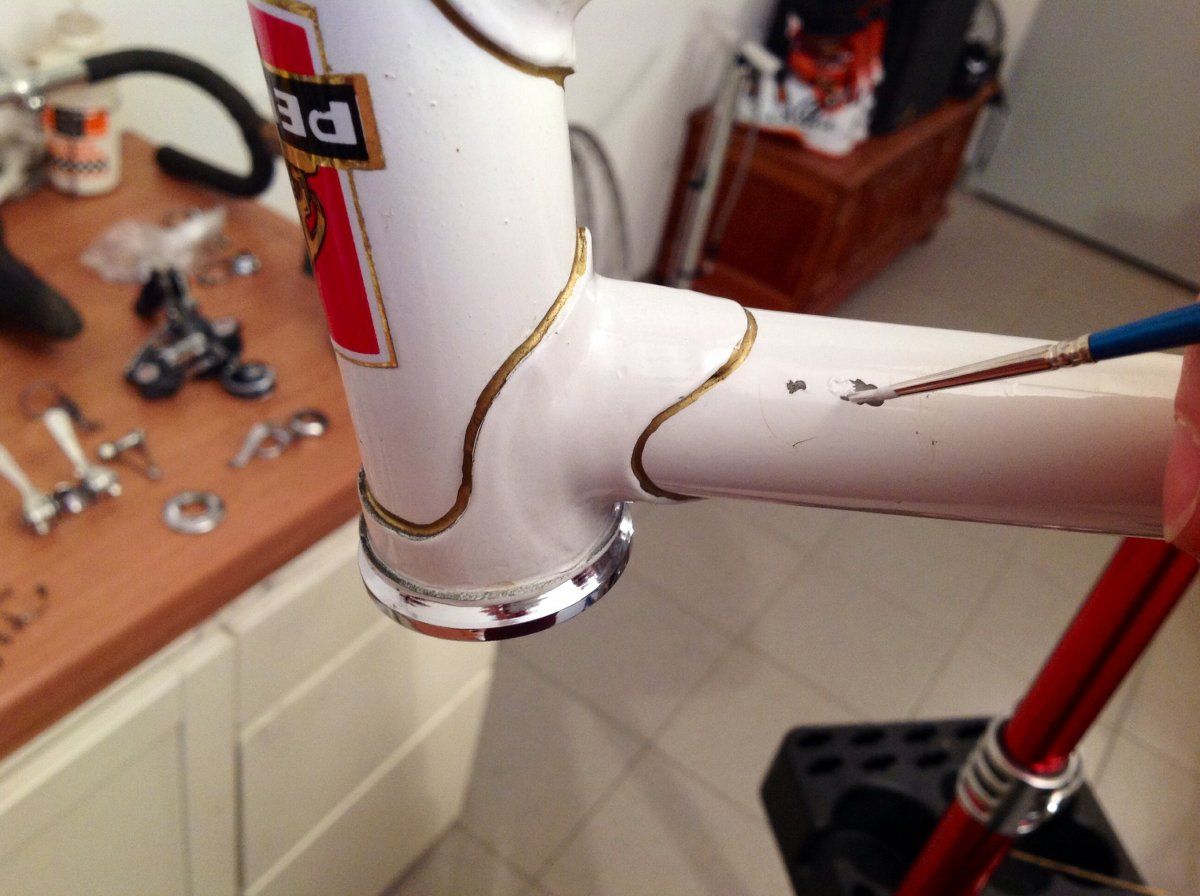

Ich habe mich heute mal an das ausbessern der Lackschäden an meinen PX 10 gemacht.

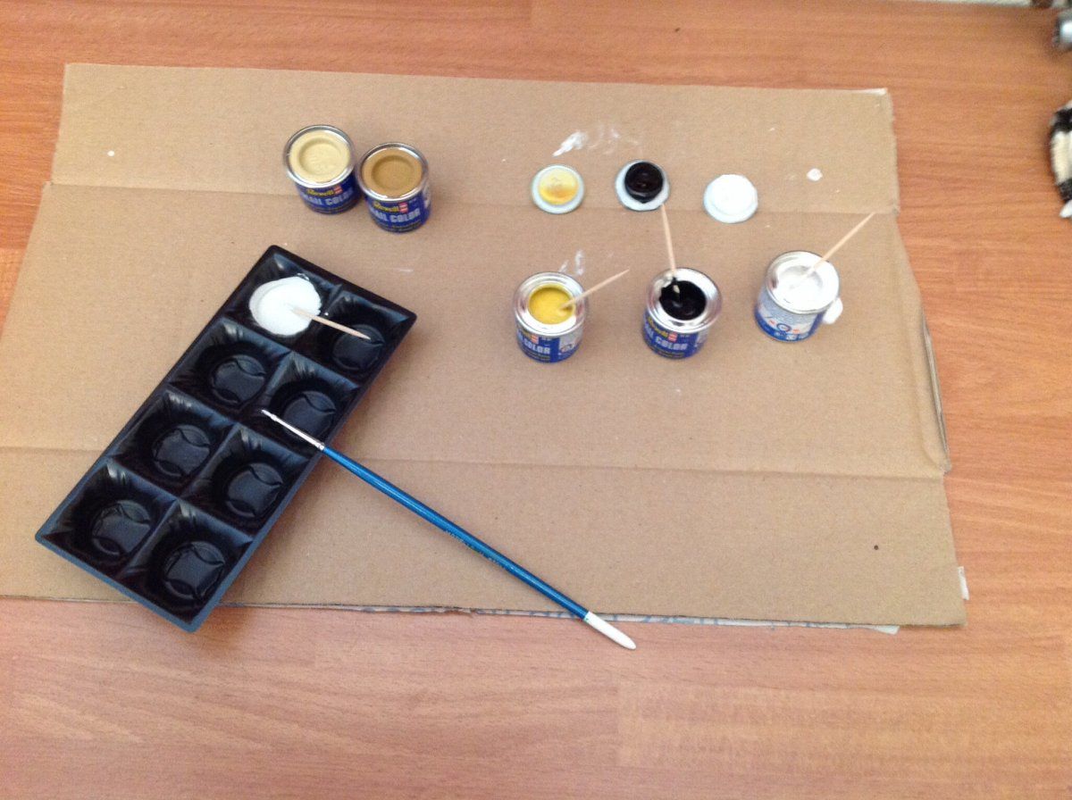

Zuerst mal Material besorgt
101.20, das mit Schwarz und Gelb war ein super Tip. Hatte mir noch 2 Ockertöne gekauft, habe ich aber nicht gebraucht. Die Pralinen waren übrigens lecker :D

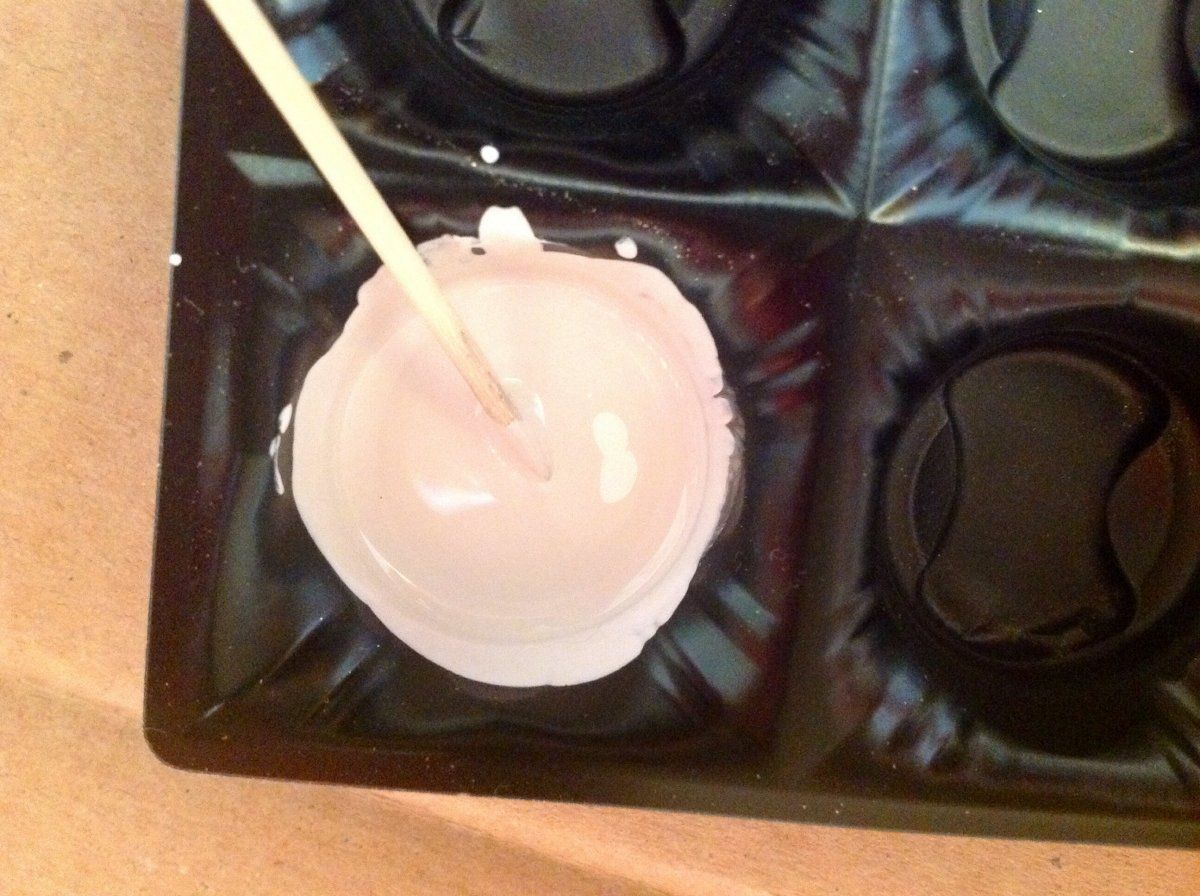

Danach ging's ans mischen. Man muss sich da ein bißchen rantasten bis man den richtigen Farbton getroffen hat. Man brauch Weiß, ganz wenig Schwarz und noch weniger Gelb.
Quasi nur einen" wönzigen Schlock"
Und dann zunächst mal an Schadstellen ausprobieren, die später wieder von Anbauteilen überdeckt werden. Das Ganze kann zu einer unendlichen Geschichte werden, man entdeckt nämlich immer wieder neue Stellen.
Hat von Euch schon mal einer diese getupften Stellen nachgeschliffen, wieder lackiert, geschliffen......? Hab ich hier mal gelesen. Ich frage mich nur, wie macht man das ohne zuviel vom angrenzenden noch guten Lack zu beschädigen?
Ist das Deine Werkstatt oder Deine Küche?
Die Ikeaküche ist in den Werkstatt gewandert, lackieren, polieren, schleifen.... in der Küche würde wohl Ärger geben:rolleyes:
ok, das ist ja schon mal ein Tip, aber als "Nachwuchslackausbesserer" brauch ich mehr Infos. Ich hätte jetzt so an 800er oder 1000er Schleifpapier gedacht und 2-3 Lackschichten. Bin ich da richtig unterwegs? Und macht man dann zum Schluß noch Klarlack drauf? Oder reicht versiegeln mit Lackpolitur?
Fragen über Fragen:eek:......mal wieder
Ich geh an so kleine Stellen mit einem Glasfaserradierer und dann mit sehr dünnem Lack in mehreren Schichten austupfen. Wenn man auf gleicher Höhe wie der umgebende Lack ist, braucht man nur noch den Rand glatt zu polieren.
