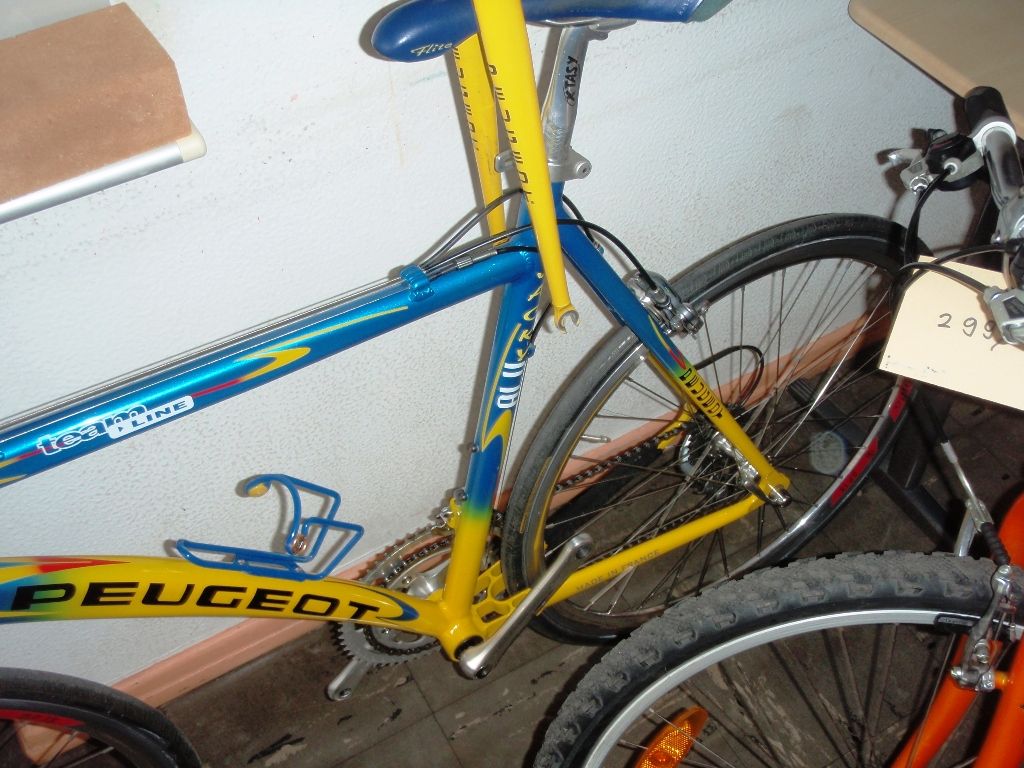

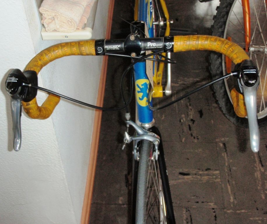

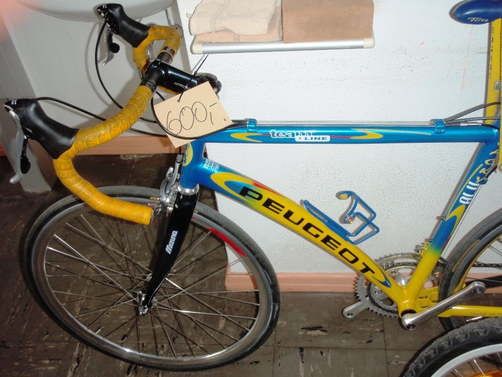

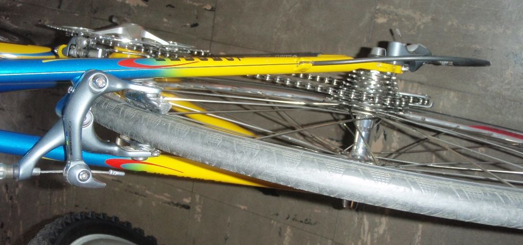

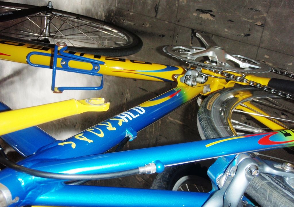

War heute auf einer regionalen Fahrradbörse, also so ein Event, wo man sich um Kinder- und Jugendräder balgt.
Vor zwei Jahren habe ich da mal zwei schöne und sehr günstige RR mit Stahlrahmen gesehen, die ich beinahe beide mitgenommen hätte.
Ein Galibier mit kompletter Shimano 600 und ein Enik mit Reynolds 501 / Shimano 105...!
Hab mich nicht getraut, weil beide viel zu klein für mich waren!
An RR gab es diesmal leider nicht viel zu sehen!
Ein einziges Peugeot, welches noch exorbitant teuer war!
Für den Preis hätte man die Hälfte der restlichen Räder finanzieren können.
Aber genug geredet, hier mal ein paar Bilder.
Mir sagt der Rahmen überhaupt nichts - ist zu "neu".
Scheint aber - ob des Preises - etwas besonderes zu sein, denn die 8-fach Tricolor und die 105er STI's rechtfertigen den wohl nicht?!

Damit kein Mißverständnis entsteht...!
Ich wollte nur sekundär eine kleine Geschichte erzählen, primär ging es mir darum, ob jemand den Rahmen kennt und wenn, ob das Rad wirklich diesen Preis wert ist?!
Zwei gleichzeitig mit mir anwesende Interessenten taxierten den Wert auf höchstens 200 Euro, wobei ich ihnen - aus dem Bauch heraus - nur zustimmen konnte!
Was mich irritiert ist, daß bei dieser Veranstaltung preismäßig bisher wirklich die Kirche im Dorf gelassen wurde.
Ich kann mich nicht daran erinnern - bei meinem letzten Besuch vor zwei Jahren - ein Rad gesehen zu haben, welches deutlich über 100 Euro gekostet hat!
Das hat sich mittlerweile wohl etwas geändert, was man auch an dem Preis des neben dem Peugeot stehenden MTB's erkennt.
