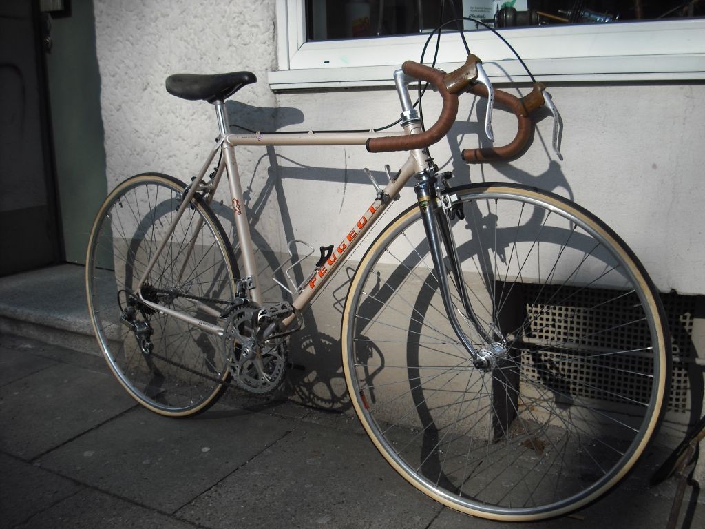

bräuchte mal zu diesem Pöscho Hilfe bei der Modellfindung, spez. den Löwen am Steuerrohr, kannte ich so noch nicht.
Das franz. Stronglight Innenlager ist mit 5-82 gemarkt , ich würde auch auf ein 82 Modell tippen, evtl. PVN 10:ka:.

PXN 10 von 1982
AW: Peugeot Rennräder
hätte ich auch gesagt. aber die decals auf dem stattelrohr verstehe ich dann nicht ganz. zudem scheint auch das steuerlager ein anderes zu sein. ansonsten aber super zustand.
das PXN hatte aber ein Schellenumwerfer, Mafac Seitenzugbremsen, und auch ein anderes Steuerkopfschild in 82.

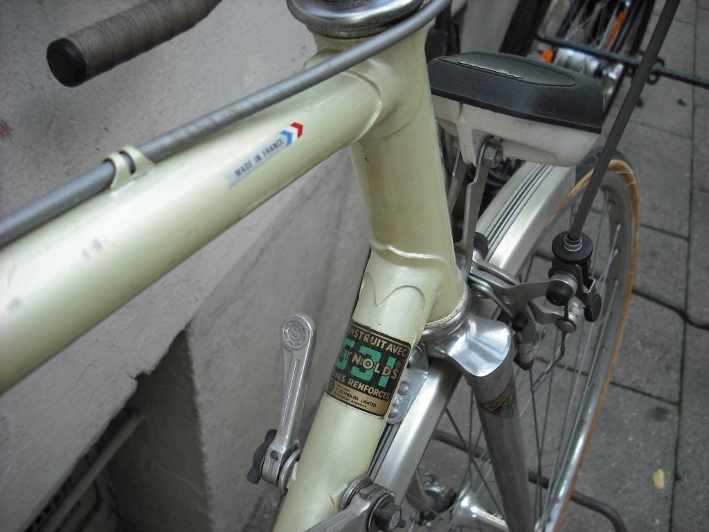

Dieser Rahmen ist doch nicht komplett aus 531, oder? Die Sitzstreben sehen so dünn aus.
Zeig doch mal den Unterrohr-Aufkleber.
...anscheinend kpl. 531, denn auf dem Decal steht nichts von 3 Rohren, wie bei dem PKN , siehe Bild.
Ich denke auch das es ein Rad für den Überseemarkt war, es waren z. B.
auch Spidel Bremshebel montiert.
Grüße
Chris
Könntest Du mir bei Gelegenheit einen Gefallen tun und den Sitzstreben-Durchmesser messen? Ich habe nämlich einen ähnlichen Rahmen, den ich bisher -auf Grund des geringen Sitzstreben-Durchmessers für einen "3 Tubes ...." gehalten habe.
... 11,6mm Ausfallende
14 mm am Bremssteg
12,5mm am Sitzstrebenende
überings gleiche Maße bei beiden Rahmen.
ein Rahmen von 78 mit 3 Rohren hat am Sitzstrebenende 14mm, wie am Bremssteg.
Aha! Interessant! Also ist nicht mal mehr die eiserne Regel "16mm = Reynold's und 14mm = Wasserrohr" gültig. Danke für das schnelle Ergebnis.
