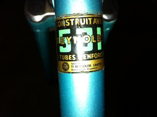

...anscheinend kpl. 531, denn auf dem Decal steht nichts von 3 Rohren, wie bei dem PKN , siehe Bild.
Ich denke auch das es ein Rad für den Überseemarkt war, es waren z. B.
auch Spidel Bremshebel montiert.

Meines Wissens nach bedeutet 531 in waagerechter Schrift immer das nur 3 531er Rohre verbaut sind. Ist die Schrift diagonal sind alle Rohre 531

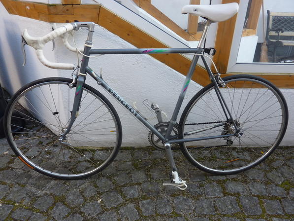

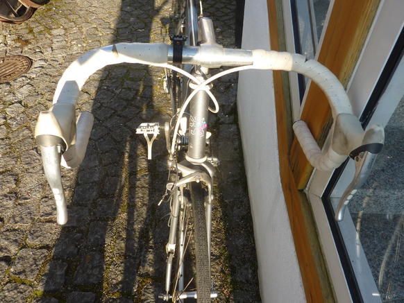

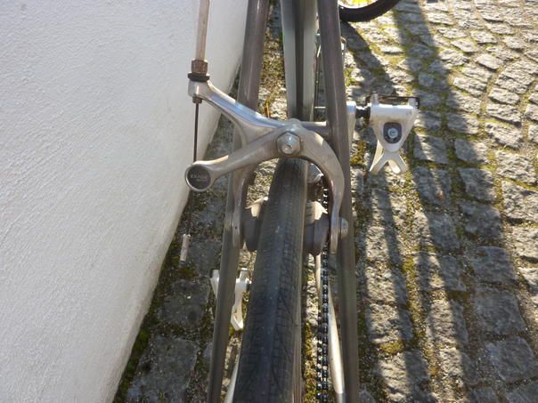

Die Kurbel ist eine Dura-Ace von Shimano, die Bremsen sind Racer von Mafac, das Schaltwerk stammt vom Simplex und der Lenker von Atax.
Neues Textil-Lenkerband habe ich angebracht. Bei dem Sattel bin ich noch auf der Suche. Ebenso bei dem Umwerfer den ich gegen ein neueres Shimano-Modell tauschen musste. Auch so alte Bremsbacken wie hinten noch drauf sind habe ich noch nicht gefunden. Die Vorderen waren zu hart zum bremsen geworden und wurden gegen neue getauscht.
Der Spassfaktor ist mit diesem Rad aber immer noch sehr hoch.
Ich habe noch ein paar Detailaufnahmen gemacht.
Gruss Robert

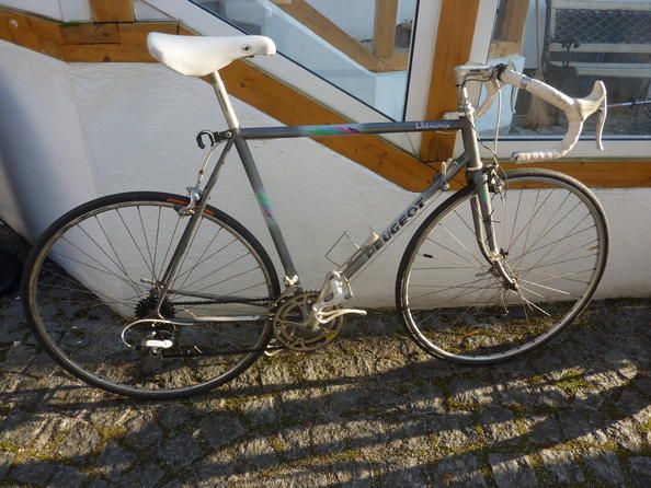

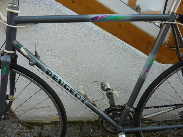

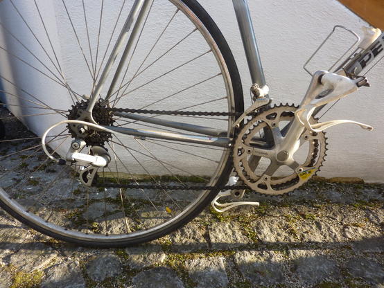

Peugeot Chamonix heute bekommen
AW: Peugeot Rennräder
Mittsiebziger PX oder PY. Mach mal bessere Bilder.
Edit: oder späte Siebziger.

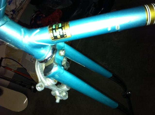

Na, eher "3 Tubes Renforces". Dann ist es kein PX/PY. Eher ein PR, PSN o.ä. Vielleicht ein 78er. Südhang.
Na keine Ahnung, was das für Dich heisst. Du wolltest doch das Modell wissen. Die Topmodelle waren die PX. Sonder- bzw. Maßanfertigung waren noch die PY.
Alles Andere war Massenware von der Stange - was nicht bedeutet, dass sie schlecht waren. Nur halt nicht ganz so dick ausgestattet und etwas schwerer.
Die drei Hauptrohre Deines Rahmens sind aus 531er Reynolds, der Rest "Wasserrohr"; also nicht oder wenig veredelter Stahl.
Hallo ,
@ Rocky Mountain
ja könnte ein PXN 10 sein , aber warum 1980, könnte auch noch 1982 sein, und den Löwen habe ich so nur im F u. GB Prospekt gesehen:confused:.
Jetzt heisst das was für mich ! Vielen Dank, ist das Radel der Schwester meiner Frau, si wollte daraus ein Fixxi haben, werde Ihr nun mal davon abraten, schon etwas schade für das Rad... Tretlager ist stronliht relativ guter zustand...
Danke !
