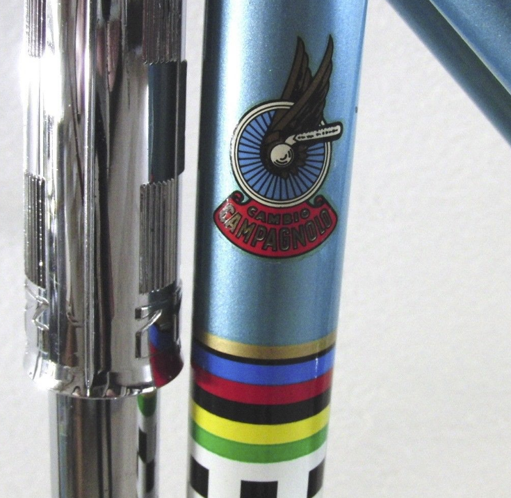

Die Komponenten scheinen nicht nachträglich installiert worden sein, was dieser Aufkleber andeutet:

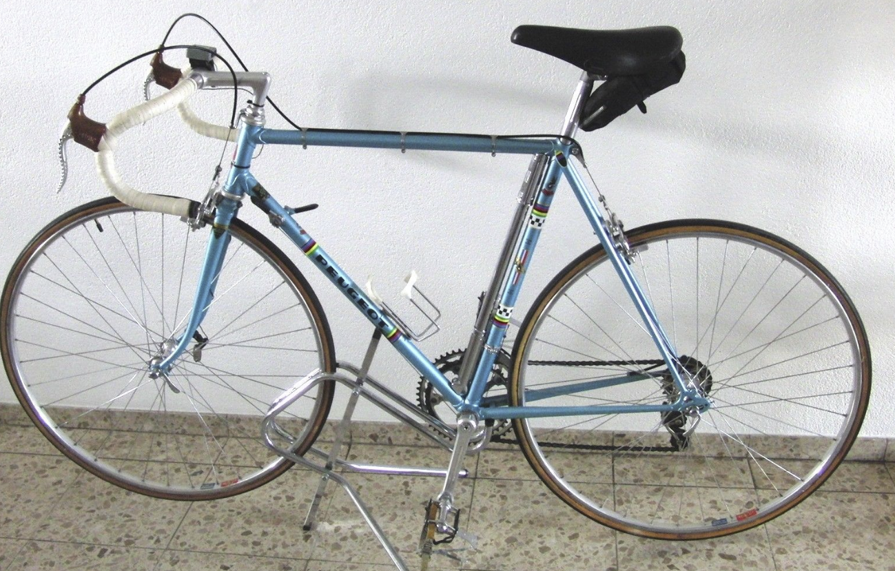

Hier das ganze Rad:
Gab es ende der 70er Peugeot Räder mit Campa Ausstattung? Und falls ja, was könnte es sein? Oder hat ein Händler einen vorhandenen Rahmen mit Campa ausgestattet und den Sticker dann auf den Rahmen geklebt?

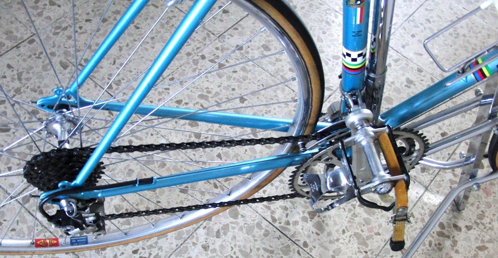

Stell bitte noch ein paar weitere Bilder ein auf denen man Details erkennen kann (insbesondere eine Ansicht von rechts). Auch ein Foto des 531 Reynolds Aufklebers wäre hilfreich. Diese Campagnolo Decals konnte und kann man problemlos kaufen. Soweit ich weiss gab es original mit Campagnolo ausgestattete Peugeot erst ab Anfang der 80er Jahre .Daher glaube ich nicht dass das Rad so original werkseitig so ausgeliefert wurde
Welche Campa Teils sind denn verbaut ?

Wenn Du uns das Bild gezeigt hättest wäre das Beantworten leichter gewesen:
:D
Ich tippe auf ein PY 10 von Ende der 70'er.
Das waren Framesets die nur auf Bestellung und nach Wünschen der Kunden gefertigt wurden.
Die sehr gute Campa (Super) Record Ausstattung wird wohl vom ausliefernden Händler verbaut worden sein.
Wenn Du es hast stelle es uns doch bitte im Detail vor.
Viel Spaß mit dem schönen Rädchen.

Junge, wo angelt man sich denn solch einen Fisch? Gratulation, mein Neid ist Dir gewiss! Ein Traum in bleu!

Danke für Eure Hinweise,
Wenn ich das Rad hier habe, werde ich selbstverständlich weitere und bessere Bilder nachliefern können. Der Hinweis auf ein PX10 mit individueller Ausstattung ist aber schon mal sehr gut und erklärt, dass ich in den Katalogen sonst nichts vergleichbares finden konnte.
Nee, nee ...
Genau ... Müsste 78 sein, das war der Jahrgang mit altem Schriftzug und mit ohne Chromsöckchen ...
Ist auch meine Einschätzung. War eigentlich 1977 und 78 der Chrompreis so hoch, oder warum hatten die PX/PY 10 da keine verchromten Ausfallenden bzw. Gabel?

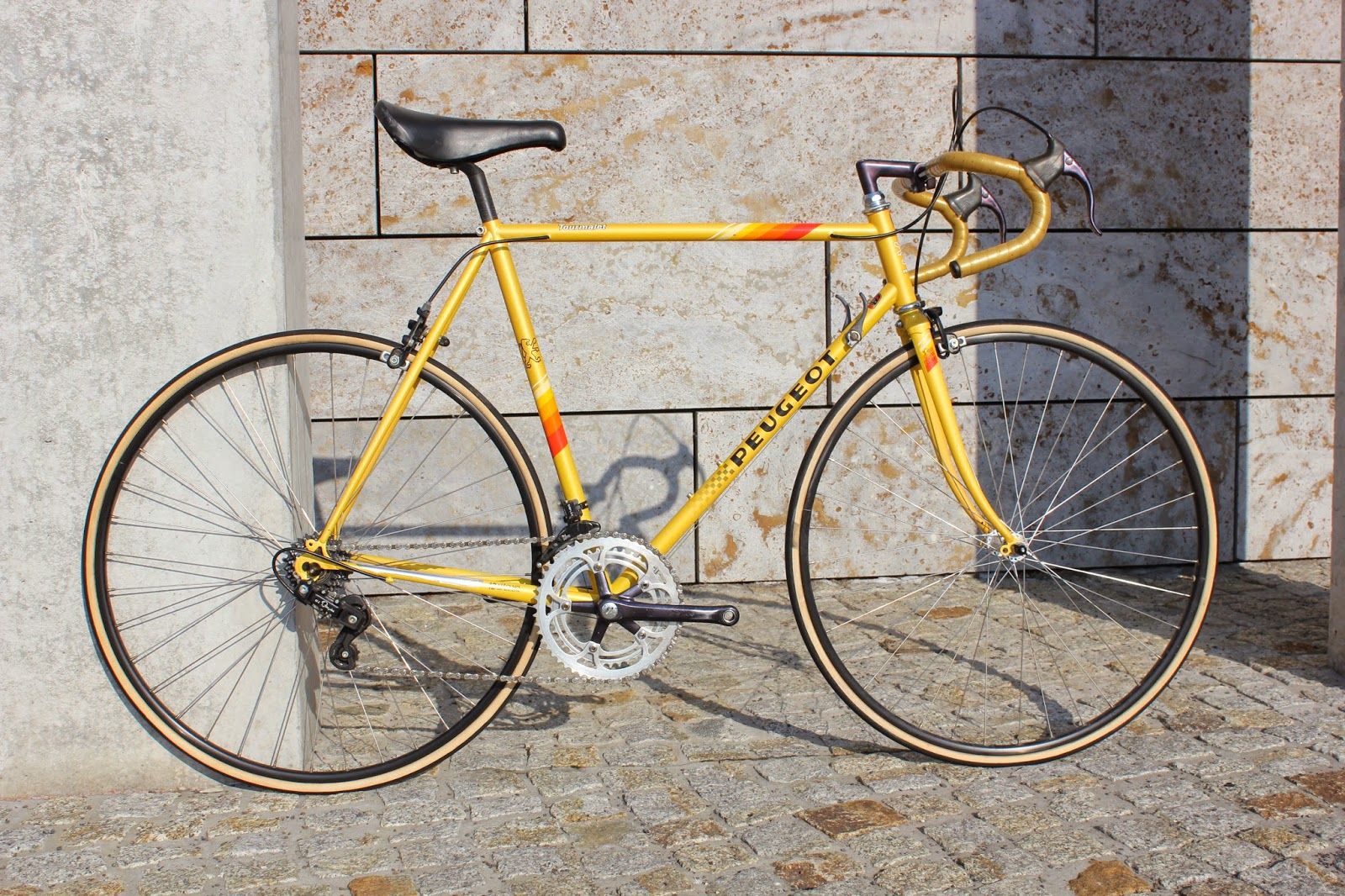

Peugeot hatte aber noch ein Modell "Tout 531" unter den PYern, meins ist noch 1-2 Jahre später und natürlich im Vergleich pottenhässlich. Aber das gab es für einen Hunni...SuperCompetition oder PXN oder wie auch immer...
Peugeot by Supersahnie, auf Flickr
... pottenhässlich
Wenn Du da 'nen braunen Brooks drauf machen würdest, Reifen mit beigen Flanken und schöne Simplex SLJ Teile, würde ich mal sagen, ist das nicht so schlecht mit dem champagner und grün ...
Und den Baguette-Träger weg ... das ist ja wie Peugeot 504 Coupé mit Dachgepackträger ... :D
Ne, ne...der Lack ist wie bei einem Hochhaus aus den 70ern...das wird nicht mehr schön und gefällt mir auch so gut...:confused:
