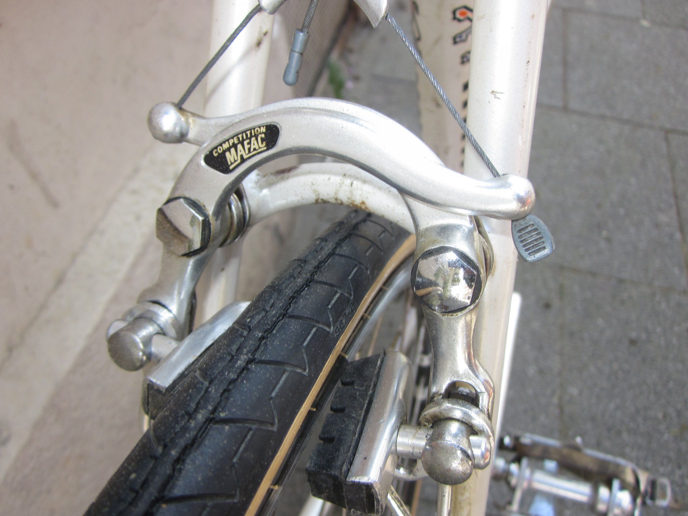

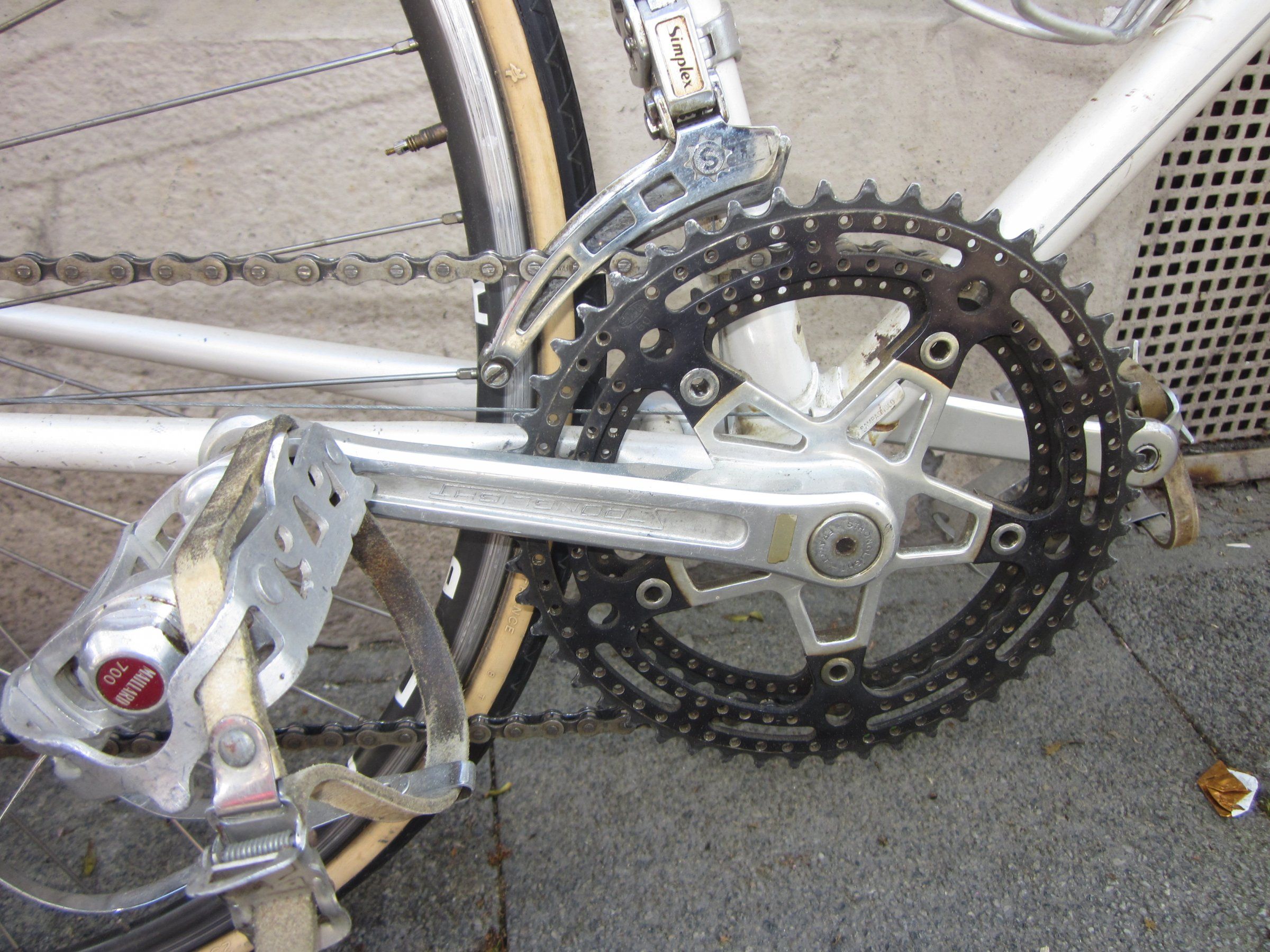

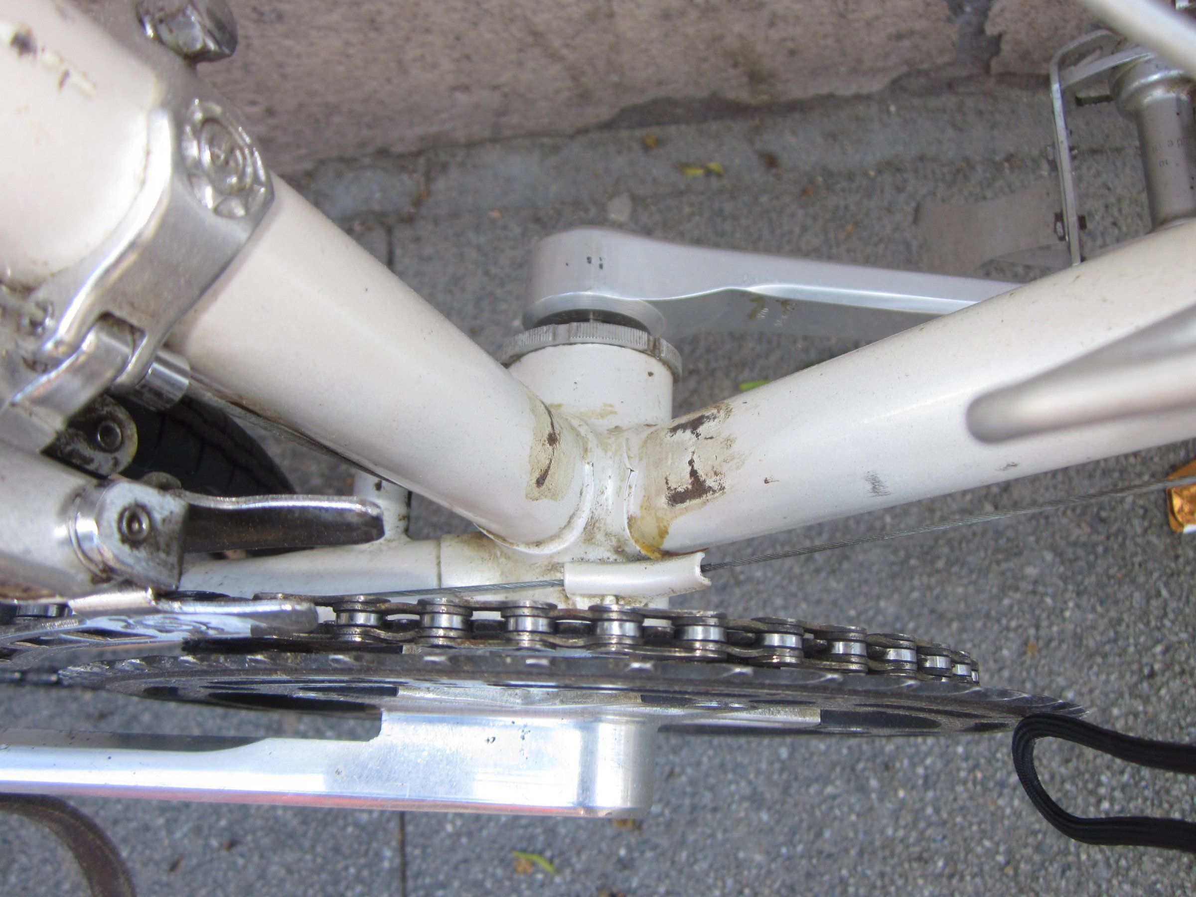

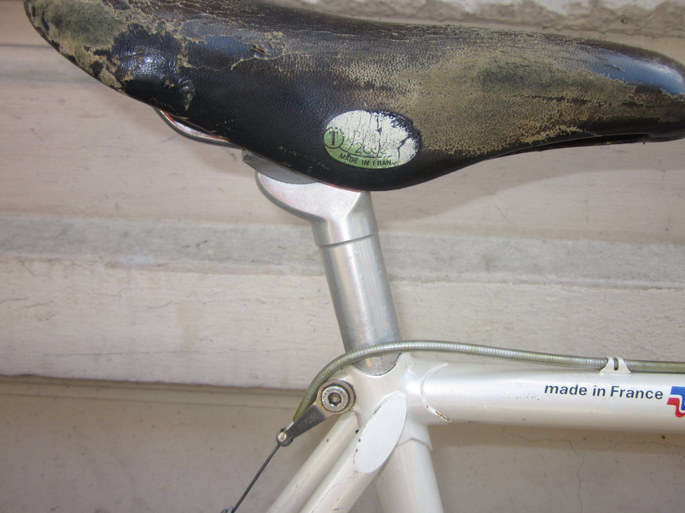

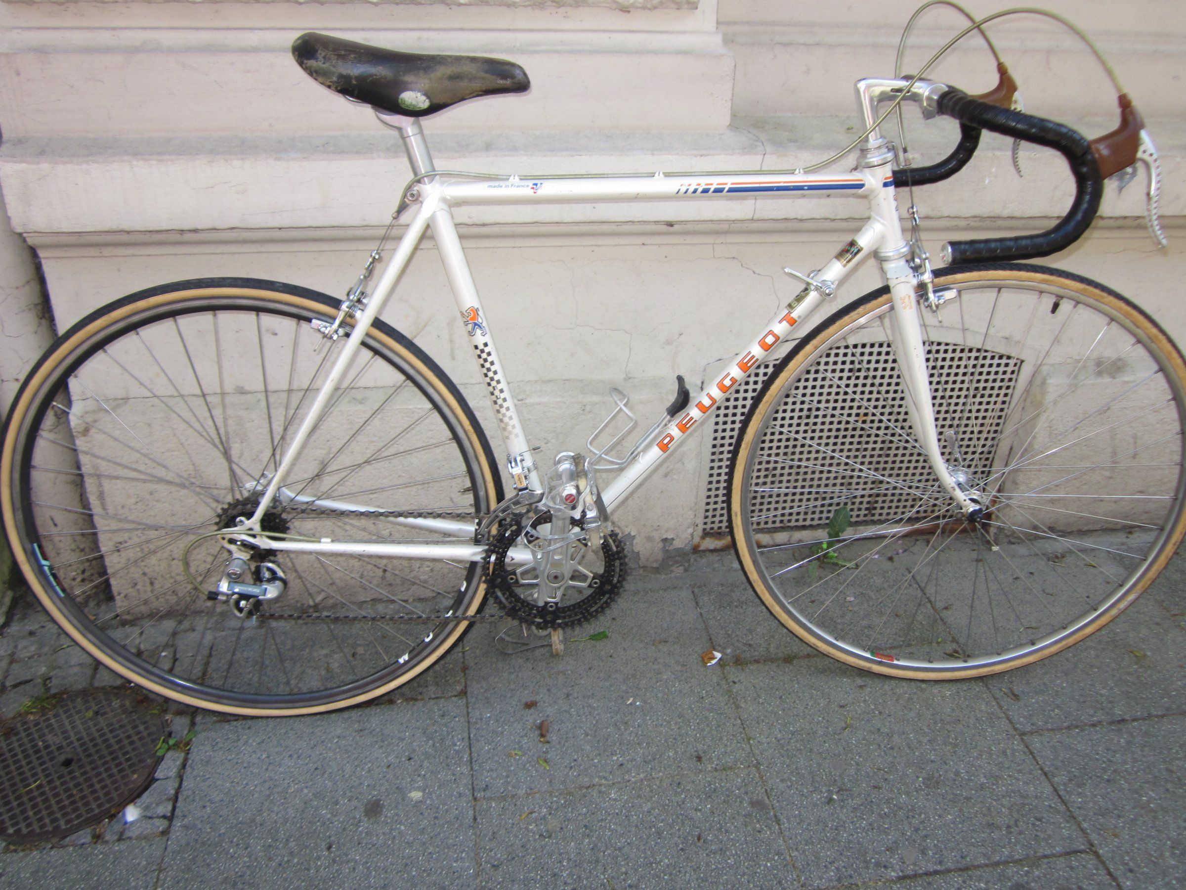

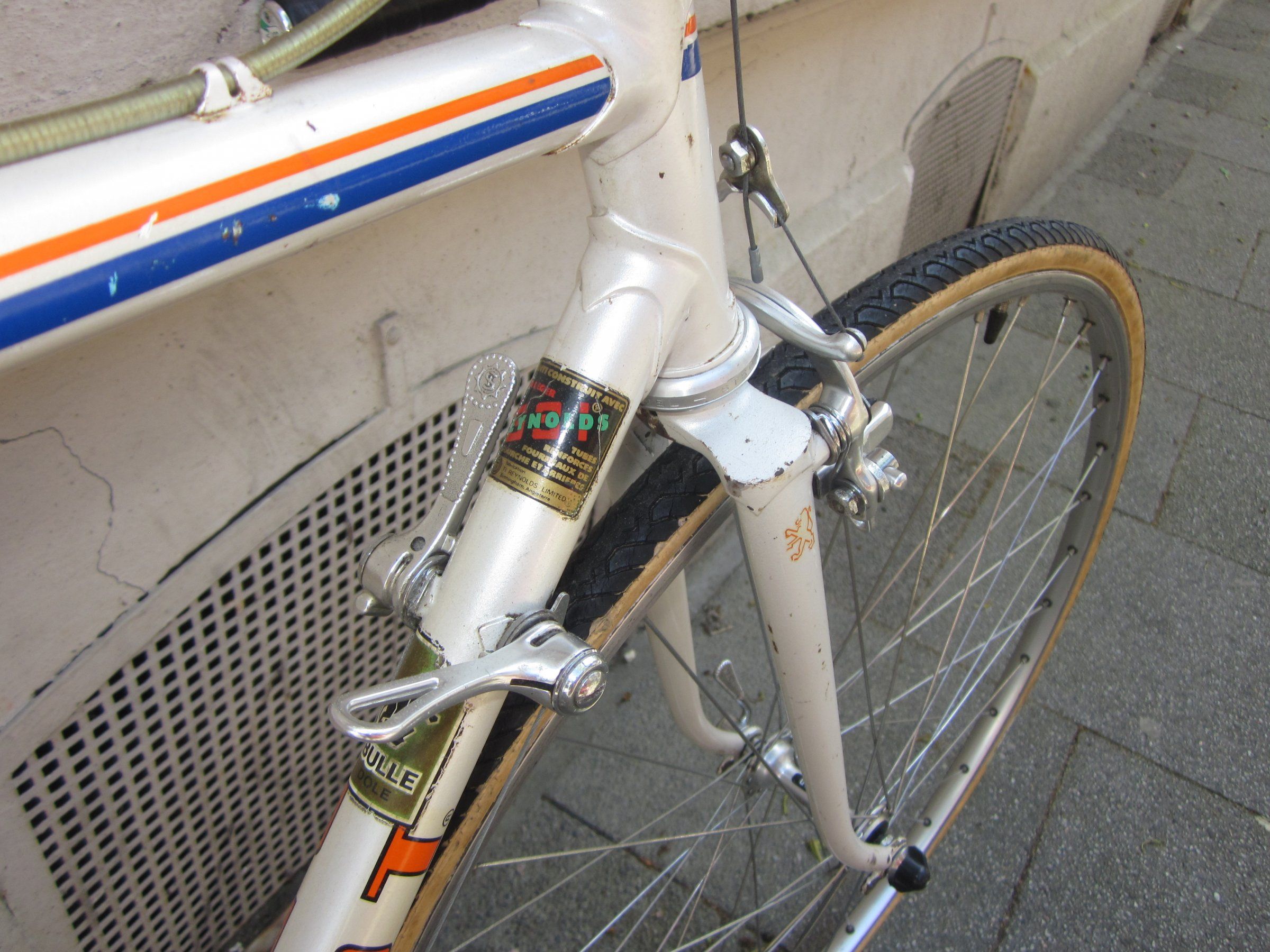

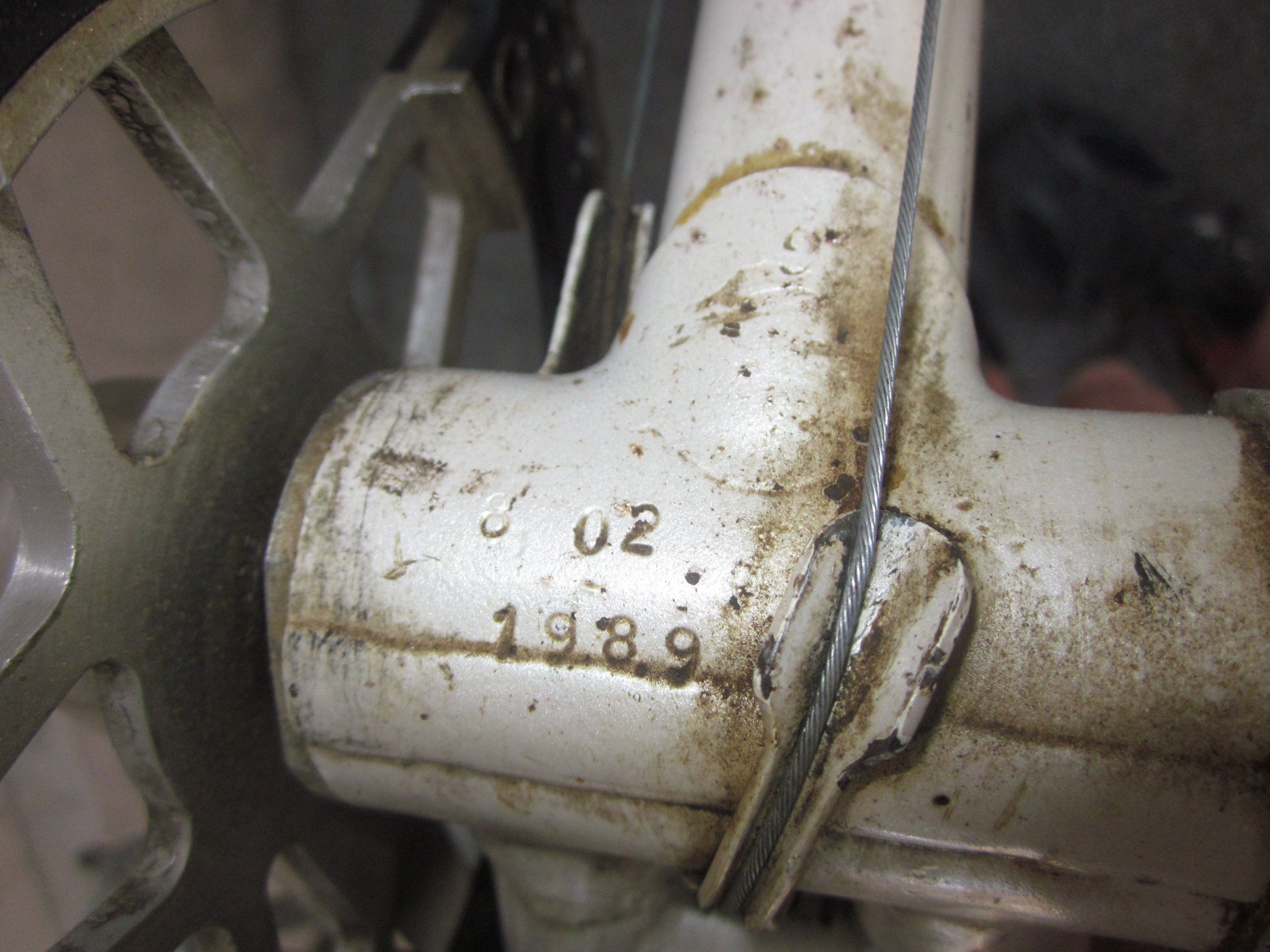

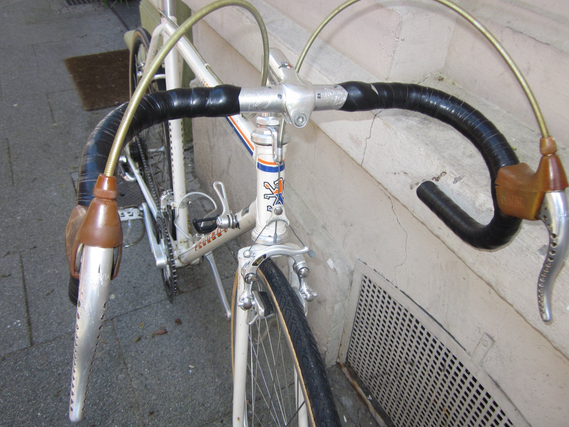

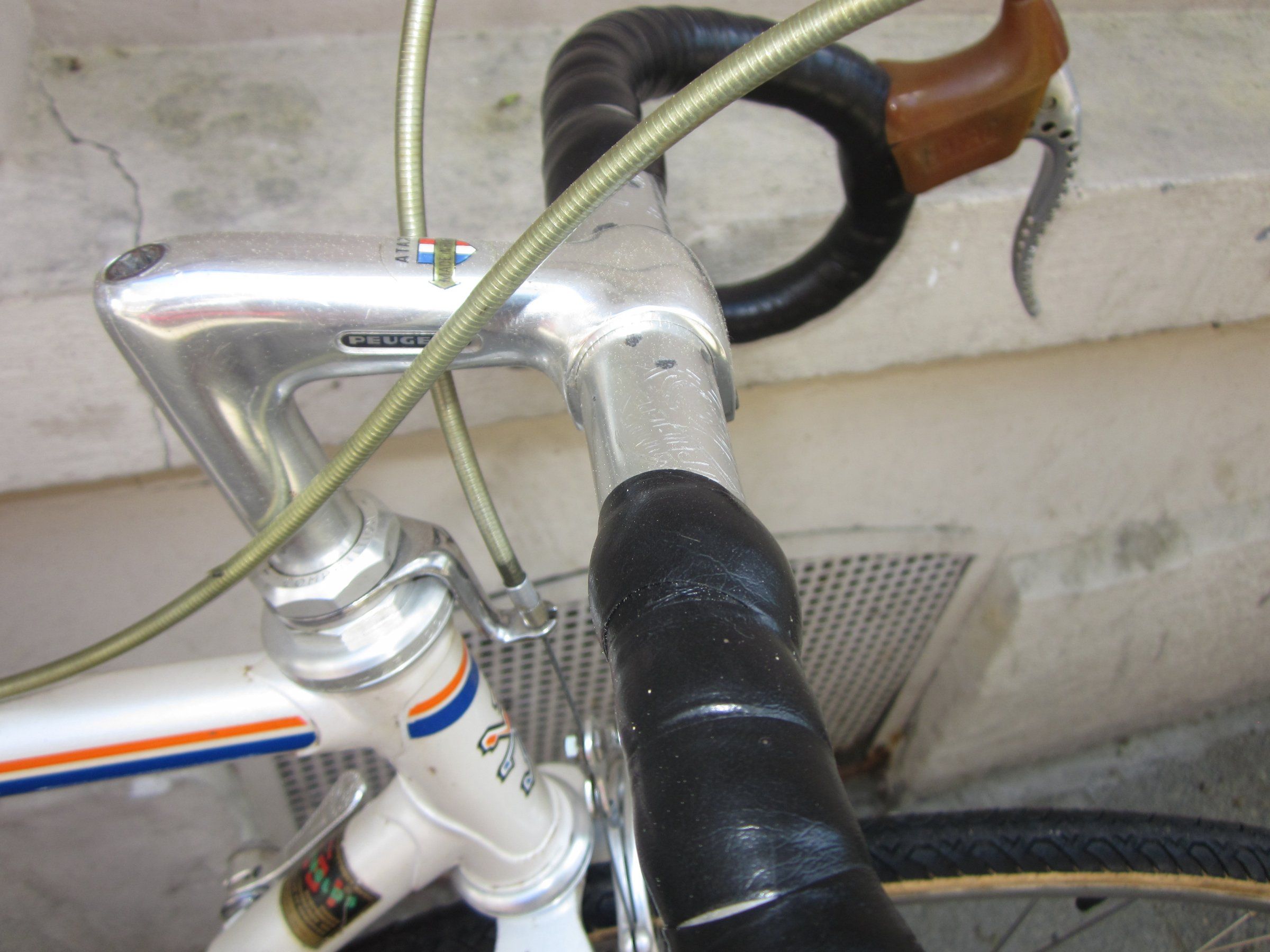

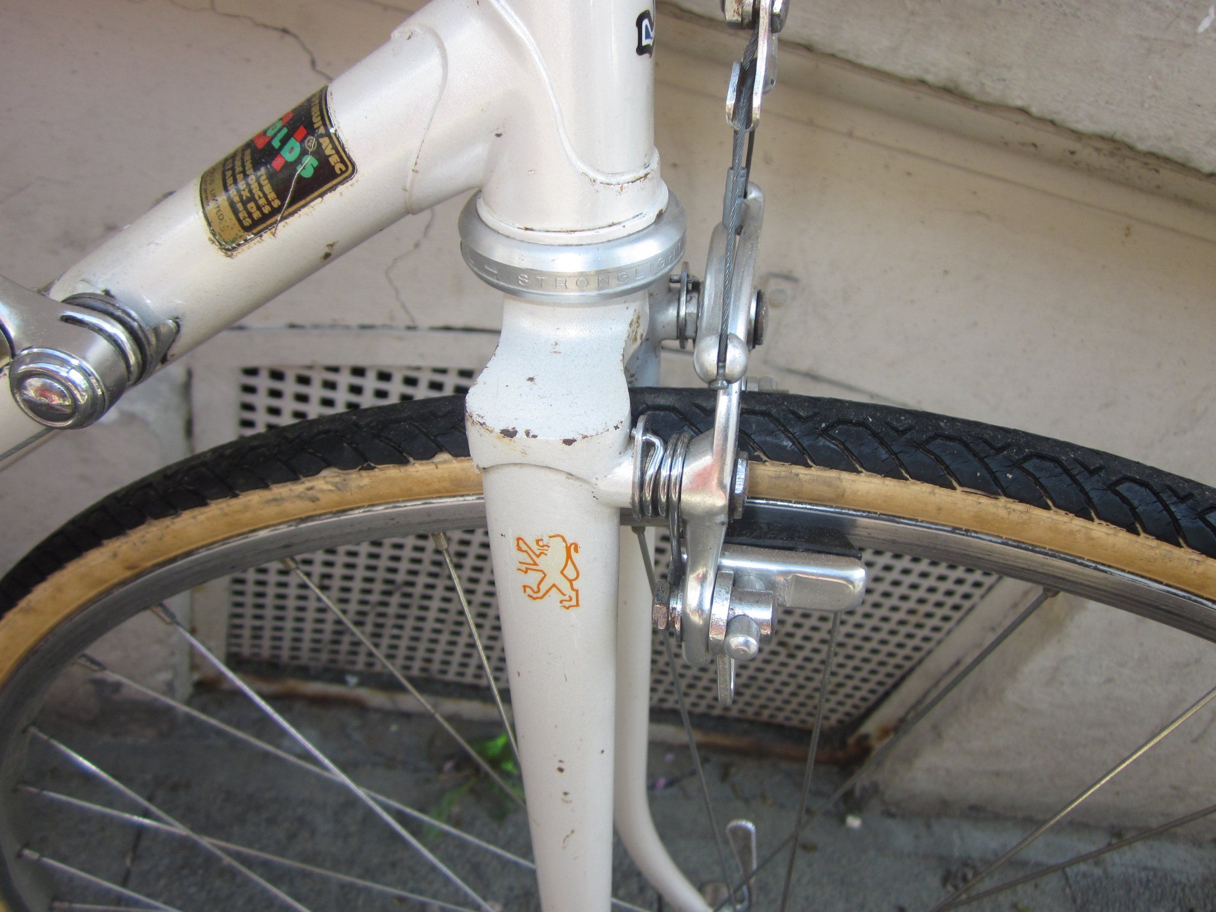

weil du es bist
schaltwerk slj 5500 ist vorhanden - aber kein hinterrad und ein shifter ist mal getauscht worden
und natürlich lack und decals ca 1983 mal bei peugeot erneuert worden
rh 54 mitte oben - oberrohr 55 mitte mitte
und die gretchenfrage - was ruf ich für das seltene stück auf?

,,,,,,,,,,,,,,und die gretchenfrage - was ruf ich für das seltene stück auf?
Gute Frage.
Da ein "richtiges" CP wirklich selten ist, würde ich sagen (mit passendem Hinterrad und Schaltwerk) ~800 €.
Wäre der Lack, die Decals original und der ganze Zustand toll, deutlich vierstellig.

weil du es bist
Ich hätte auf jeden Fall den passenden kpl. Decal Satz da, habe ich mal vom lieben @Alberto da Giussano im Advents Kalender bekommen, und es ist meine Rh:oops::eek::idee::D.

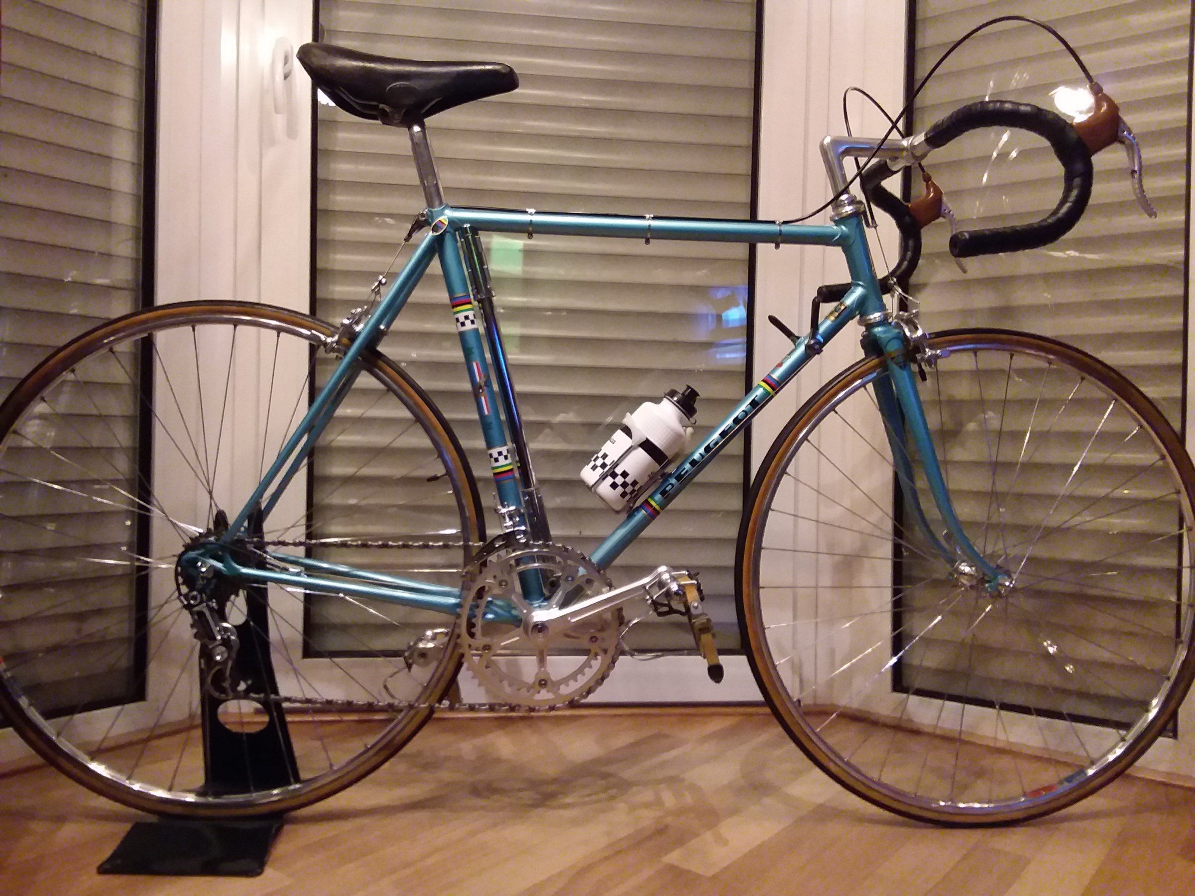

So,
mein PX10 von 1978 habe ich heute abgeholt und weil ich frei hatte, konnte ich es direkt herrichten. Außer einer großen Wartung und säubern musste ich ja kaum was machen. Habe noch schwarzes Lenkerband montiert, ansonsten alles belassen.
In der Tat ist das Rad mit einer Campagnolo Super Record ausgestattet, dazu Cinelli Cockpit und Sattel. Nur die Bremsen sind Mafac Competition. Zustand ist in der Tat hervorragend, da hatte ich wirklich mal Glück.
Ordentliche Bilder muss ich noch machen, hier nur ein Handybild:
Da kommt Freude auf, endlich ein Franzose im Haus!

Da muss ich dir doch glatt das zweite mal zu deinem Fang gratulieren. Willkommen bei den glücklichen Besitzern der wahren Rennräder!:bier:
:daumen: Haste gut gemacht ...! Schöne Farbe!
Na, macht ja nix ... :confused: ... Das kann man schließlich ändern, die Italo-Brocken verkaufen und Simplex (Schaltwerk), Philippe (Lenker und Vorbau) und Selle Idéale montieren ... :D
Waren es nicht Merckx und Simpson, die heimlich Campa an den Franzosenrahmen fuhren? :p
PS.:
Und mal ganz ehrlich; ich habe ja die Auswahl: Simplex war in den 30er und 40er Jahren sicherlich einer der großen Wegbereiter und eine Tour de france oder Juy 51 läßt sich wirklich besser, zielgenauer und einfacher schalten als eine Cambio Corsa aber die ab 1952 folgende Gran Sport ist da einer Senior oder Prestige schon eher ebenbürtig.
Eine SLJ 1000 mit Maillard-Kranz und Sedis Kette ist wahrlich ein Wunder an Schaltpräzision, das wird aber mit der SLJ 5500 nicht wirklich besser und wenn man eine NR mit gleichem Kranz und Kette paart, dann funktioniert das auch nicht schlechter. Dafür ist Campa einfach haltbarer und standfester.
Jetzt darf man sich natürlich aussuchen, ob man den damaligen Rennfahrer- möchte oder den heutigen Verrückten- bis Sammlerstandpunkt einnehmen möchte. Beide Mal geht es um die nicht wirklich zu beantwortende Frage nach Schaltpräzision oder Standfestigkeit. Oder anders gesprochen: Was nutzt es dem Rennfahrer, daß er aufgrund höherer Schaltpräzision vielleicht eine tausendstel Sekunde gewonnen hat, wenn ihm vier Meter vor der Ziellinie das Delrin-Ungetüm einen Strich durch die Rechnung macht? :bier:

Leider hat dieses Ungetüm letztlich auch Simplex den Strich durch die Rechnung gemacht... Ich mag dieses Simplex Zeug wirklich und für mein Gefühl schaltet die SLJ einen Ticken smoother und präziser als die Super Record aus der gleichen Zeit. Also die Produkte waren technisch sehr gut - nur leider haben die Simplex Mannen damals auf das falsche Material gesetzt, das konnte dann die SLJ aus Alu auch nicht mehr abschütteln, das Image der brechenden Schaltungen... :(
Ich denke, wenn jemand nachträglich die Teile montiert hätte, käme diese Option durchaus in Betracht. In diesem Falle ist das Rad 1978 genauso für den Besitzer zusammen gestellt worden, die extra angebrachten Aufkleber von Campa passen ja auch dazu. Für mich ist das ein Unikat und ich werde die Wunschausstattung des ersten Käufers erstmal so belassen.
Wer weiß, vielleicht kommt ja irgendwann mal ein PY dazu..
