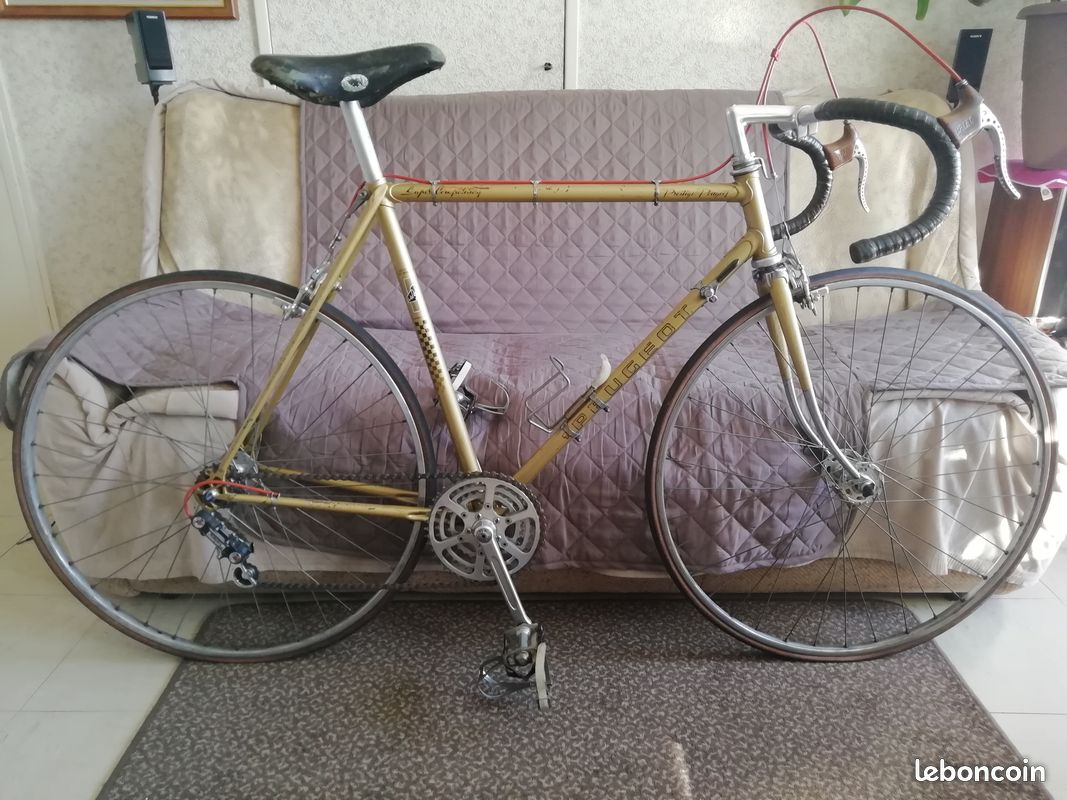

Das ist m.E. kein Peugeot!Seltenes Peugeot im Franzmann Bazar. Süper Competition Prestige mit den Waben am Ende.
https://www.leboncoin.fr/velos/1643675065.htm/Anhang anzeigen 704692
Weiss...ist ein getarntes GitaneDas ist m.E. kein Peugeot!
