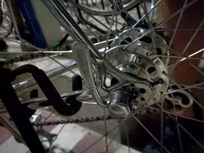

So, Hallo zusammen! Also, hier im Haushalt ist ein Peugeot mit dem vermutlichen Baujahr 69 eingzogen. Kellerfund. Es soll eine allen Moeglichkeiten gemittelte Zustandsaufbesserung erfahren ...Es ist ein PL 8 und ich hebs nicht locker mit einem Arm hoch....Ist nicht meines, hab hier jemand mit der Leidenschaft fuer ( alte ) Fahrraeder angesteckt und lass hier auch mit maennlicher Hilfe und nem Bier schrauben ...So, nun zu meiner Frage, weiss jemand ob die Rigida Chrolux Laufraeder original sind?
Anbei ein Photo im Fundzustand......Hab nur gedacht, ich frage mal meine erste Frage....Danke :)

Ja,Die Rigida Stahlfelgen waren Originalausstattung
Ein "60" wohl nicht, da ihm neben Bluemels und Frontgepäckträger auch der hintere Lampenhalter fehlt. Aber ein "10" mit SLJ-Upgrade oder ein 76ger PY ohne Chrommuffen ...
Danke! Dachte aufgrund der goldenen Farbe man habe die Anbauteile evtl. entfernt. Die Nervex Muffen sprechen dann ja tatsächlich eher für ein PY. Wären die verchromt, würde ich schon im Auto sitzen 😂. Wobei NRW ja aktuell eher andere Probleme hat... 😥

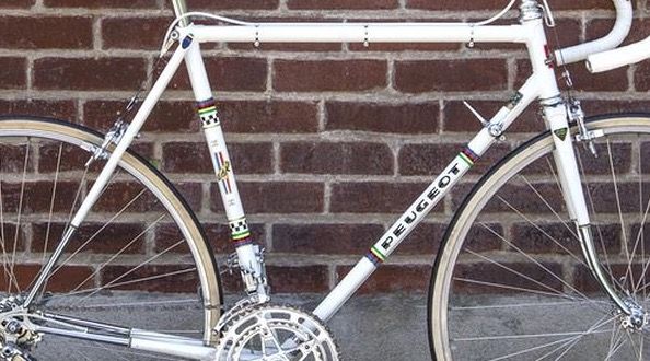

Ähm, wenn die Herren denn mal eins in RH 62 hätten ... Aber noch "wichtiger" :D wäre mir ein PX10 in schön und weiß (reinweiß, nicht perlmutt), Jahrgang 76/77, mit Chromsöcken, 531 Decals auf der Gabel, RH62, komplett oder Rahmen ... so eins halt:
🙉 Ja, ja, ich weiß, ich habs gefühlt schon hundermal gezeigt - aber vielleicht klappts ja irgendwann mal ... 😊

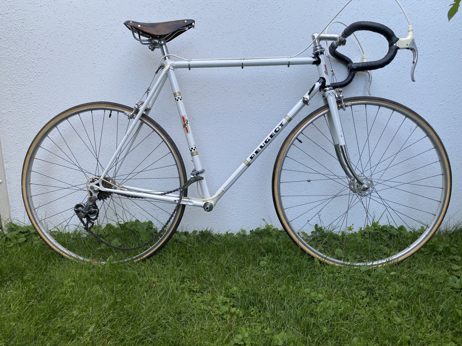

Hat jemand eine Idee um welches (Einsteiger-)Modell es sich bei diesem Rad handelt? Aufgrund der decals würde ich mal Mitte 70er tippen. Die Maillard VR-Nabe hat nen Stempel 74.

Ich glaube zu sehen, dass da ein Simplex Critérium Schaltwerk dran ist, welches es aber 75 schon nicht mehr gab. Die Ausführung des Peugeot Schriftzugs auf dem Unterrohr war auch eher fließend ... Mein 74ger PX 10 hatte den auch schon, andere hatten noch den alten ... Ich bleibe daher bei PA10 74/75 ... 😊
Einverstanden! ;)
Der Zustand ist insgesamt ganz ordentlich, Kurbeln fehlen wie zu sehen. Erwartungsgemäß ist das Innenlager (mit Keilbefestigung) hinüber, ordentlich Pitting. Gibt‘s da Tipps für einigermaßen passenden Ersatz?
Das würde ich ersetzen durch eine "normale" Stronglight Welle mit 4Kant und 118mm, Kugeln und Lagerschalen (vermutlich franz. Gewinde). Und dann eine Stronglight 49d Kurbel dran ...
