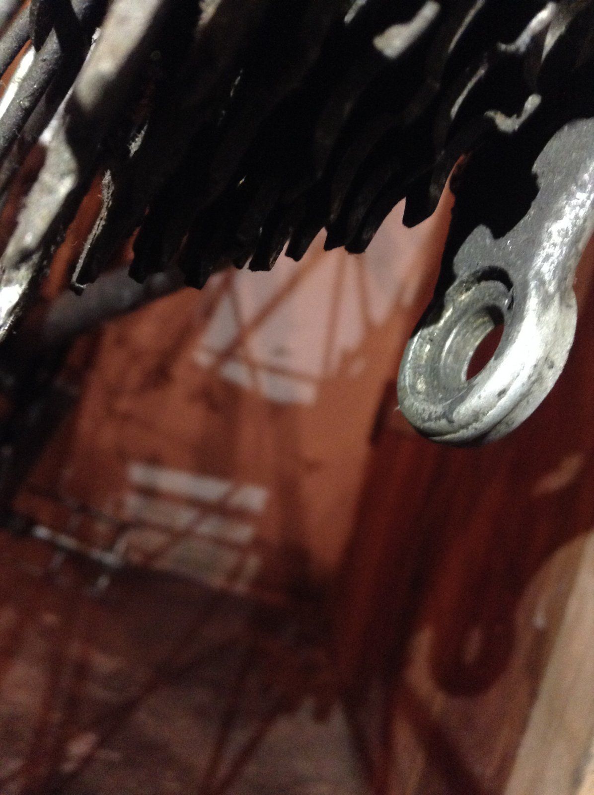

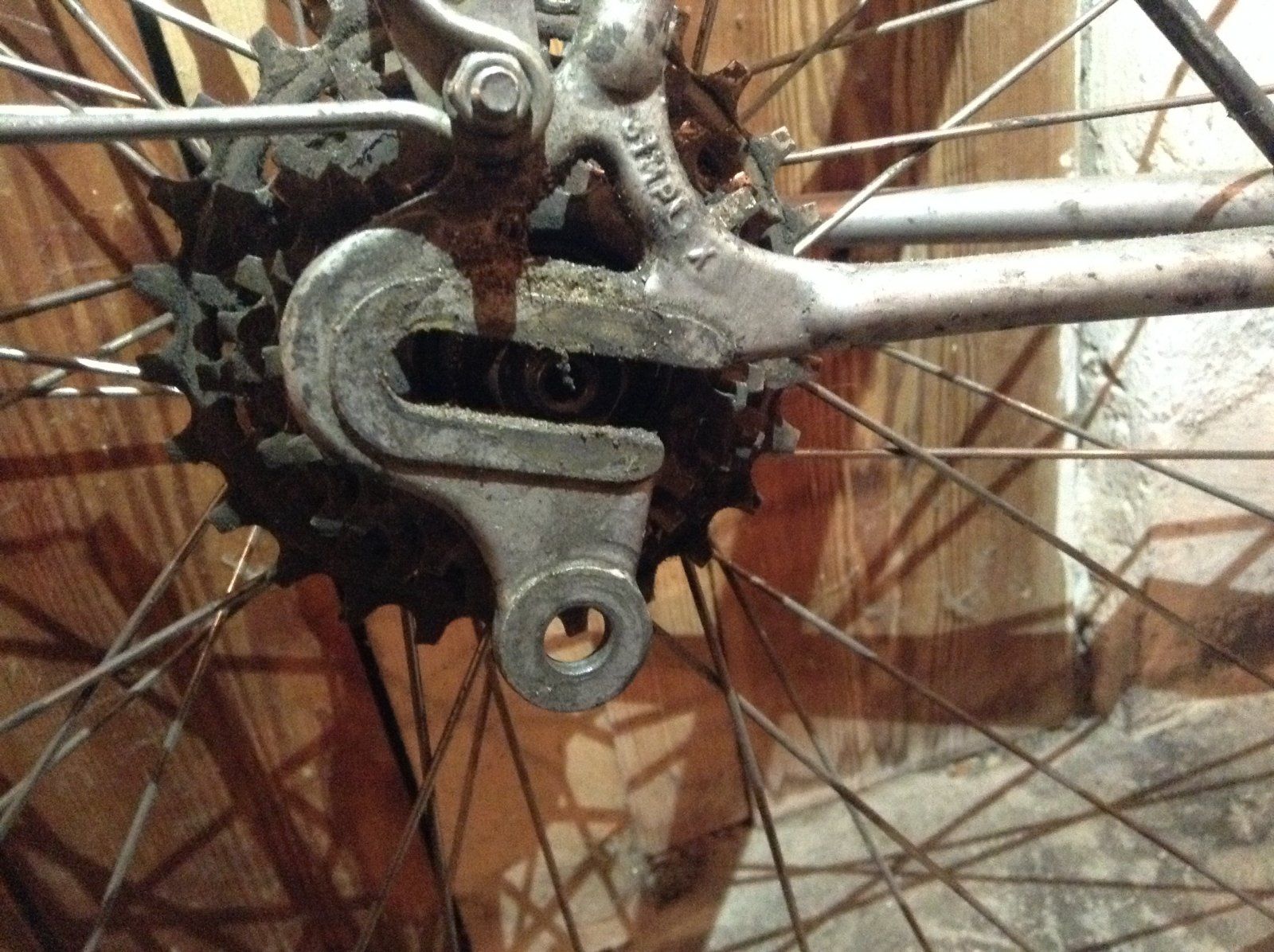

Moin Moin,
ich würde mein altes Peugeot-Rad, das ich an meinen Cousin "vererbt" habe, gerne mit einem modernen Schaltwerk nachrüsten, um eine größere Gesamtkapazität zu haben und in den Bergen eine hohe Trittfrequenz halten zu können.
Mein Fahrrad hat ein klassisches Simplex-Ausfallende mit integriertem, angelötetem Simplex-Schaltauge (siehe Bilder). Wenn das Schaltwerk an der Achsaufnahme angebracht wäre, wäre die Prozedur sicher um einiges einfacher... Ich weiß, dass es diverse Möglichkeiten gibt wie (1) Schaltauge absägen und ein neues anlöten oder ein Schaltauge an der Achsaufnahme montieren, oder (2) Gewinde reinschneiden und B-Schraubenstopp reinfeilen. Ich würde aber gerne den Rahmen so lassen, wie er ist.

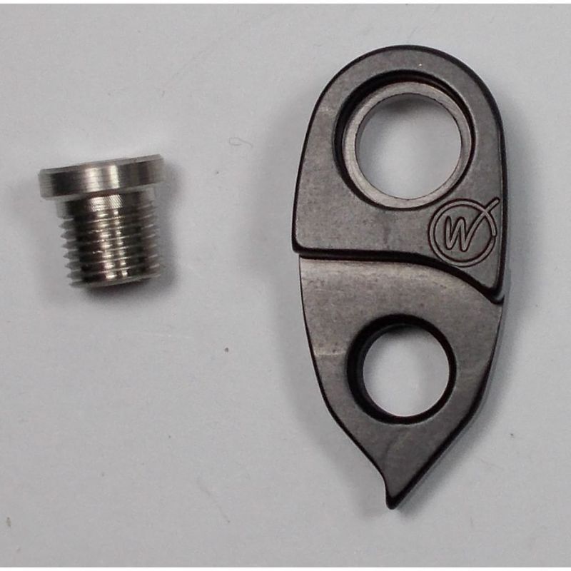

Technisch gesehen wäre es ja eigentlich am einfachsten, ein Schaltwerk-Adapter à la Wolftooth Roadlink zu montieren (so etwas z.B.: https://www.schaltauge.com/Schaltauge-922), dann könnte das Schaltwerk als Bonus ja auch noch ein ein größeres maximales Ritzel aufnehmen.
Hat das hier schon einmal jemand im Forum probiert bzw. damit rumgebastelt? Die moderne Schaltwerkaufnahme ist ja M10 x 10mm, soweit ich weiß hat Simplex einen Durchmesser von 9mm (kann zurzeit nicht nachmessen, da Rad bei meinem Cousin) und ist natürlich gewindelos. Kann man das irgendwie basteln, z.B. die Simplex-Schaltwerkbefestigung durch den Schaltaugenadapter stecken und festziehen?
Am einfachsten wäre es natürlich, einen Schaltwerkadapter mit einer Simplex-Aufnahme oben und einer mdernen Standardaufnahme unten zu haben, so etwas wird ja aber meines Wissens nicht hergestellt. Oder hat jemand eine CNC-Fräse ;)?
Die andere Option wäre natürlich ein Simplex-Schaltwerk mit langem Schaltkäfig, die sind ja aber superrar und dann meistens auch nicht wirklich erschwinglich.
Vielleicht kann ja jemand weiterhelfen, ansonsten muss halt mal selbst ausprobiert werden ;)
Viele Grüße in die Runde!
So ein Schaltaugenadapter meine ich (https://www.schaltauge.com/Schaltauge-922):
Moin Moin,
Mir ist aus Deinem Text nicht so klar geworden, um was genau es Dir geht?
Ich zitierem mal kurz die für mich entscheiden Passage:
  • "mit einem modernen Schaltwerk nachrüsten, um eine größere Gesamtkapazität zu haben und in den Bergen eine hohe Trittfrequenz halten zu können"
Dass Du Deine Übersetzung dahingehend "vergrößern" willst, dass Dir kleinere Gänge zur verfügung stehen (also entweder hinten größere Ritzel oder vorne kleinere Kettenblätter), das kann ich noch herauslesen.
Aber meint "modernes Schaltwerk" auch, dass die Schaltung indexiert sein soll oder darf das Friktionsprinzip bleiben?
Die weitere Vorgehensweise ist nämlich hiervon grundsätzlich abhängig (vor allem, bevor man irgendwelche zerstörerischen Veränderungen am Rahmen vornimmt - die Adaperlösung also ausgenommen).
Wenn ich allerdings Deinen folgenden Satz lese, scheint das Friktionsprinzip bleiben zu dürfen?
  • "Die andere Option wäre natürlich ein Simplex-Schaltwerk mit langem Schaltkäfig, die sind ja aber superrar und dann meistens auch nicht wirklich erschwinglich."
Sollte Dir ein Simplex Schaltwerk mit langem Käfig (welche in der Tat selten angeboten und teurer als die mit kurzem Käfig sind, zumindest wenn es sich um SLJ-Modell handelt) zu kostspielig sein, wäre eventuell ein Wechsel auf Kurbeln mit kleineren Kettenblättern kostengünstiger.
Was für Kurbeln und Kettenblätter hat denn das Rad aktuell?

Es geht bei meiner Bezeichnung von "modernen Schaltwerken" nur um die Schaltaugenaufnahme, die ja in den 80ern (?) dann standardisiert wurde (M10 x 10mm, mit Nippel für B-Schraube). Die Rahmenschalthebel mit Friktion bleiben dran, damit kann man ja moderne "indexierte" Schaltwerke auch schalten - das ist dem Schaltwerk ja egal, ob es indexiert ist oder mit Friktion geschaltet wird. An dem Rad ist eine Stronglight-Kurbel mit LK 122 dran, ich habe mit dem 37er Kettenblatt von Gebhardt schon das Limit das Lochkreises ausgereizt (na gut, 36 würden vielleicht auch noch gehen). Die Gesamtkapazität des Simplex-Schaltwerks geht eigentlich jetzt schon über seine Grenzen hinaus mit 52-37 Kettenblättern und 14-25 (?) Kassette.
Gab es da nicht diverste Adapter, um alle möglichen Schaltwerke an unterschiedlichen Schaltaugen zu montieren?

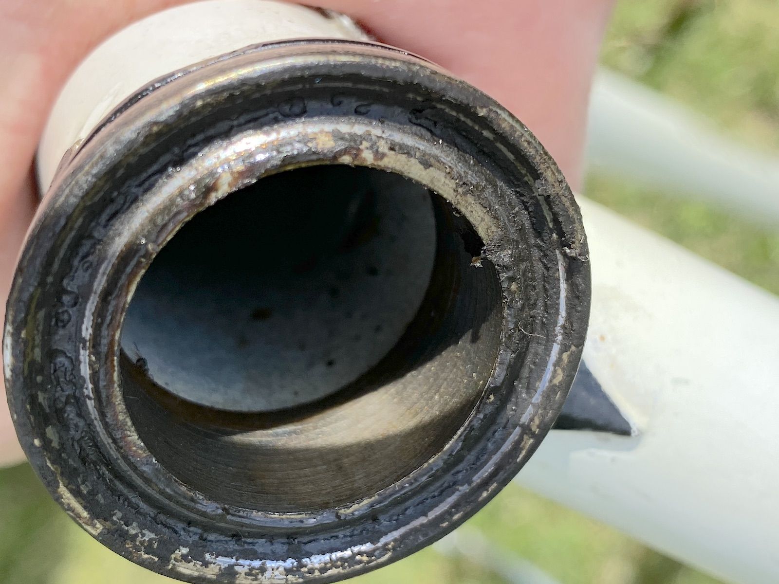

Das isses also - ein PX 10 aus der Zeit von Roger, Tommy und Eddy:

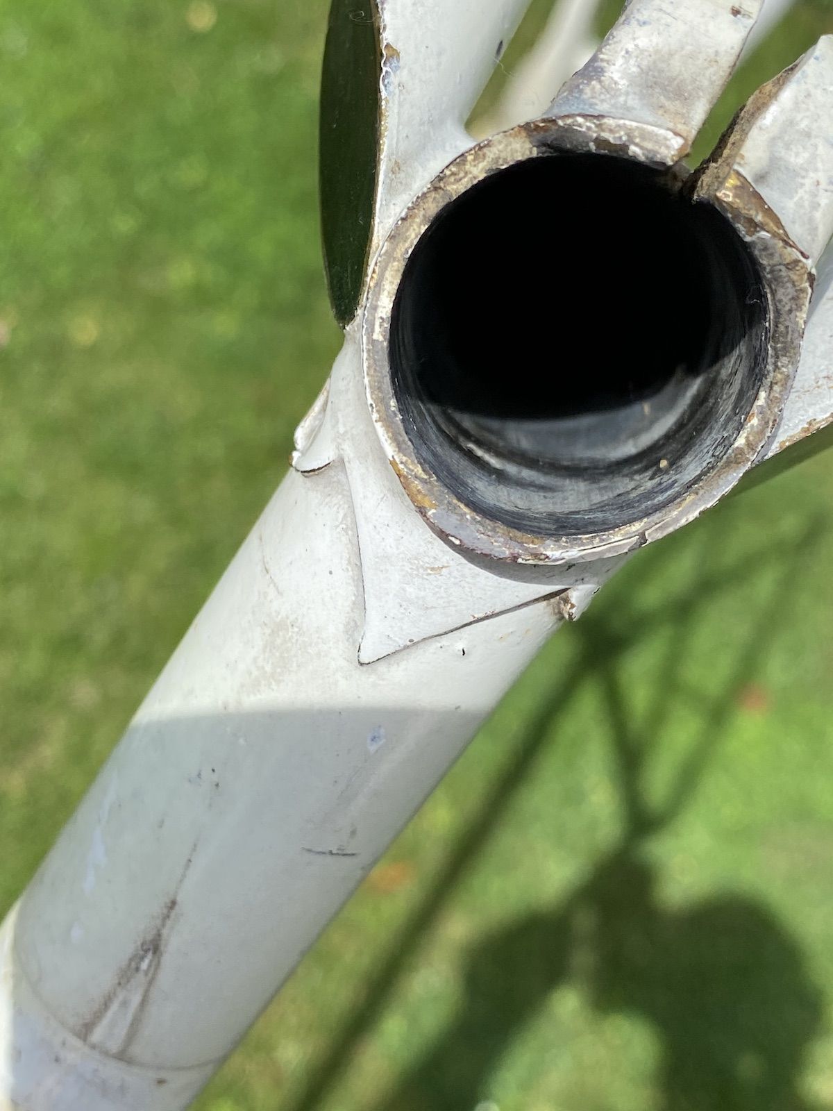

Steuerrohr innen rostfrei ...
Sattelrohr innen rostfrei ... Mit Durchmesser 26.6 ... :eek: ... hätte 26.4 erwartet ...

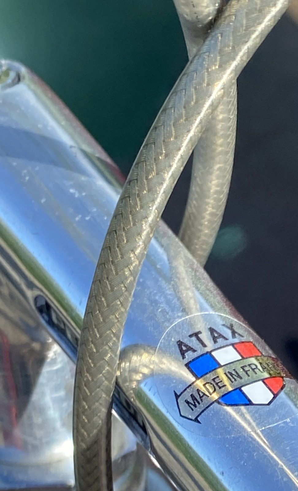

Züge werden grau-geflochten aus der Vorratskammer:
Ein Anschauungsmuster von Roger P. aus F. (der allerdings auch eine SL63SC drauf hat und keine SL93 wie fälschlich im Text steht):
Hier gibt's beige und dazu einen schwarzen Sattel fände ich gut. Die geplanten Zughüllen mag ich nicht so, da würde Perlsilber wohl besser passen.
