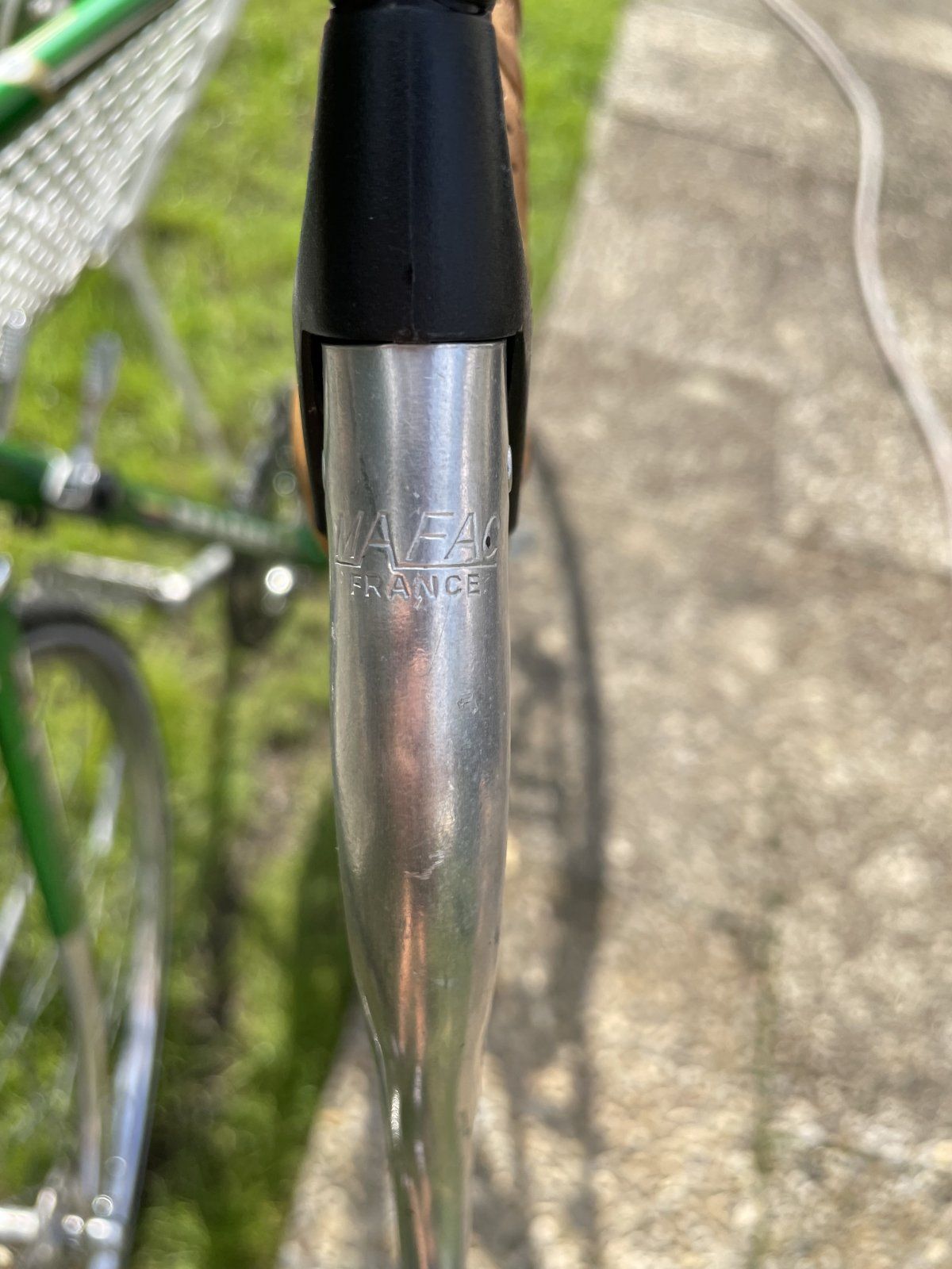

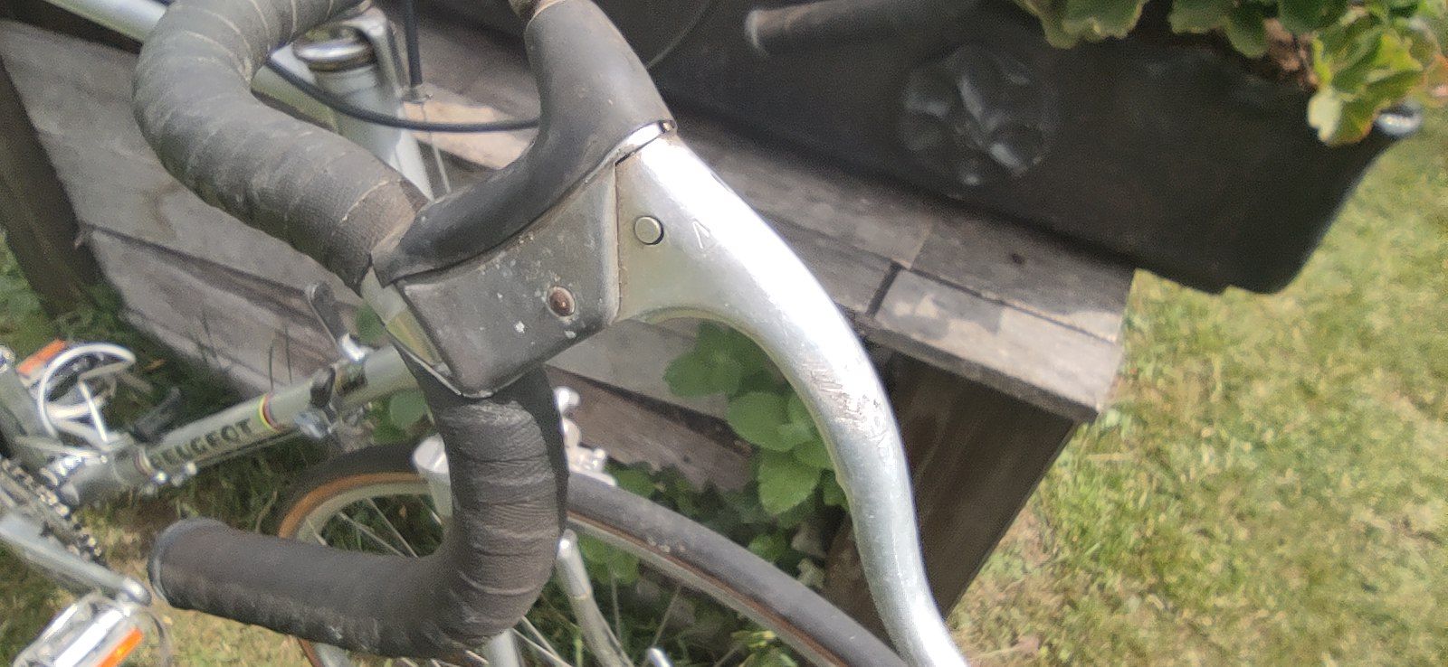

Könnt Ihr mir sagen bis wann Peugeot beim PX10 die ungelochten Mafac Bremshebel mit Halfhoods verbaut hat ?
Ab wann gab es denn die Gelochten mit Kompletthoods ?

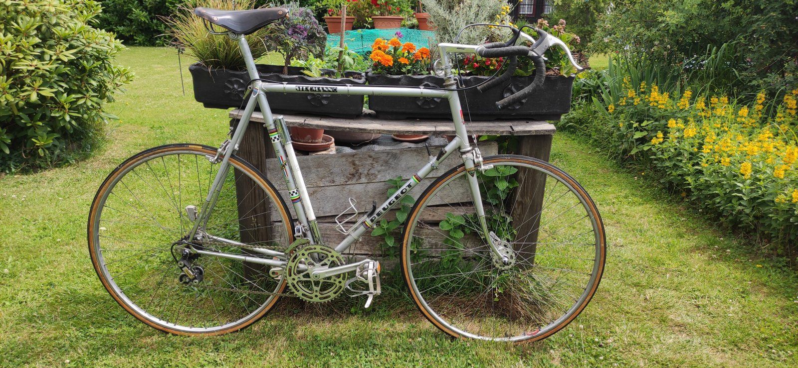

Gestern ist mir doch glatt quasi "forumsintern" dieses PX10 in eher selten zu findender RH64 zugelaufen...
Hab schon länger ein grosses PX oder PY aus den Siebzigern gesucht und jetzt sogar Eines gebürtig aus DEM Radladen gefunden an dessen Schaufenstern wir uns als Pänz staunend die Nasen plattgedrückt haben. (Fahrrad Stromann ,ehemals am Bottlerplatz in Bonn). Das weckt schöne Erinnerungen !
Das Rad hat lange gestanden und freut sich nun auf die Wiedererweckung
Dass das Rad vor 1978 gebaut wurde ist anhand des Verchromten Hinterbaus wohl offensichtlich. Von Interesse wäre ob es dann ein 74er, ein75er, ein 76er oder ein 77er Rad ist und woran man das ggf erkennen kann.
Bremsen sind Competition, Naben 700 HF, Felgen Super Champion.Flaha Befestigung noch mit Schellen, Cyclo Competition 5 Fach Zahnkranz
Hab das Rad heute schon in seine Einzelteile zerlegt (bis auf das Innenlager...) und mal angefangen im Keller Teile zu suchen (z.b. Sattelstütze , Ideale 2001 und Umwerfer (das verbaute Delrinteil hat sich bereits beim Ausbau verabschiedet...🙁)
74/75 waren noch andere Gabel-Decals, 76 noch die SL93 und das Critérium 637, frühe 77ger mit SL105 und LJ1000 (also so wie Deine Neuerwerbung), späte 77ger und 78ger dann mit Schaltzugumlenkblech und ohne Chromsöckchen ...
Aber bei Peugeot weiß man nie und es gibt sicher gleich einen, der mir's Gegenteil zu o.a. beweisen wird ...

Da schon zerlegt - schau Dir die Teile doch mal auf Datumsstempel hin an; bei Bremsen und Naben habe ich sowas schon gesehen.
