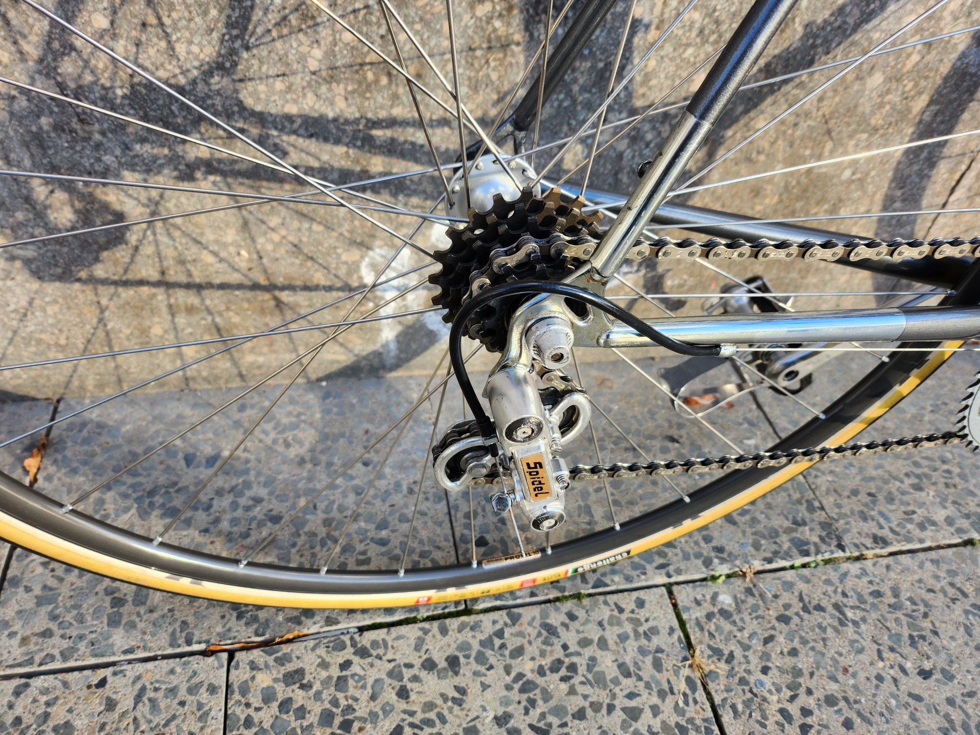

Ein Simplex (Spidel) Schaltwerk habe ich zum ersten Mal verbaut und bin nach wie vor von dessen Schaltverhalten beeindruckt, es ist mit seinen zwei Federn am Käfig und an der Befestigungsschraube eines der wenigen klassischen SWs, die mit einem alten Schraubkranz und einer einfachen "Z" Kette (KMC) wirklich gut schalten, das zuvor verbaute Mavic 851 SW war mit dieser Kombination hemmungslos überfordert (dafür schaltet es aber mit modernen Ritzeln und Kette an einem anderen Rad sehr gut).
Anhang anzeigen 1516323Anhang anzeigen 1516318
Es gäbe sicher noch einige Foristen, welche über das Schaltverhalten eines hochwertigen Simplex-Schaltwerks positiv überrascht wären, wenn sie ein solches denn mal ausprobieren würden. ;)

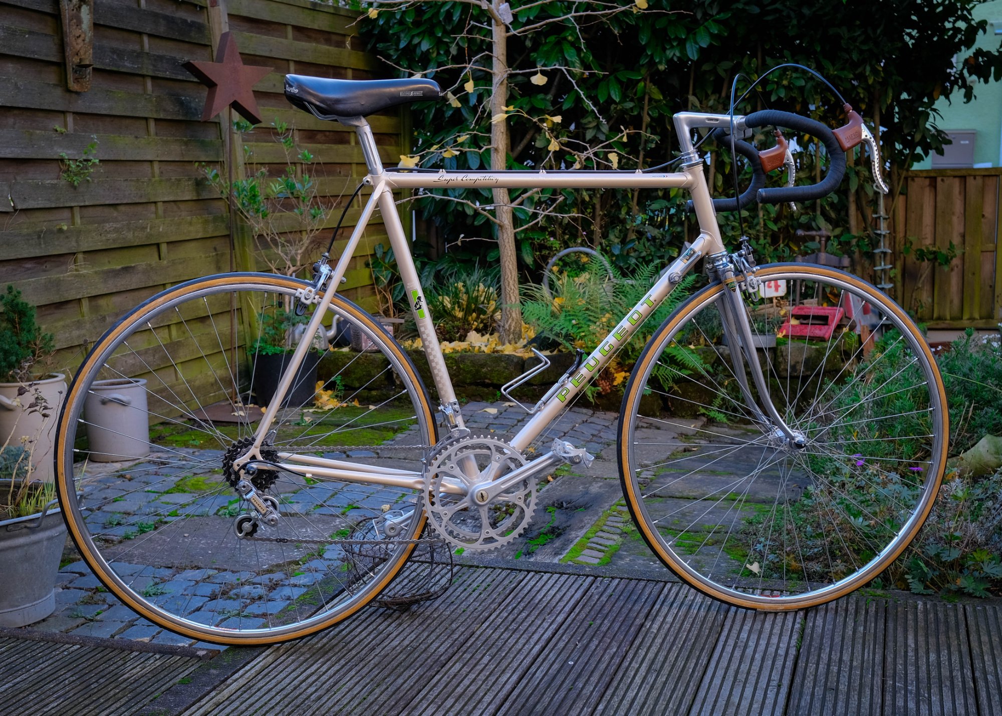

Gibt es hier jemanden der mir bei der Identifikation dieses Rades behilflich sein kann.
Ich finde auf keiner der mir bekannten Seiten diese Farbkombination mit dieser Ausstattung.
Danke 😊

Nicht zu 100% wie Deines ausgestattet, aber die Farbe gab es so öfters. Und die Kombi mit der Schrift in lime-green finde ich persönlich der Hammer.
