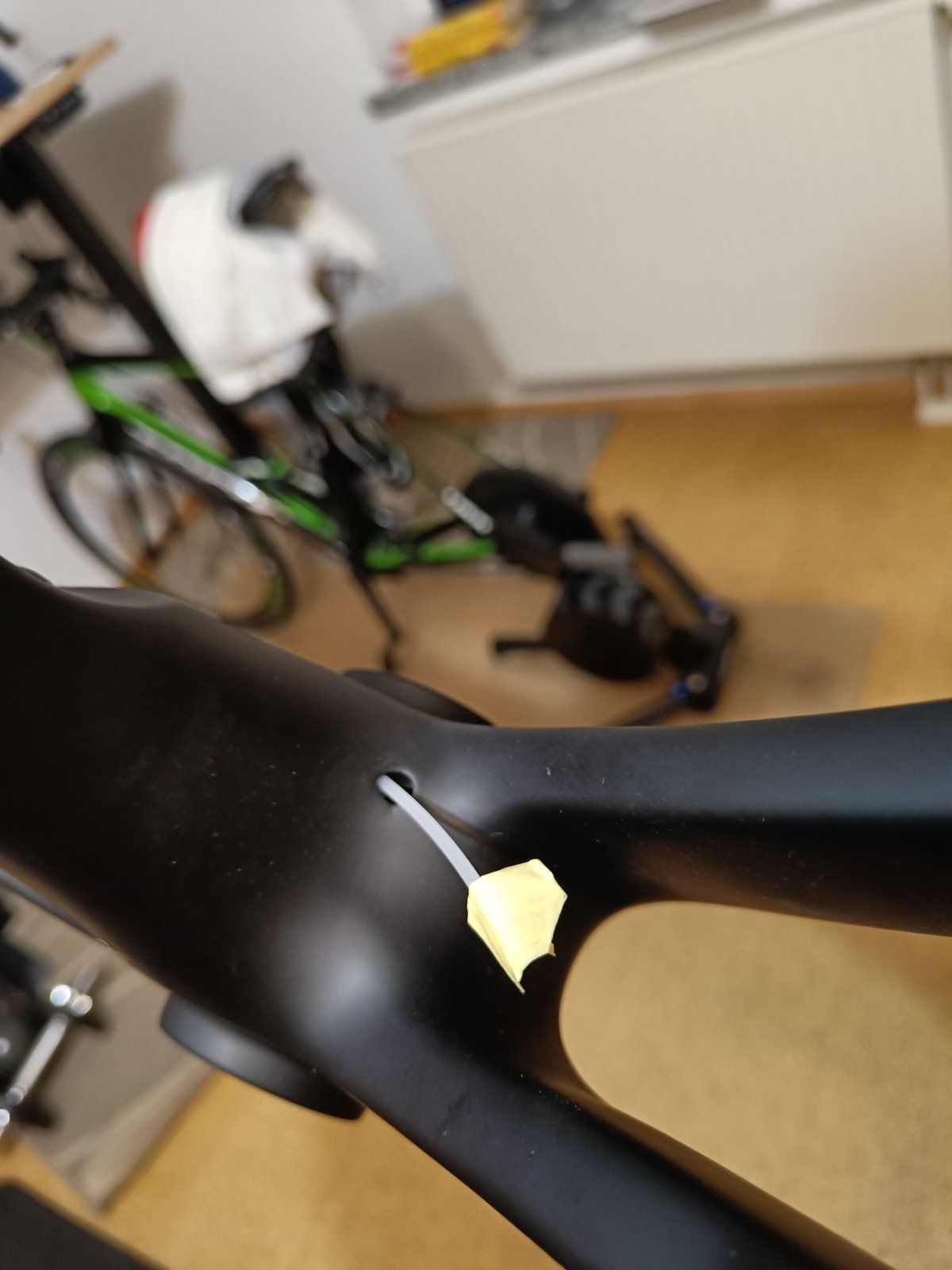

Mit was verschließt ihr dieses Loch? Hab ja AXS und somit keinen Schaltzug. Offen lassen wird wohl keine Option sein, da kommt ja dann zu leicht Wasser in einen Bereich, wo auch das Tretlager ist.
Danke Sven! 👍

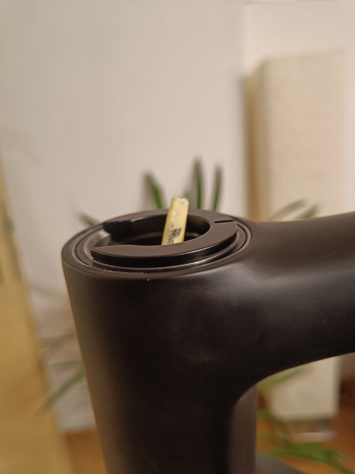

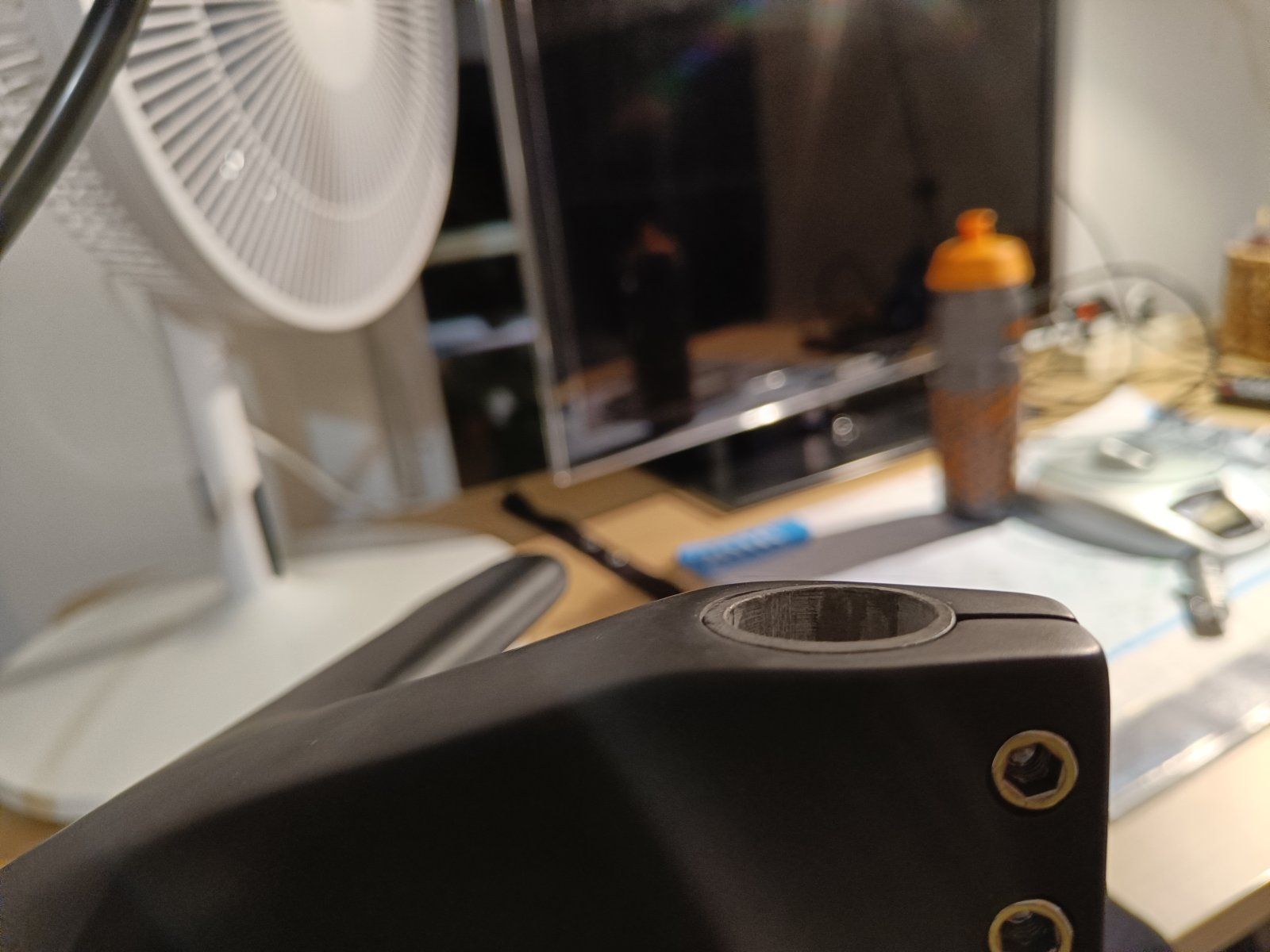

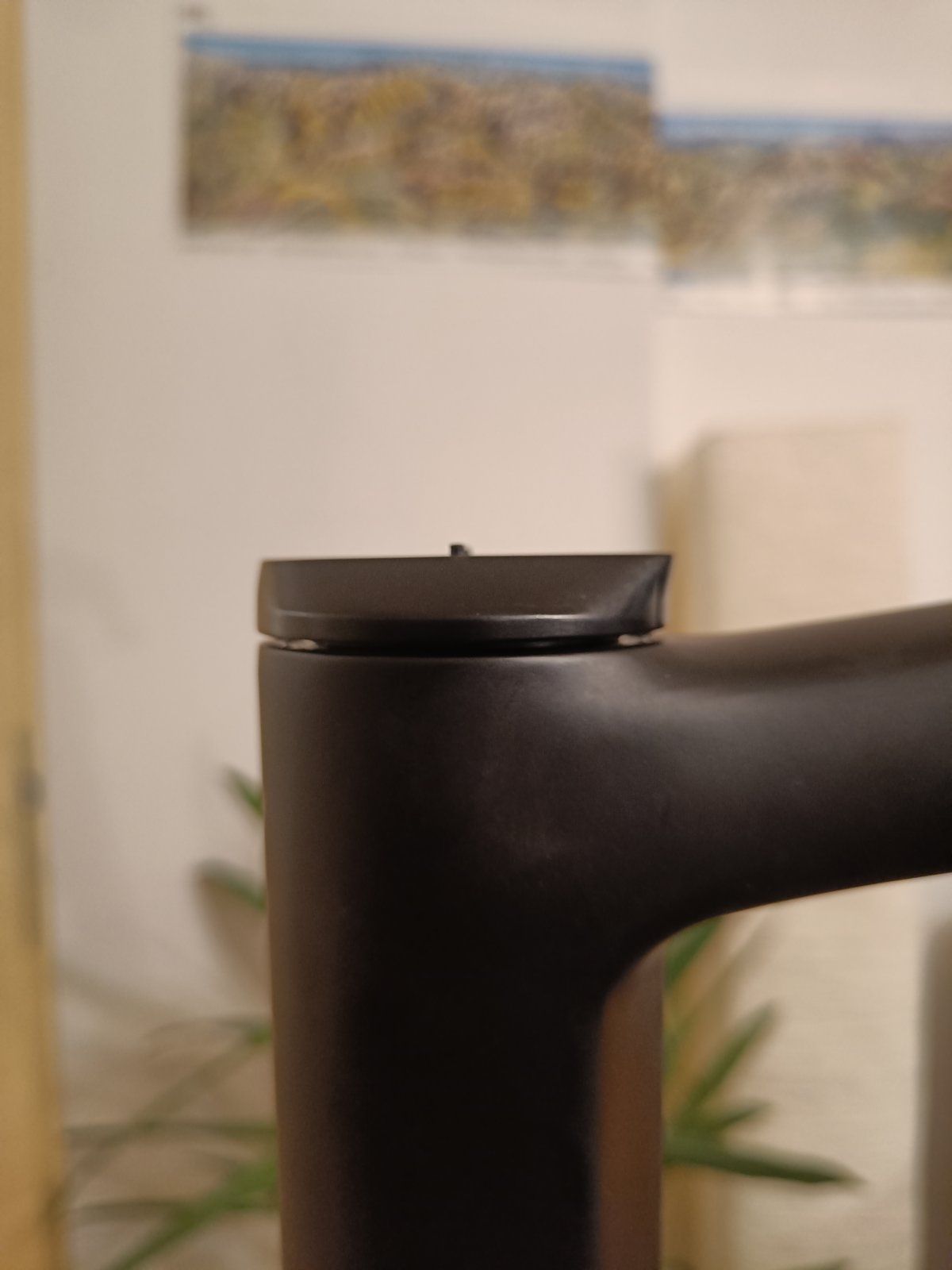

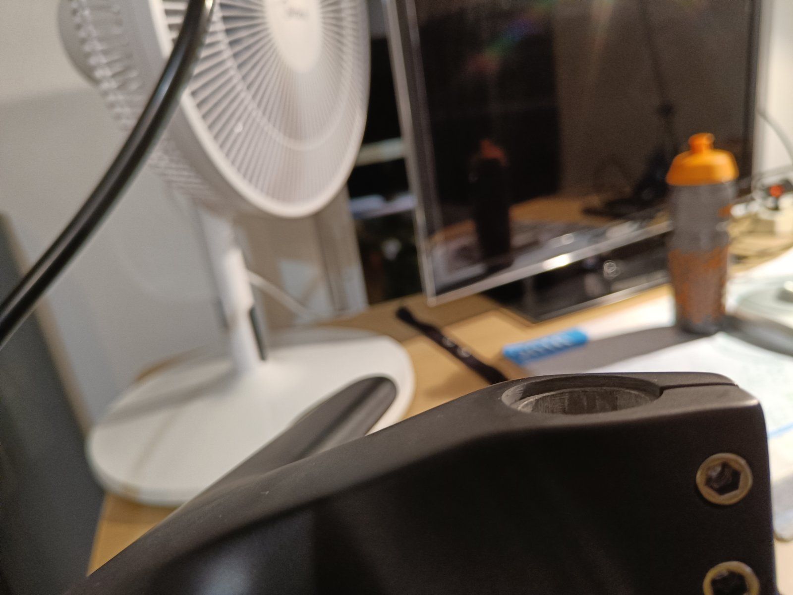

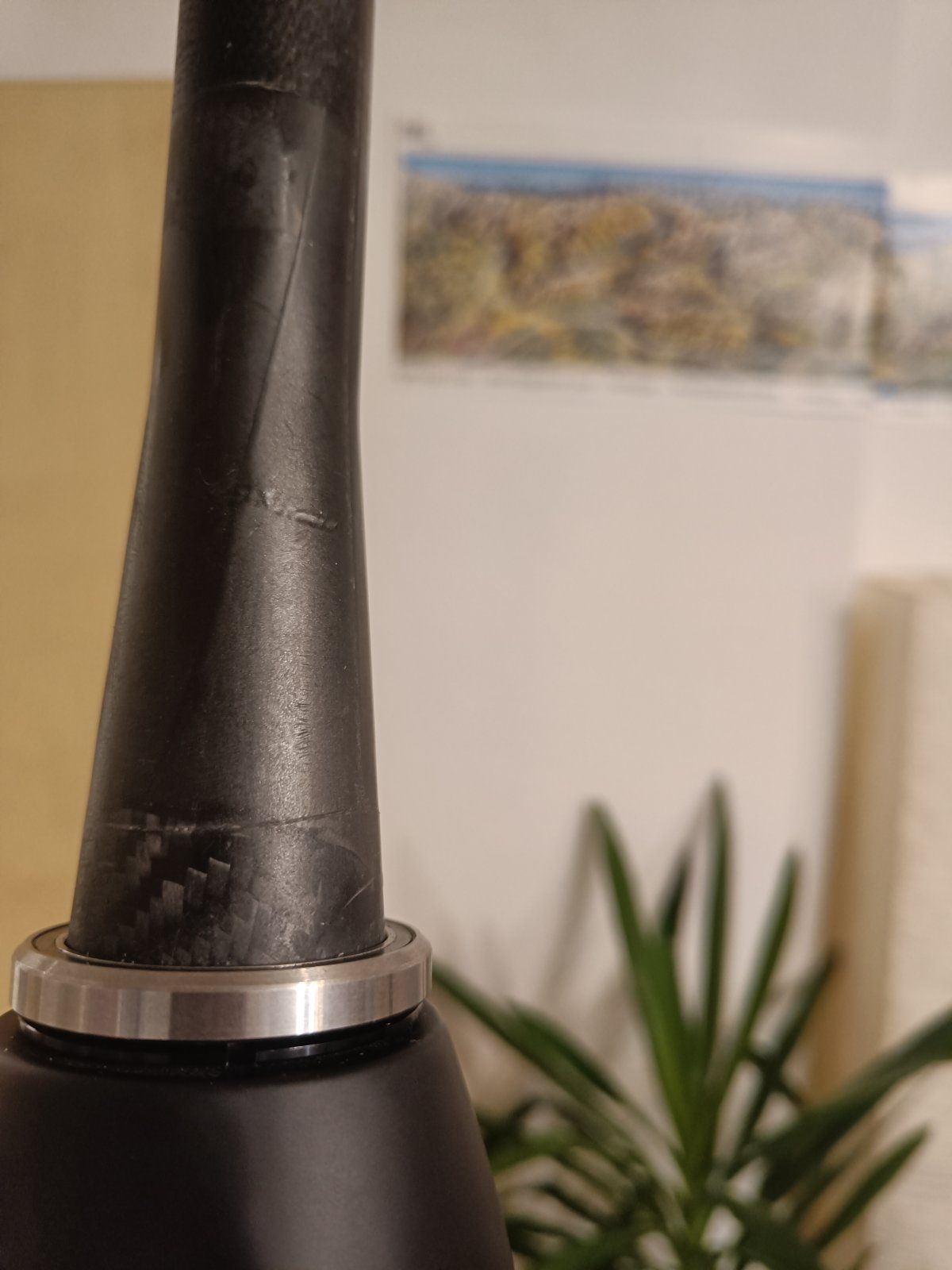

Thema für später: Gabelschaft kürzen

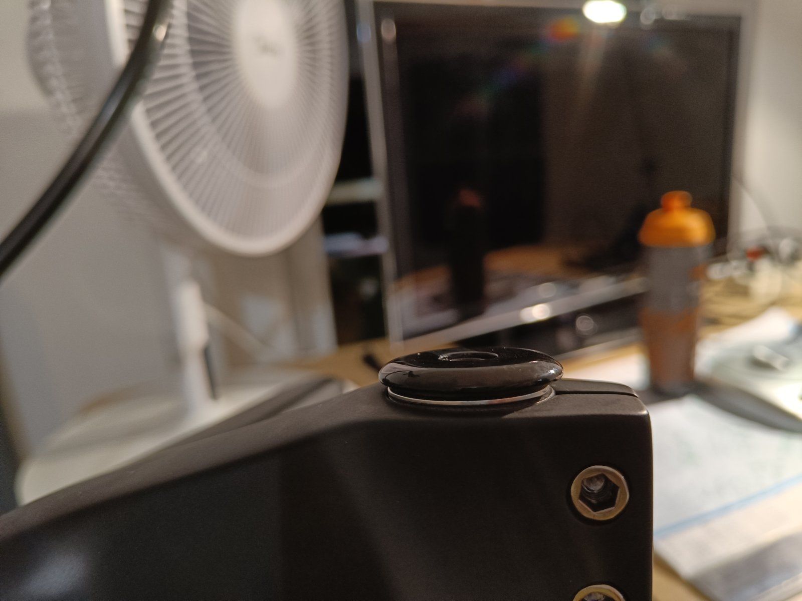

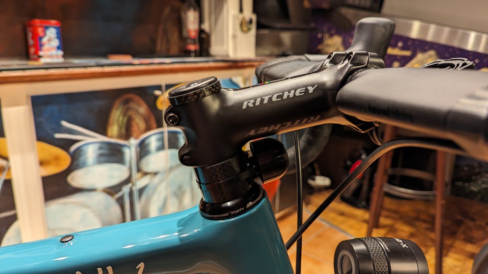

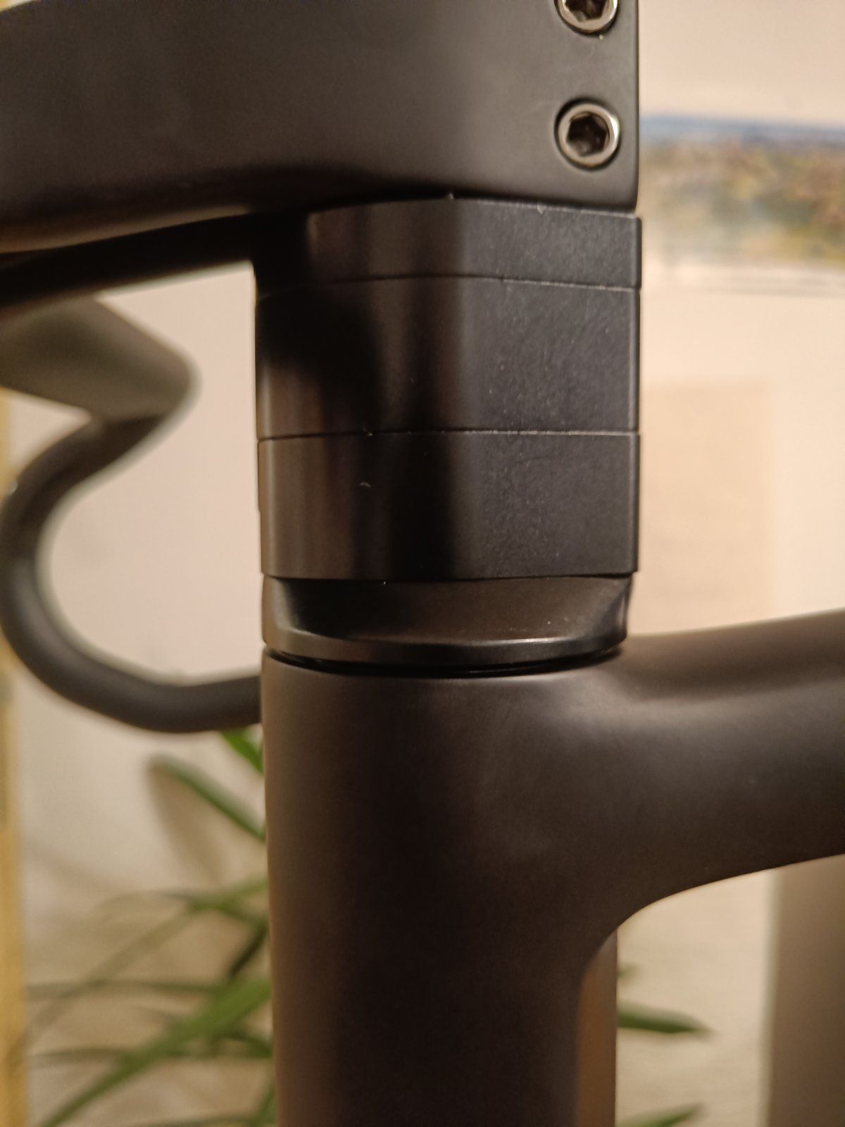

Ist es arg schlimm wenn der Vorbau nicht den kompletten Schaft klemmt? Würde ich das so machen, würde die Aheadkappe vom Expander wenige Millimeter überstehen, schaut komisch aus (Vgl. Bilder 1 und 2)! Wenn den Vorbau paar Millimeter überstehen lasse, dann würde die Aheadkappe bündig abschließen (Bild 3 und 4), allerdings klemmt dann nicht mehr der gesamte Vorbau.
Werde am Anfang eher ein bis zwei Spacer zu viel unter den Vorbau packen, um dann noch genug Spiel zum erneuten Kürzen zu haben (sofern notwendig).

Ich nutze immer einen 5mm Spacer über dem Vorbau. Das stellt sicher, dass der Schaft komplett vom Vorbau geklemmt wird.
Geht leider in meinem Fall nicht, da die Spacer vorne immer ne Aussparung für die interne Leitungsführung haben und das dann richtig doof aussieht (s. Foto).

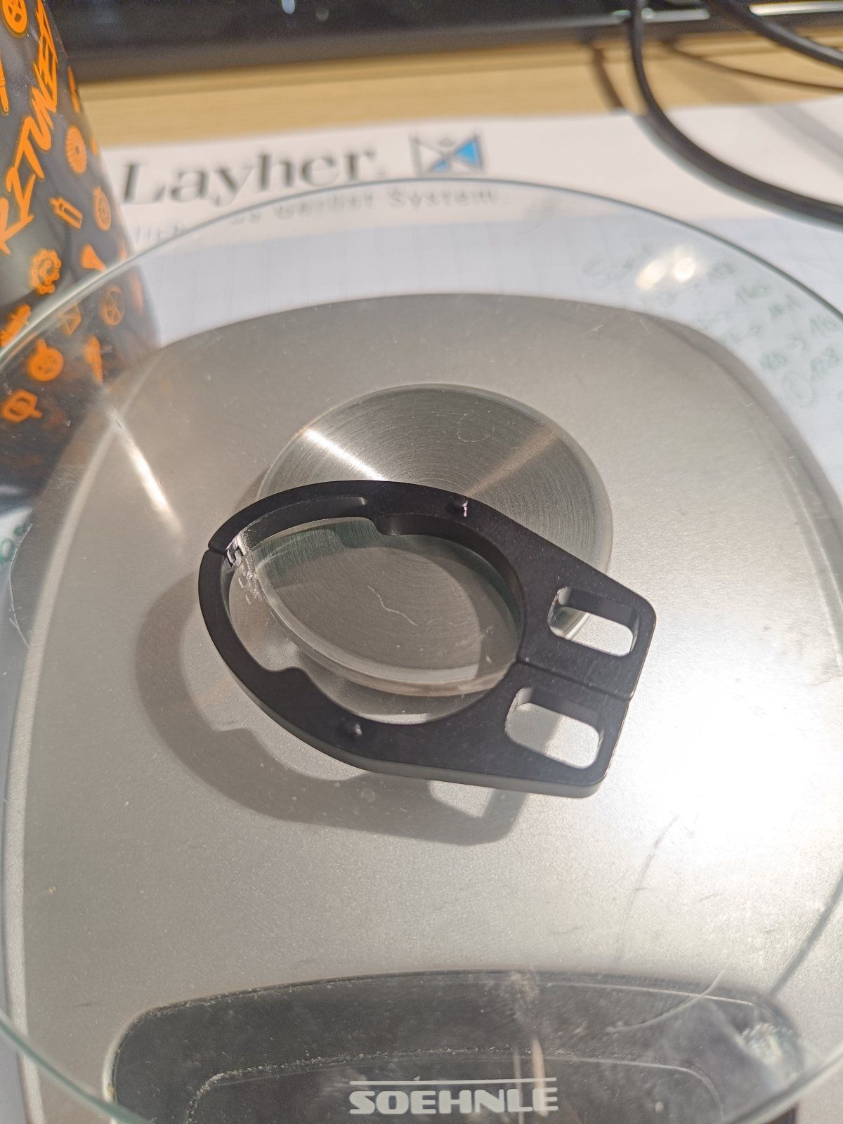

Das Lager ist hoffe richtig eingelegt: unten mit Fase nach oben, und oben mit Fase nach unten.
Oben bleibt eine kleine Lücke - normal?

Aber ich kann vielleicht von nem anderen Rad den Spacer klauen..
Wenn Du unbedingt willst, dass der Schaft auf ganzer Länge vom Vorbau geklemmt wird, dann ist dies die einzige Möglichkeit. So wie das auf Bild 3 und 4 aussieht, funktionert das nämlich nicht, da lässt sich bei einem normalen Ahead-System das Lagerspiel nicht einstellen und die Gabel wird im Rahmen wackeln. Ist dann absolut unfahrbar und wird eher früher als später brechen.
Da ich in diesem Bereich nirgendwo grenzwertigen Leichtbau habe (also weder beim Gabelschaft noch beim Vorbau) und auf eine ausreichende Klemmfläche achte, traue ich mich auch, ohne Spacer über dem Vorbau zu fahren. Gab bisher in 15 Jahren noch nie Probleme. Aber man sollte schon wissen, was man tut und eben geeignetes Material verwenden.
Ne, so will ich es auf keinen Fall..schaut ja mega bescheuert aus! Aber hab jetzt mal von nem anderen Rad einen Spacer geklaut..würde dann gehen!
