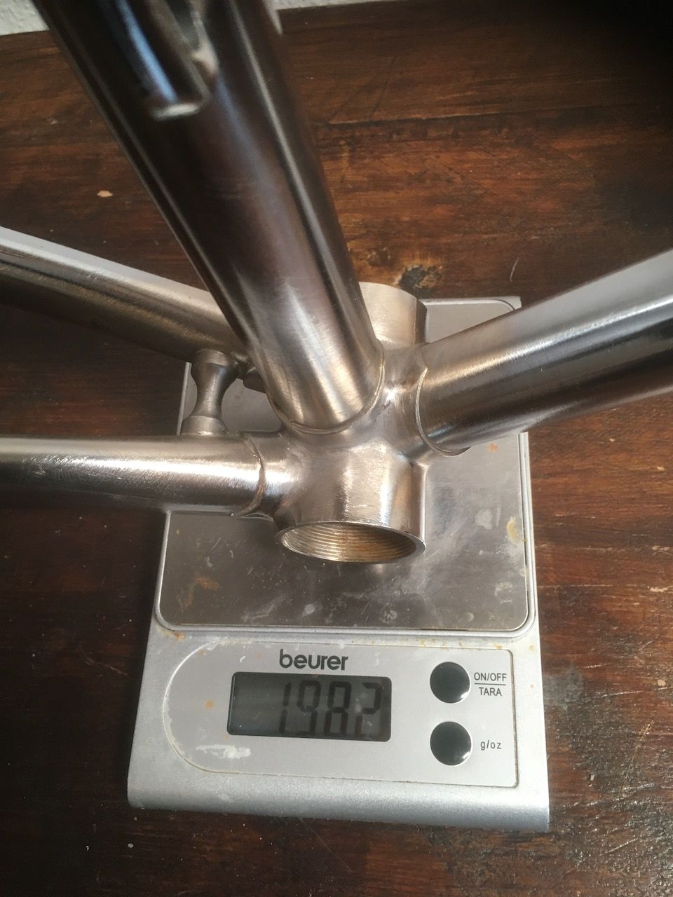

komplett ohne Lack wiegt der Rahmen der Rahmen 1982g

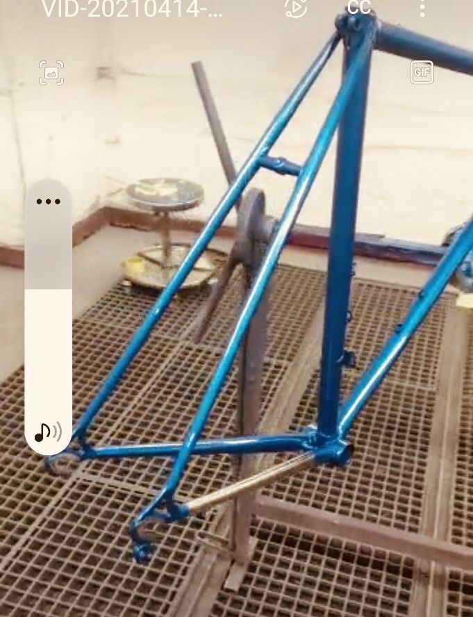

So, Rahmen ist jetzt beim Lackierer abgegeben 😀
Farbe auswählen ist gar nicht so einfach. Ich dachte man kann einfach durch die Stadt laufen und sich Autos raussuchen (Hersteller+Modell) und dann problemlos die Farbe rausfinden. Kann man leider nicht! Man bräuchte die Farbnummer und die steht nicht mal sicher im Servicehaft... Außerdem wirkt der Farbton auf einer stark gebogenen Fläche, wie einem Rohr, ganz anders als auf einer relativ ebenen Fläche, wie einem Auto.
Also oldschool den Farbkartenfächer rausgeholt und testweise über das Oberrohr gebogen. Zack, gleich die 2. Farbkarte genommen - bin da eher der schnellentschlossene Typ. Bin gespannt wie der Farbton wird, sehr-geil oder weltklasse? 😎

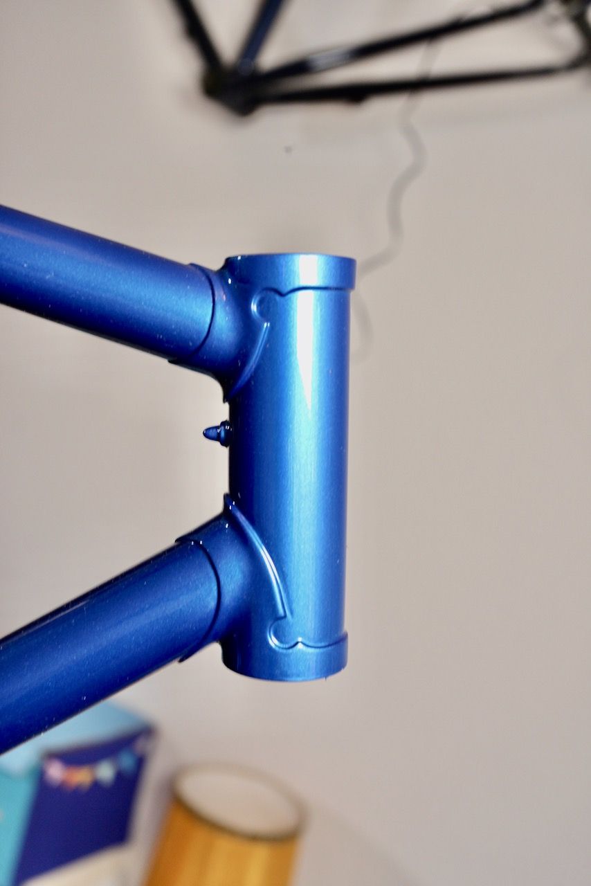

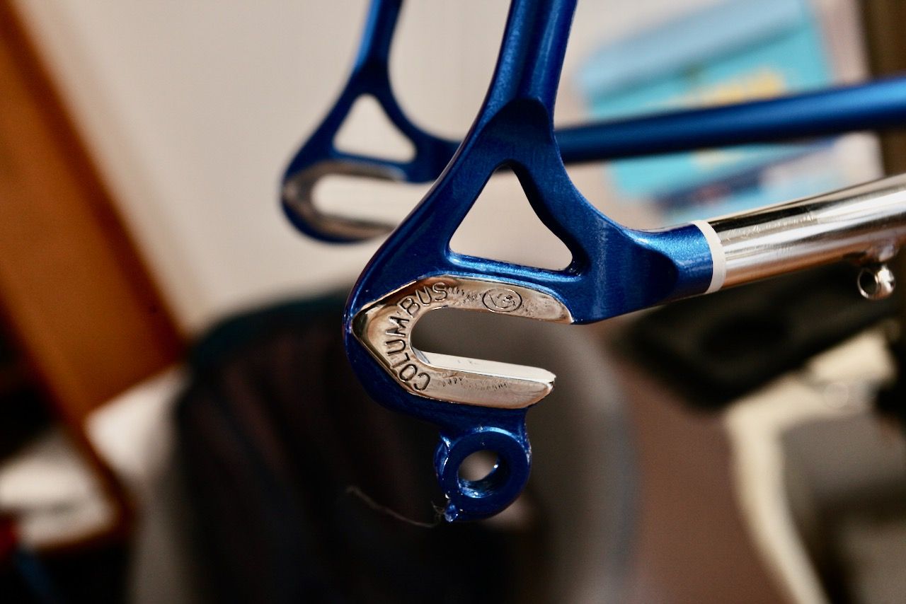

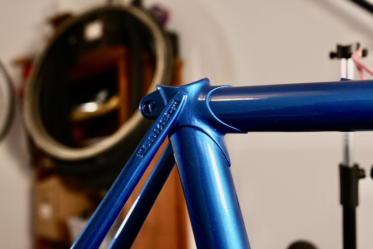

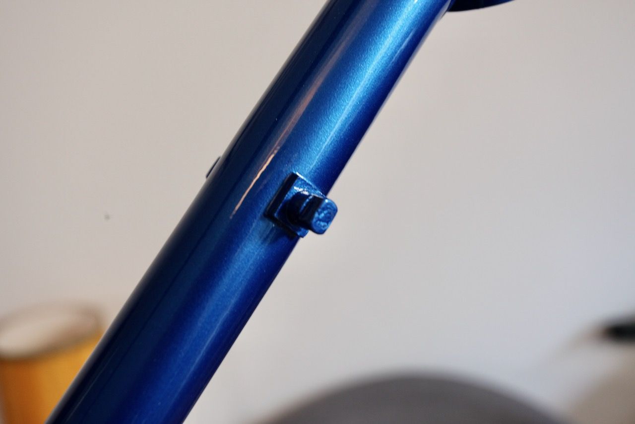

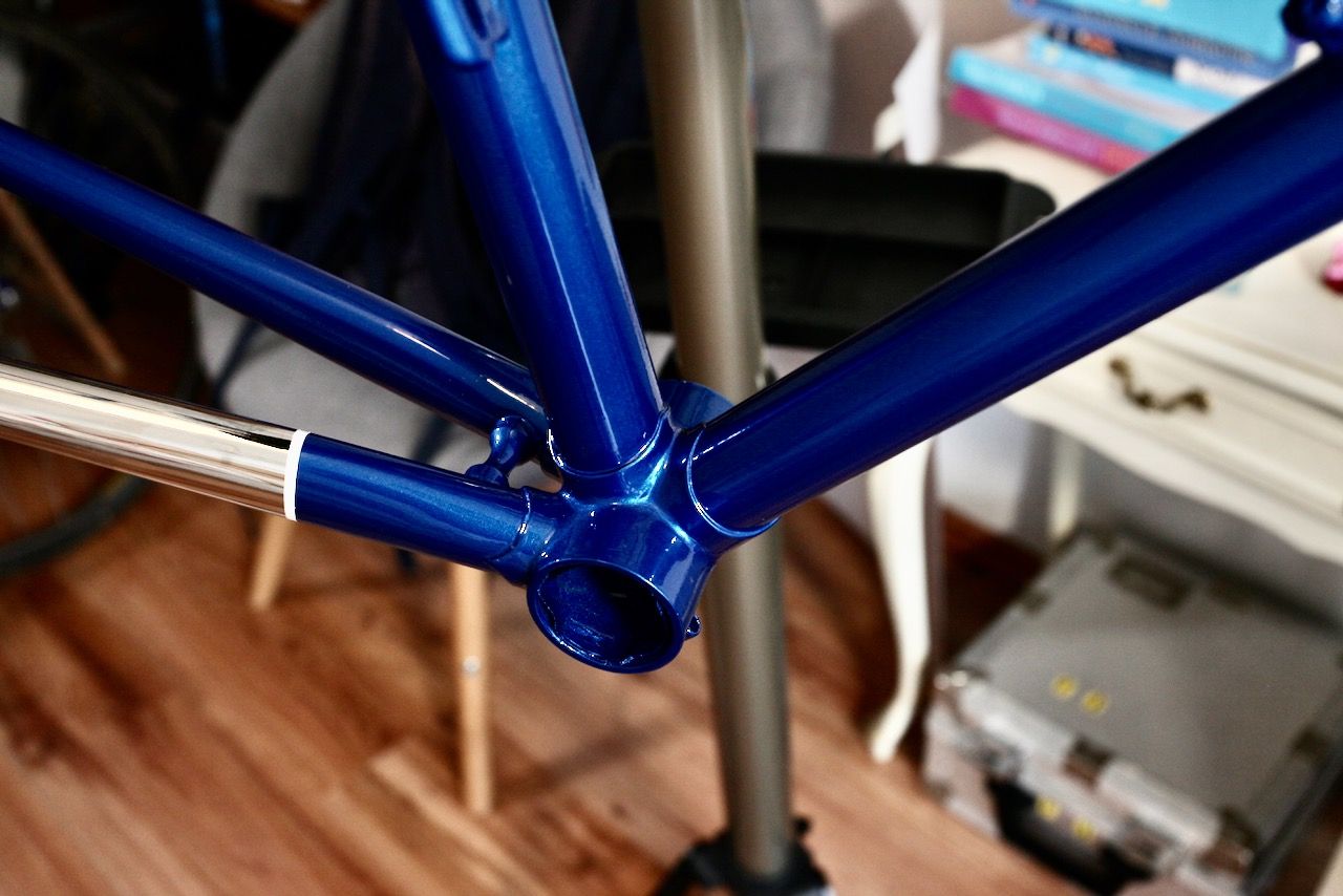

Eben abgeholt. Ich finds klasse! Farbe kommt gigantisch! Leider ist heute bewölkt, ich mache nochmal schöne Fotos wenns draußen was heller ist. ☀️
Ich glaube, weil sie ein Lehrprojekt für den Lehrling draus gemacht haben, ist der Lack etwas dicker als nötig geworden. Stört mich nicht, umso besser ist die Schutzwirkung, ich habe nur Fahrräder, keine reinen Ausstellungsstücke.

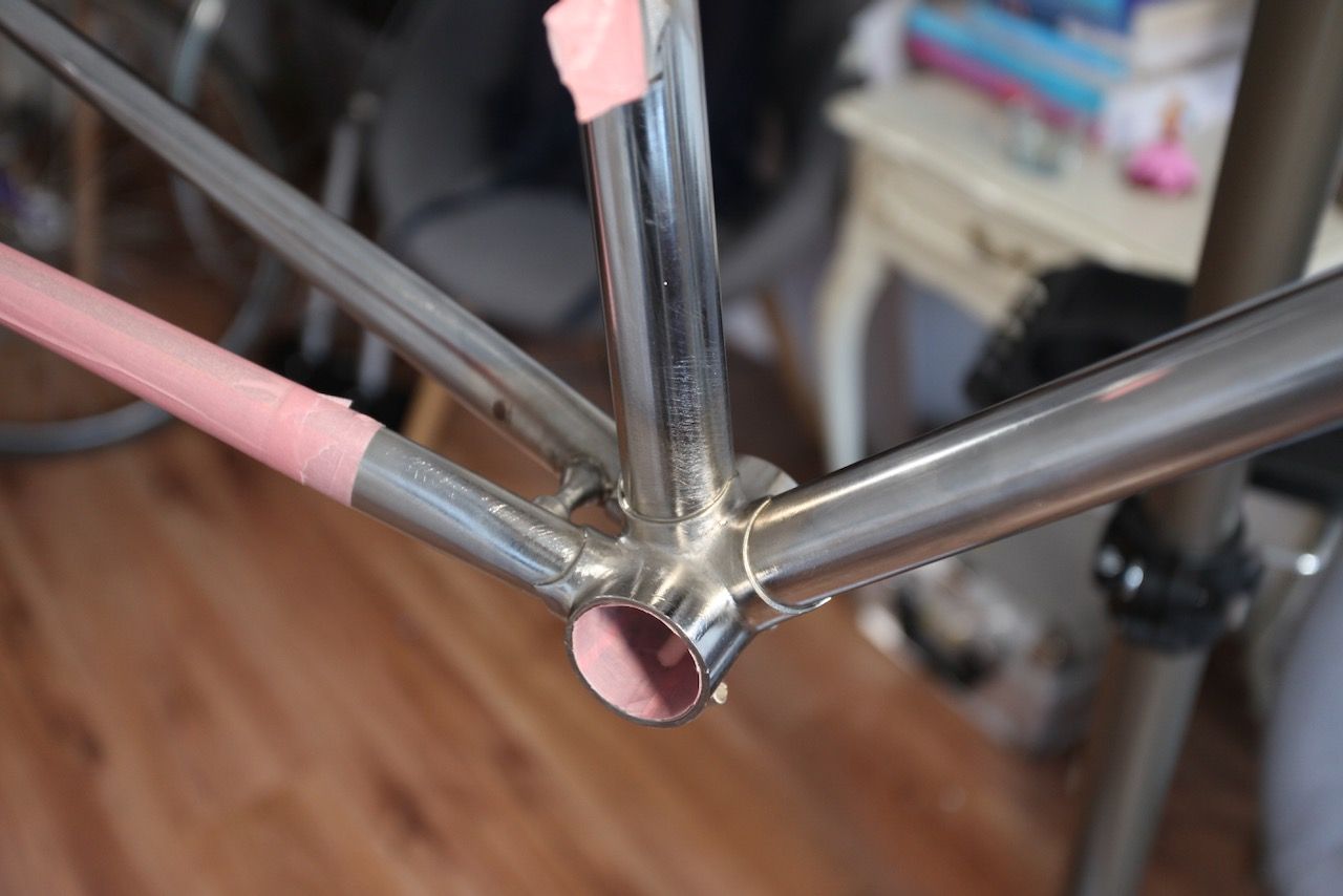

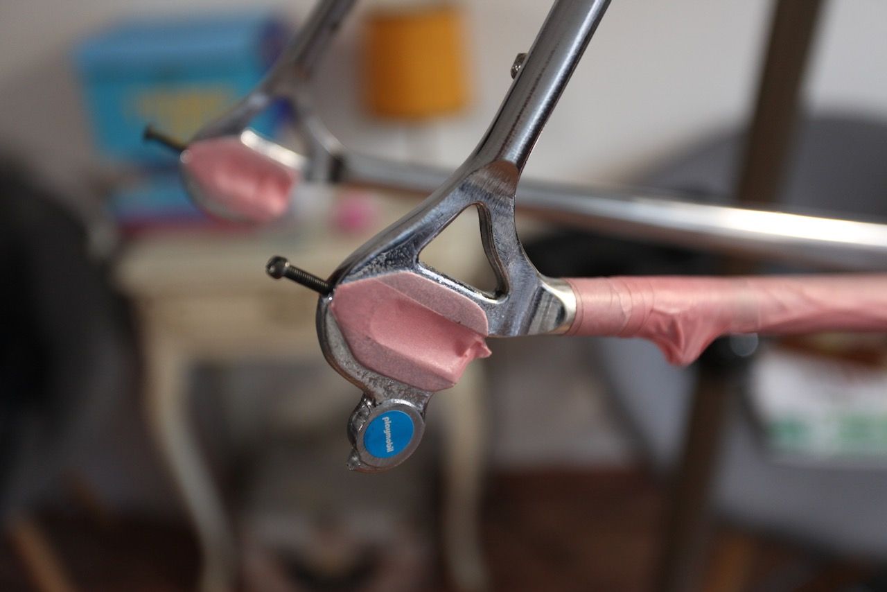

Leider wurde, muß noch mal fragen warum eigentlich, meine abgeklebte Sicherung vom Schaltauge und Zuganschlägen entfernt. Da werde ich nachschneiden müssen, leider.... kein Drama, aber so unnötig. Auch hatte ich die Flaha-Gewinde mit halb-reingedrehten Schrottschrauben gesichert damit man einfach drüberduschen kann. Die haben sie abgeklebt, jetzt fehlt stellenweise dort der Lack. Sieht man ja nicht, egal, aber auch wieder so ein Ding - wenn man sich halt nicht auskennt.
Jetzt muß ich erstmal passende Gewindeschneider finden.
Aber grundsätzlich - bin total glücklich!

Fragen:
1.) Rahmen rundrum abkleben und Zuganschläge schmirgeln? Wüsste nicht wie sonst.
2.) Muß ich das Steuerrohr zwingend planfräsen?
3.) Gleiches fürs Tretlager. Planfräsen zwingend oder nicht so wichtig, weil ich ausschließlich moderne Patronenlager verbau?
