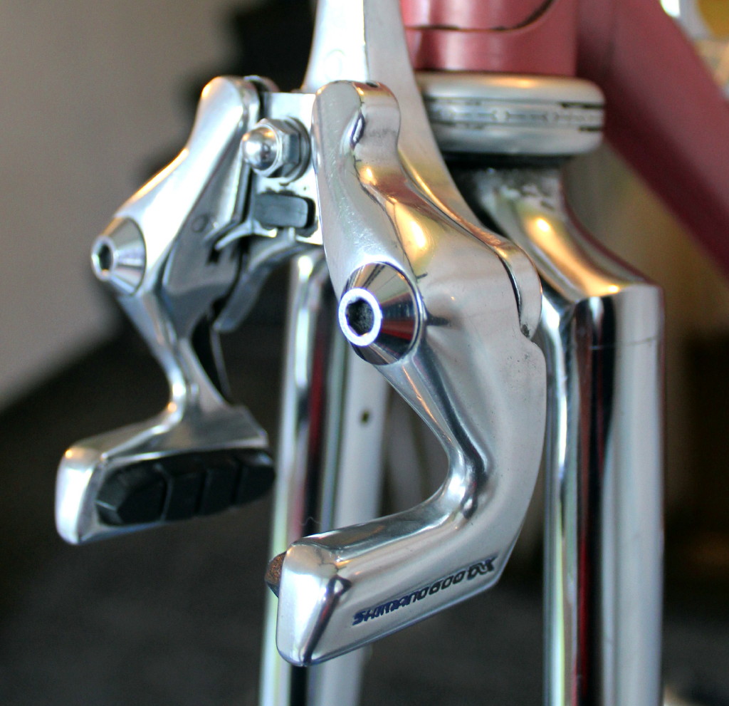

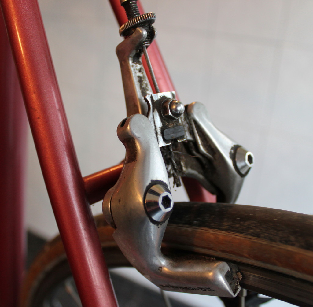

Nein, wirklich kein Frevel, denn du musst sie noch nicht einmal ent-eloxieren. Einfach mit NevrDull loslegen, und dann sehen die schnell so aus:
Ups, das war das "Vorher-Bild". Nach der Politur sahen die dann so aus (hier aber die VR-Bremse):
Schick, Schick! Sehr schick sogar! Ich habe die Erste bereits poliert. Sehen wirklich klasse aus! Jetzt bin ich mal auf die Bremsleistung gespannt. Man hört ja unterschiedliches...

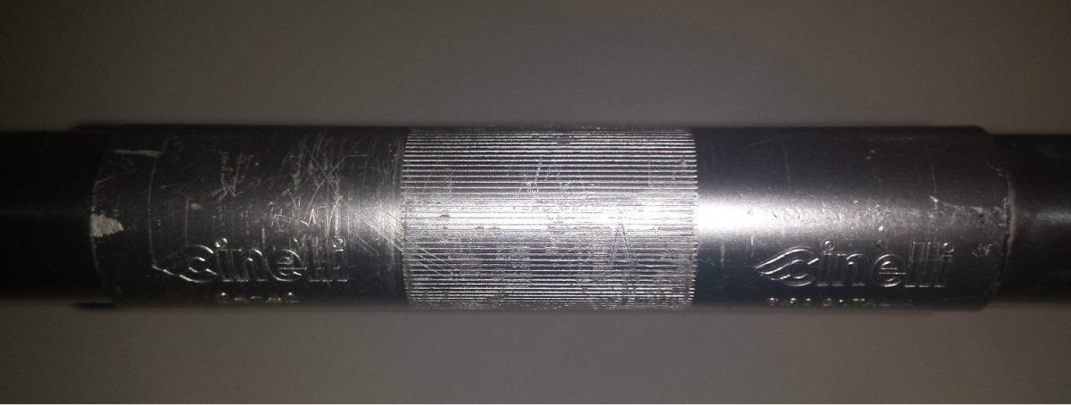

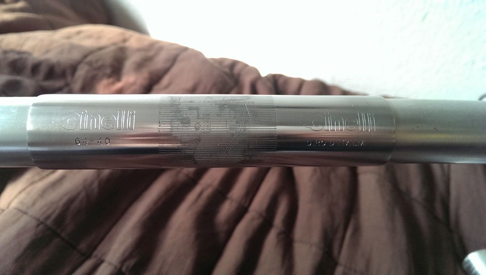

Ich hab mich heute mal an einen lackierten ITM Vorbau mit Bianchi-Gravur gewagt. Das Ding war ordentlich vermackt und der Lack ist überalle wo geklemmt wurde abgegangen:
Also hab ich mir dieses abbeiz-Gel besorgt. funktioniert super! Einmal einpinseln, 10 Minuten warten, dann mit nem alten T-Shirt drüber wischen, an manchen Stellen mit nem rauhen Schwamm nochmal drüber und dann sah es so aus:
Dann noch ein bisschen mit Polierpaste und NevrDull drüber und das ganze sieht wieder ganz gut aus. Da geht zwar noch deutlich mehr, aber ich hab da nicht so die Ansprüche, außerdem sieht man so die Gravur zumindest noch ein Bisschen:
