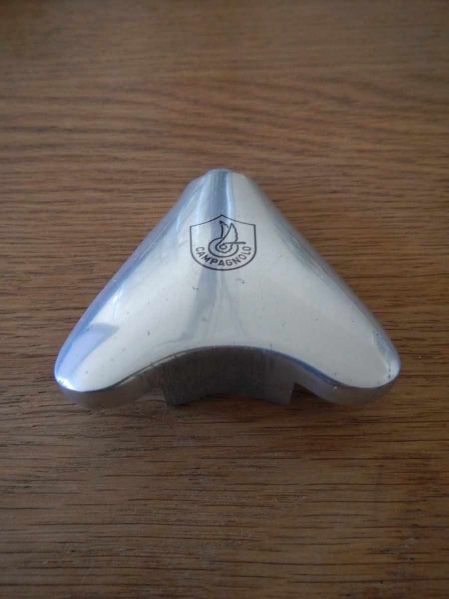

Sieht sehr gut aus. So jedenfalls kanns fast als Originalzustand durchgehen. Wenns spiegelpoliert ist, sieht man ja gleich, dass das manipuliert ist. Es muss ja auch zum Rest des Rades passen.

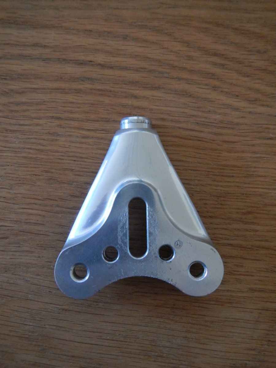

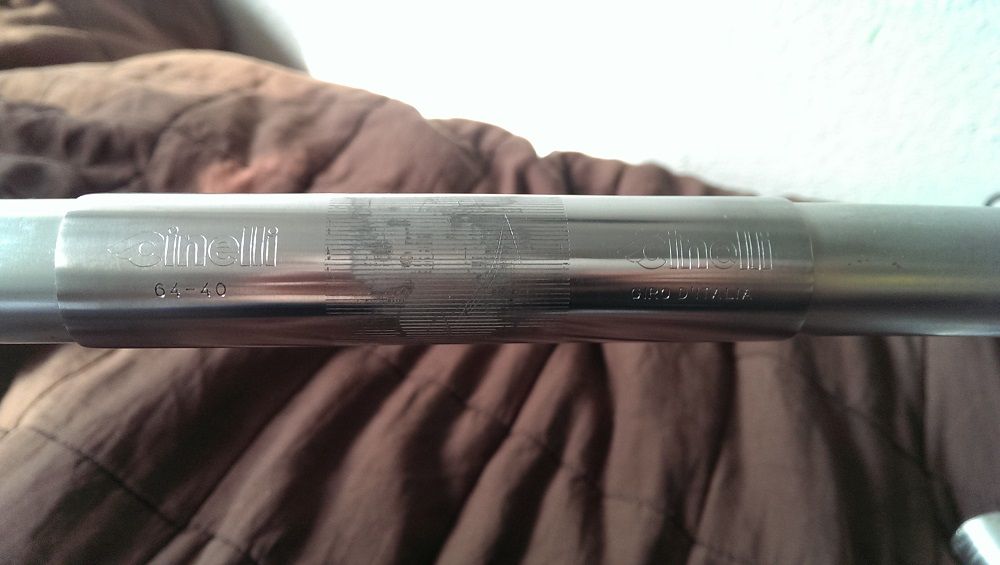

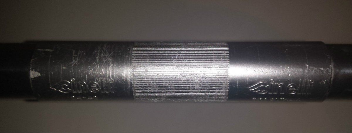

1. 400er Schleifpapier um die Kratzer rauszukriegen, auch etwas tiefere gingen damit gut weg.
Hat relativ lange gedauert und war sehr anstrengend. Ich hatte aber Angst, dass bei gröberem Papier das Cinelli-Logo draufgehen könnte.
2. 1000er Schleifpapier um die Oberfläche wieder glatt zu kriegen.
Ging flott.
3. K2 Aluchrom Polierpaste mit nem T-Shirt Fetzen aufgebracht und ein paar Minütchen poliert.
@JUR , kriegst du glaube ich besser hin als ich ;)
Meine ersten Versuche mit 280er > 400er > 600er > 1000er > Polierpaste > Neverdull
Da geht noch mehr, aber irgendwann hat man halt auch einfach keinen Nerv mehr. Ich nehm mir mal vor, das in einigen Wochen weiter zu polieren (um es dann niemals zu tun)

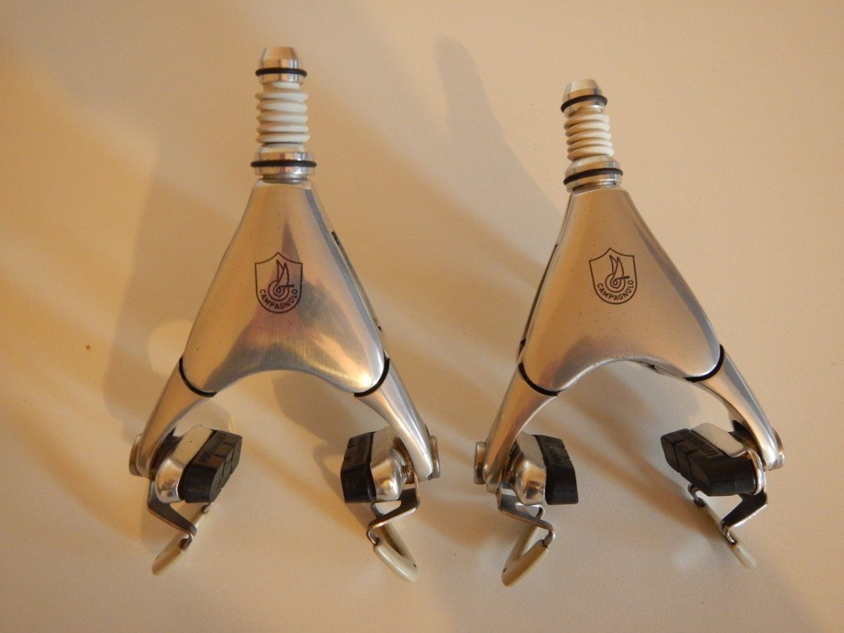

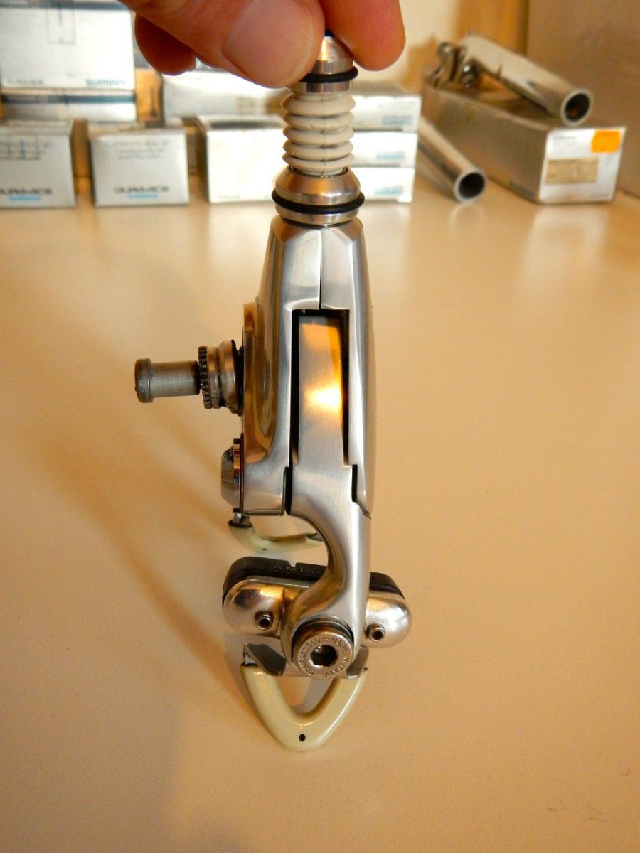

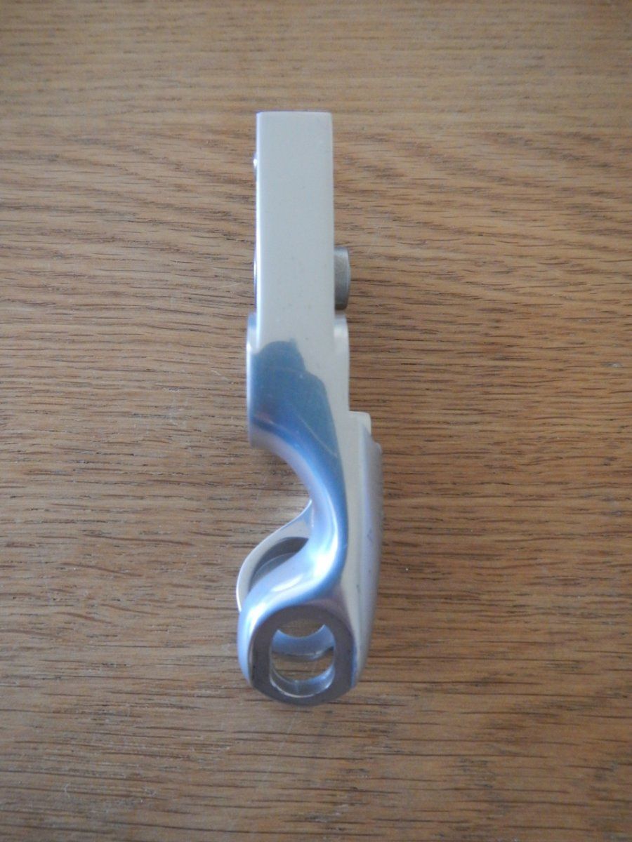

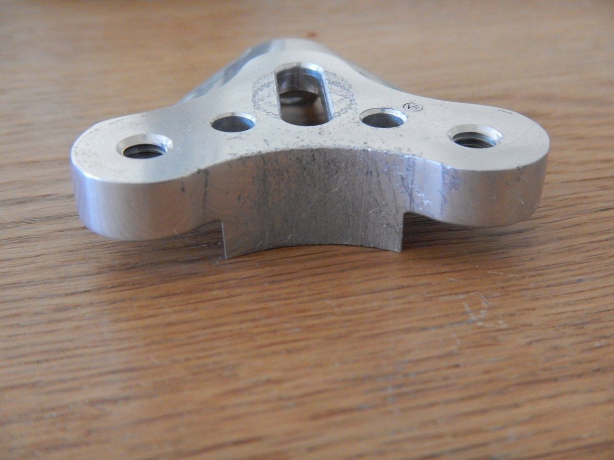

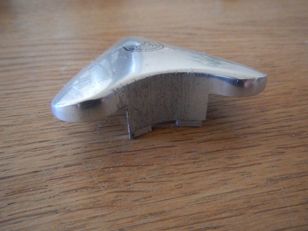

Ich habe einen Satz Delta Bremsen, die ich leider so nicht verwenden kann. Unten sind sie vom Reifen recht abgeschrabbt, die Deckel haben auch kleine Punkte. Die Seitenteile sind jedoch prima und die Rückseite auch.
  • Teilweise schleifen / polieren (Deckel, Unterseite)?
  • Alles polieren?
  • Verkaufen?

Sehe ich ähnlich. Ist ja auch einiges an Aufwand. Nur ob man für diesen Zustand noch was bekommt ist die andere Frage. Wer kauft denn so etwas freiwillig? Wird sich doch keiner Deltas an das Stadtrad bauen?
Daher dachte ich an komplett polieren und ans zweite X4, das nur zur Deko dasteht. Geschliffen und poliert müssten die doch halbwegs OK aussehen?
