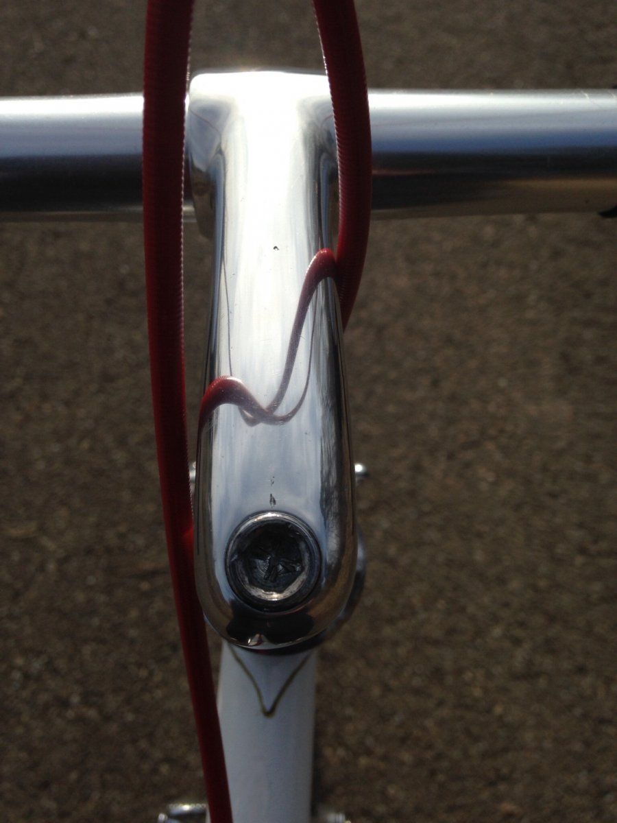

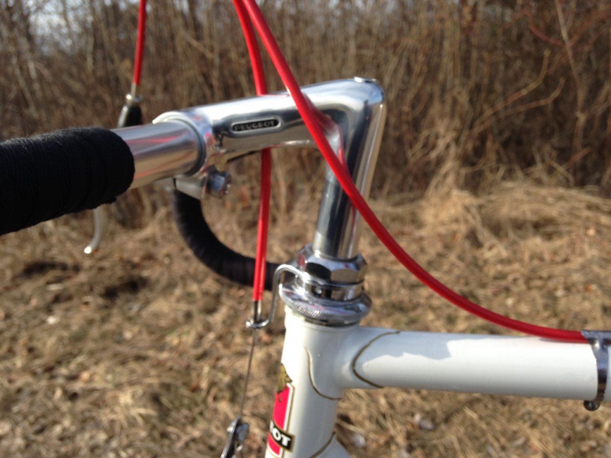

Nachdem hier schon so viel über Mirlon berichtet wurde habe ich mir das besorgt und gestern einen ziemlich verrammelten Peugeot Vorbau bearbeitet. Das Zeug ich ab gestern meine Nummer 1:daumen:
Ich habe zunächst mit Schmirgelleinen die groben Schrammen und Kratzer raus geschliffen. Gestartet mit 400, dann 600 und 800. danach mit Mirlon 1000, 1200, 1500, 2000 und 2500 nass geschliffen. Zum Schluss dann mit Polierpaste. War ne Heidenarbeit, aber das Ergebnis ist super. Kann ich nur empfehlen.

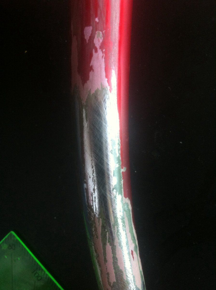

Ich hab hier eine vollverchromte Gabel und hoffte sie nach dem Enlacken einbauen zu können.
allerdings hat wohl der Lackierer den Chrom angeschliffen... :cool:
Nun die Frage, lohnt die Arbeit des Entlackens und das anschließende polieren des Chroms oder bekomm ich sowas eh nicht mehr raus bevor ich auf blanken Stahl stoße?!

Sag das nicht. Die Schicht die man beim polieren abträgt ist nämlich ungleich dünner, und solang der Chrom nicht flächig abgeschliffen ist, lässt sich da durchaus noch was rausholen.
Ich kann Morgen mal Fotos machen, wenn ich es zeitlich schaffe...
Fotos würden mich interessieren!
Bleibt die Entscheidung zu fällen ob der Aufwand des Entlackens und vorallem des scheinbar sehr aufwendigen Polierens geringer ist als das Neuverchromen (gegebenenfalls ich finde überhaupt jemand der das noch macht...!)
