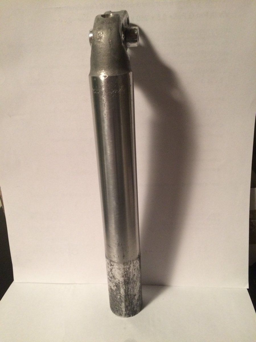

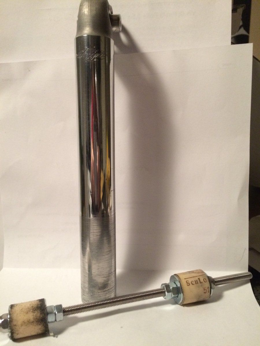

So heute eine Campa Two Bolt Stütze poliert. Ich habe mir dazu eine kleine Hilfsvorrichtung gebaut zum
Einspannen in der Bohrmaschine.
Poliert wurde mit 1000er Nasschleifpapier und niedriger Drehzahl. Höhere Drehzahl ging gar nicht da die Stütze dann zu eiern anängt.
Am besten hat es funktioniert mit dem Nasschleifpapier die Stütze zu umfassen und zu schleifen - durch die Nässe saugt sich der Schleifbogen schön fest.
Finish mit Autosol.

gute ergebnisse gibts auch (wenn auch mehr sauerei) , wenn man öl statt wasser nimmt.. habe nie probiert inwieweit es da unterschiede gibt, aber ich denke dass das öl durch die höhere viskosität evtl ein noch feineres ergebnis liefer(t) / (n könnte) ...
Hm könnte ich mir vorstellen wenn es wirklich Spiegelglanz werden soll. Allerdings ist zu bemerken dass man das Schleifpapier öfters wieder in Wasser schwenken muss damit sich der abgetragene Alustaub löst, bei Öl stell ich mir das schwierig vor, abgesehen von der Sauerei.
Außerdem wollt ich einen schönen nicht übertriebenen Glanz. Nach der 1000er Nasschleifaktion war das Ganze relativ matt, der Glanz kam erst mit Autosol. Würde ich die Stütze in matt wollen würde ich dann mit Nasschleifpapier in höheren Körnungen weitermachen, das könnte funktionieren.

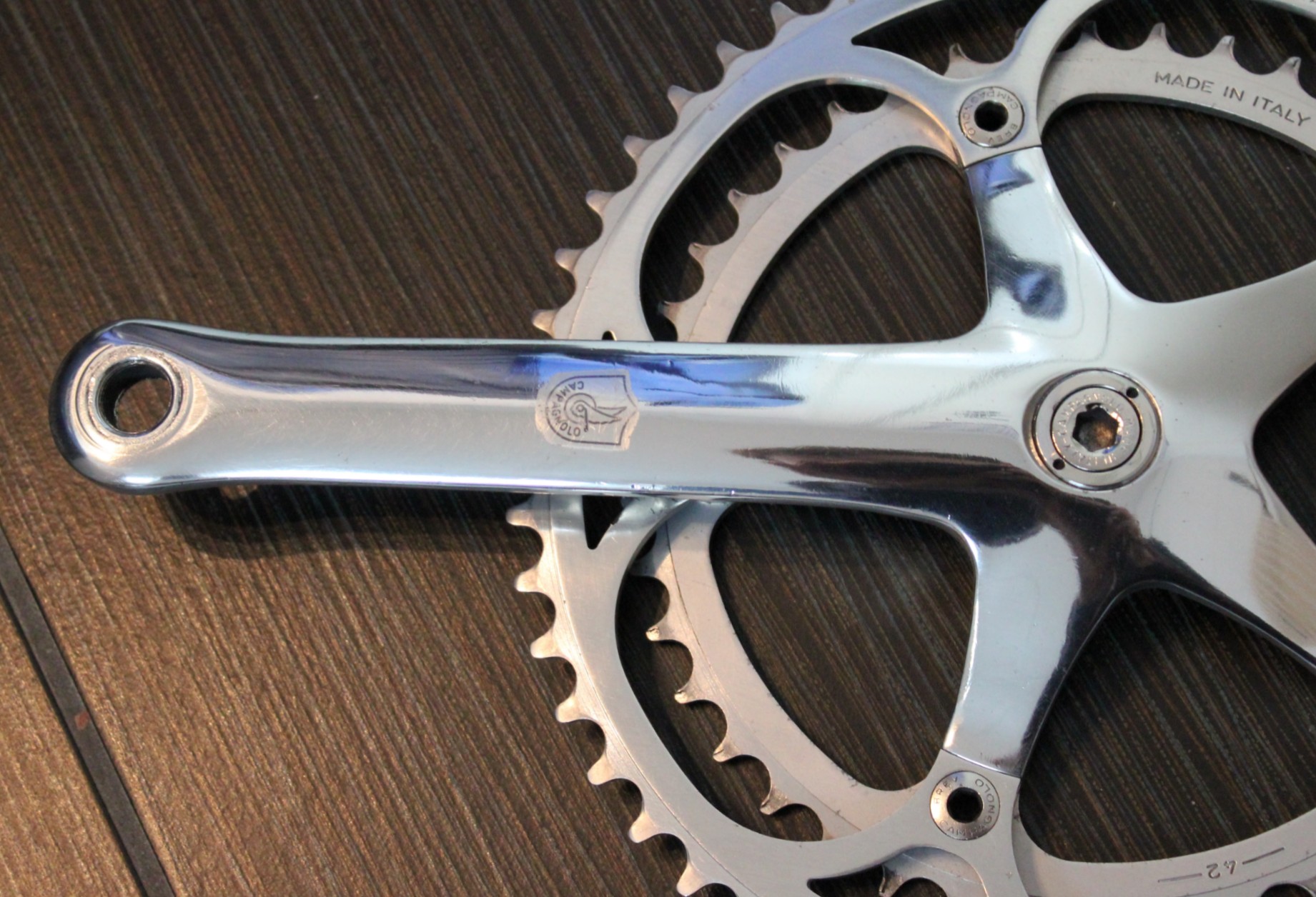

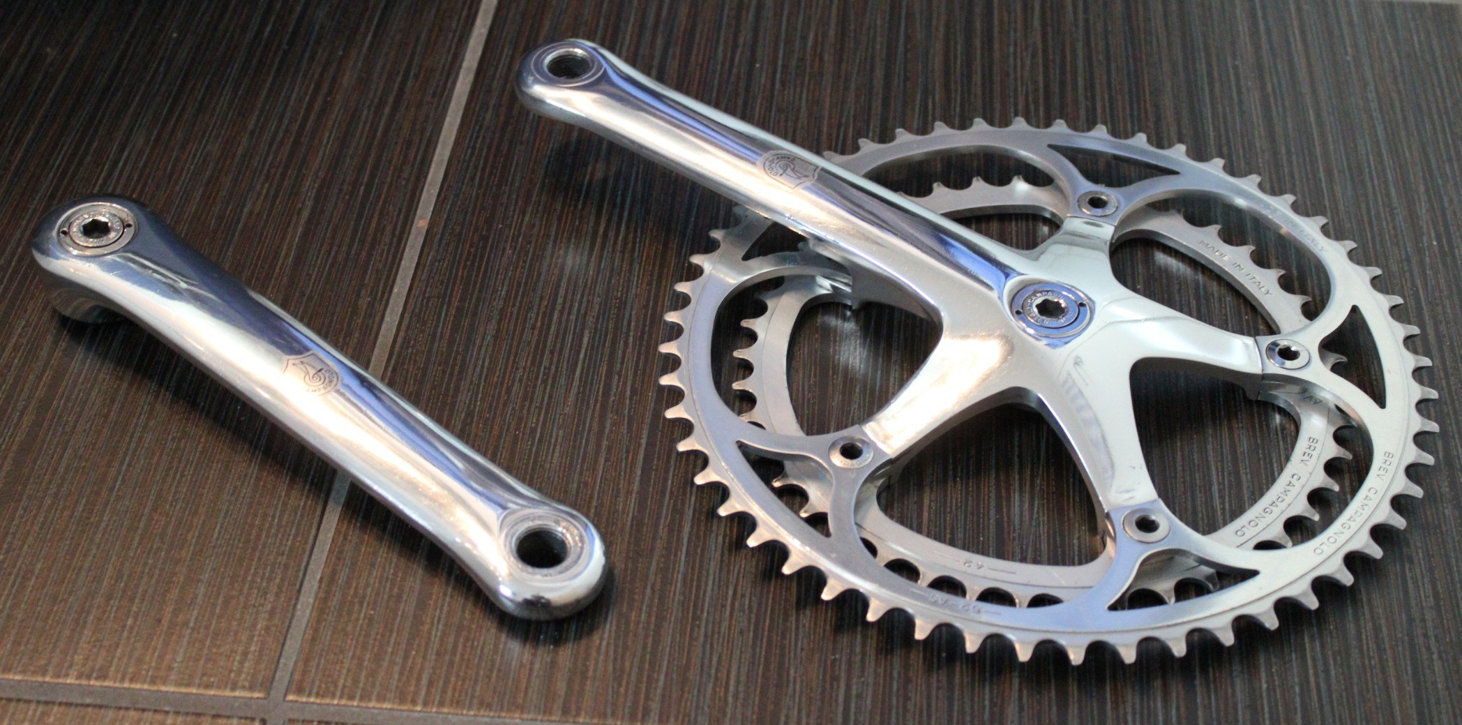

...und nun eine gute Nachricht an alle Polier-Wütigen, die sich an einer C-Record-Kurbel auslassen wollen:
Ich bin mir nun ziemlich sicher, dass das Campagnolo-Shield-Logo unter dem Eloxal ist. Wenn man das Eloxal also nicht chemisch, sondern per Hand entfernt und um das Logo herum geschliffen wird, dann lässt sich dieses trotz des Polierens ganz gut erhalten. Mit dem Dreml und autosol wäre ich zwar trotzdem vorsichtig, NevrDul aber zumindest hat dem Logo gar nicht geschadet:

Gerade das letzte Bild ist doch sehr stark vergrößert, im Original sieht das schon sehr ordentlich aus. Da die Kurbel nicht für mich ist, sondern verkauft wird, poliere ich da nur noch ein bißchen und dann ist's fertig, der Käufer soll auch noch ein bißchen Polier-Spaß haben. Man muss aber auch jetzt schon dichter als 1m rangehen, um den "Pfusch" zu sehen... :)

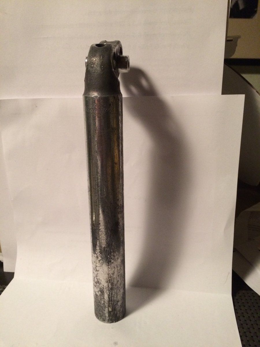

Neuer Abend, neues Polierglück: Ich hatte noch eine zweite Stütze welche nach dem Polieren noch weiter veredelt werden wird.
Die Ausgangslage war ziemlich verschrammelt wie man erkennen kann. Begonnen habe ich mit 240er Nass um dann das Ganze mit 500er Nass zu finalisieren. Ich bin mehr oder minder durch Zufall draufgekommen das mattieren mit nochmal leicht drüberhalten und dabei das Schleifpapier von links nach rechts leicht auf der Stütze hin- und herschiebend super funktioniert. Weil bei dem Projekt wollte ich keine hochglänzende Stütze :daumen:
Wenn man jetzt noch mit Autosol drüber gehen würde hätte man wahrscheinlich den annähernd gleichen Glanz wie bei der vorigen Stütze.
Sinn der Politur ist doch neben BlingBling auch Angriffspunkte für Korrosion und bestehende Korrosion (Stichwort Korngrenzenkorrosion) zu beseitigen bzw zu vermeiden. Unter dem Aspekt sollte man da noch einmal drüber gehen und weiter oben zeigt Profiamateur wie man eine Shimano Stütze ohne Hochglanz fit bekommt...
