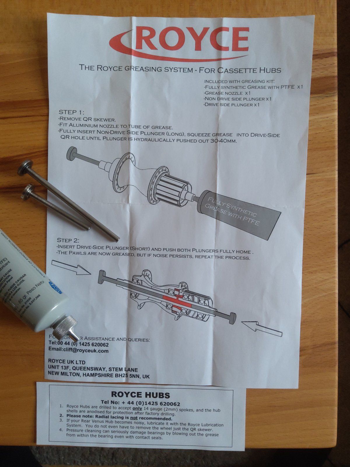

Und wenn die Freilaufschmierung fällig ist, dann erledigt man das doch, oder?!
Naja, ich mag den Klang so wie's gerade ist.
Ich habe die Nachschmieranleitung und das (Extra-) Zubehör gerade mal rausgesucht.
@radlermax Ob WI oder Royce nun technisch gesehen besser ist, weiß ich nicht. Royce ist allerdings Manufakturware, die man beim Chef selber bestellt. Hat auch was.
Das einzige, was mich wirklich stutzig gemacht hat, ist die fehlende (Zusatz-)Dichtung ganz rechts, da guckt man direkt auf die Kunststoffdichtung des Industrielagers. Weil das ganze Teil ansonsten gut konzipiert scheint, habe ich mir gedacht, dass die wohl ihre Gründe dafür haben werden...
Das einzige, was mich wirklich stutzig gemacht hat, ist die fehlende (Zusatz-)Dichtung ganz rechts, da guckt man direkt auf die Kunststoffdichtung des Industrielagers. Weil das ganze Teil ansonsten gut konzipiert scheint, habe ich mir gedacht, dass die wohl ihre Gründe dafür haben werden...Anhang anzeigen 1022711
Zumindest würde ich für nasskaltes Wetter (wie es in Deutschland oft vorliegt) eine Nabe aus britischer Produktion (noch feuchteres Wetter) einer aus kalifornischer Produktion (sehr trockenes Wetter) vorziehen (so wie Du das offenbar gemacht hast). :)
(auch wenn mir die WI-Nabe optisch sehr gut gefällt)
Auf jeden Fall eine interessante Art der Nachschmierung.
Vermutlich schützt der Freilaufkörper und die Kränze das rechte Lager ausreichend (vor Feuchtigkeit und Schmutz). Ich würde auch sagen, dass die sich hierzu Gedanken gemacht bzw. (besser noch) ausreichend Erfahrungen gesammelt haben. ;)
