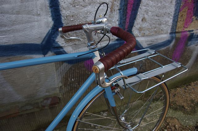

Gut, dass ich mal einen Gebäckträger mit Riemen sehe. Sowas in der Art stelle ich mir auch vor.
Das Obere hat jemand aufgebaut der hier in den Foren unterwegs ist. Die Cantis sind nachträglich angelötet, die Sattelstütze ist von mir.

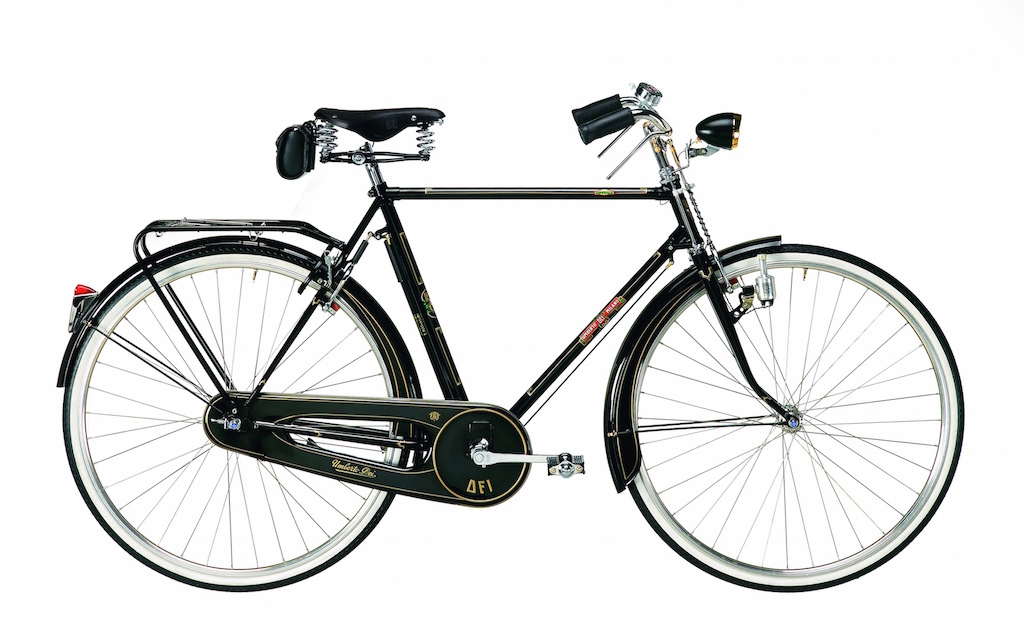

Was ich vor längerer Zeit mal suchte sind diese geschwungenen Schutzbleche wie sie in den Bildern der Maschinen zu sehen. Kennt jemand eine Quelle? Brauche ich zwar nicht für dieses Projekt, würde mich einfach so interessieren.
Du meinst die Bleche die unten weiter um den Reifen herumreichen? sowas sieht man öfter an italienischen Rädern.
Und ebendort gibt es auch gewisse Accessoires auch noch neu zu kaufen, wie z.b. die netten, aber eigentlich rel. nutzlosen "portagiornali".
Der Dackel könnte dann die Zeitung apportieren, wenn sie nicht mehr in den Halter passt.
